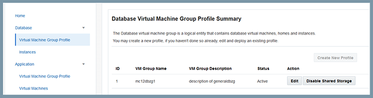

    これは DB VM グループプロファイルページの例です。
    image:DB VM グループプロファイル画面を示すスクリーンショット。
    ボタンのラベルが「共有ストレージの無効化」となっている場合は、共有ストレージが現在共有されていることを意味します。逆も同様です。
  3. 「共有ストレージの無効化」または「共有ストレージの有効化」をクリックします。
  4. プロンプトが表示されたら、「終了」をクリックします。
    変更はすぐに有効になります。
