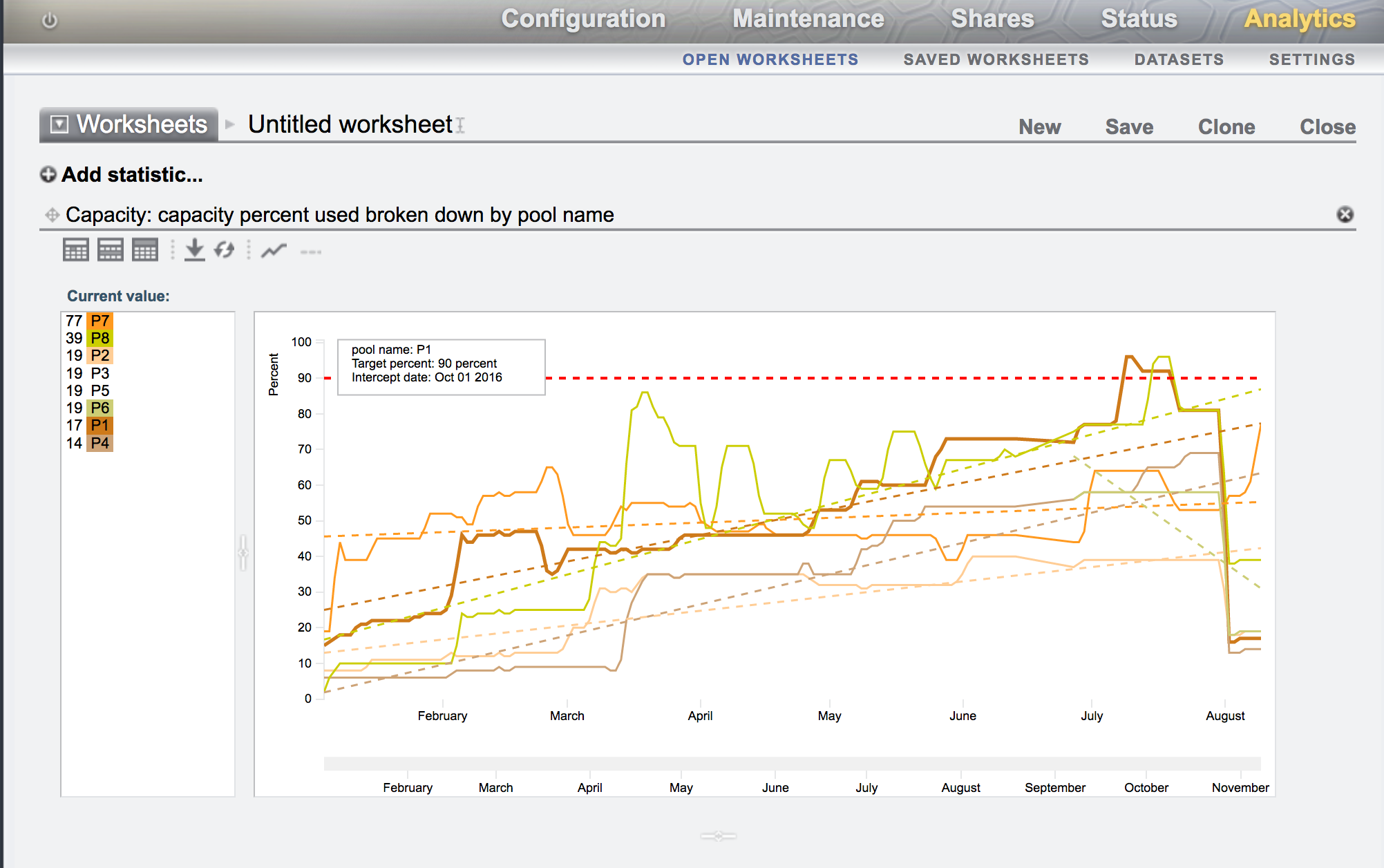

次の図は、データセットの全期間にわたるストレージプール別の内訳で使用済み容量 (パーセント) の傾向を示しています。
図 7  容量: プール名別の使用済み容量 (パーセント) 内訳
image:プール名別の使用済み容量 (パーセント) 内訳を示す図。
赤色の点線が参照線で、ほかの点線は個々の傾向を示します。実線には実際の使用量が反映されています。点線は、赤の点線の参照線を除き、「現在の値」ペインに表示されるように、ストレージプールに関連付けられた色に一致する実線で色分けされています。「現在の値」ペイン内のプールにマウスを合わせると、プール名、ターゲット (または参照) パーセント、およびインターセプトの日付を示すボックスが表示されます。インターセプトの日付は、プールがターゲット (または参照) パーセントに到達した日です。グラフのプール上にマウスを置くと、その時点での容量が表示されます。
