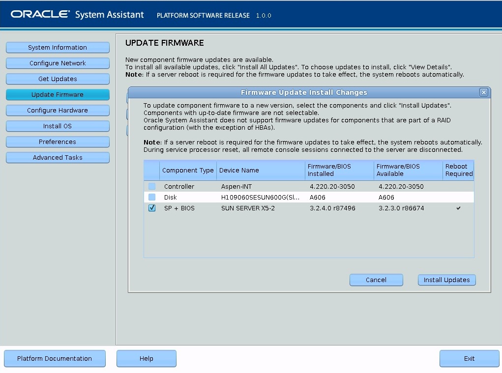

  4. 「View Details」ボタンをクリックします。
    「Firmware Update Install Changes」ダイアログボックスが表示されます。
    image:この図は、Oracle System Assistant の「Update Firmware」画面を示しています。
  5. 更新するファームウェアコンポーネントを選択します。
  6. 「Install Updates」ボタンをクリックします。
