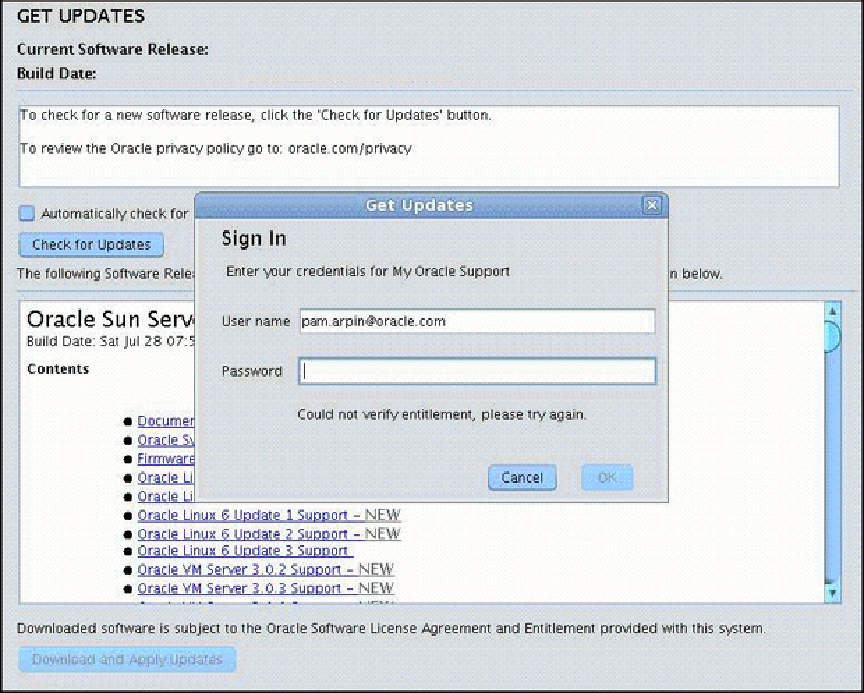

プラットフォームソフトウェアのリリース更新をダウンロードする前に、Oracle System Assistant は、サーバーに My Oracle Support (MOS) からダウンロードを入手する資格があることを検証します。更新済みのファイルをダウンロードする前に、サーバーのシリアル番号が有効な MOS Customer Support Identifier (CSI) に関連付けられている必要があります。この関連付けが行われていないと、「Get Updates Sign-in」画面で更新プロセスが停止します。
image:「Get Updates」画面の図。
MOS でサーバーと CSI を関連付けるには、この手順を使用します。

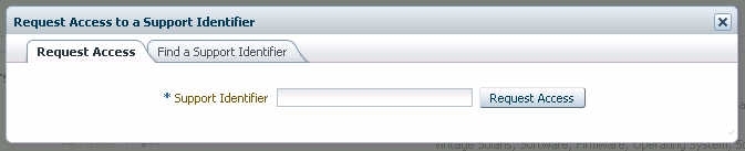

    • CSI を持っている場合は、それを「Request Access」タブの「Support Identifier」フィールドに入力して、「Request Access」をクリックします。
      image:「Find a Support Identifier」ウィンドウのスクリーンショット。
      承認が必要となる場合がありますが、一度アクセスが許可されると、CSI に関連付けられたすべてのサーバーで Oracle System Assistant の更新の取得機能が有効になります。

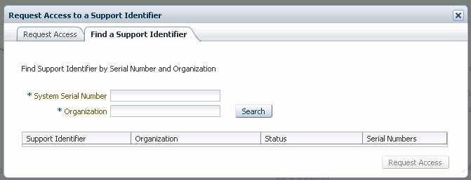

    • サーバーのシリアル番号は持っているが、CSI は持っていない場合は、次の手順を実行します。
      1. 「Find a Support Identifier」タブをクリックします。
        image:この図は、My Oracle Support の Web サイトの「Find a Support Identifier」タブを示しています。
      2. 「System Serial Number」フィールドにサーバーのシリアル番号を入力します。
      3. 「Organization」フィールドに組織名を入力します。
      4. 「検索」をクリックします。
      5. 検索結果の表内の CSI を強調表示して、「Request Access」をクリックします。
