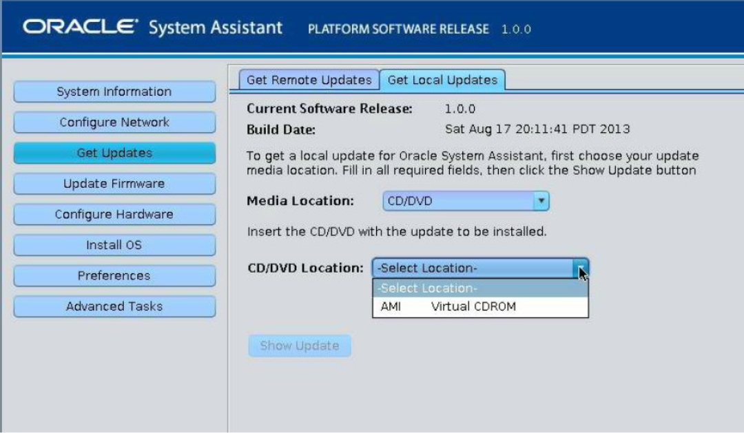

  4. 「Get Local Updates」タブを選択した場合は、次の手順を実行します。
    注 -  ネットワークに接続されていないサーバーで Oracle System Assistant を更新するには、この方法を使用します。
    1. 「Get Local Updates」画面でドロップダウンリストを使用して、アップデータ ISO ファイルに移動します。
      image:「CD/DVD」が選択された OSA ローカルメディア画面の図。
    2. 「Show Update」ボタンをクリックします。
      ブラウザが表示されます。
    3. ブラウザで、インストールする更新を選択してから「Get Updates」をクリックします。
