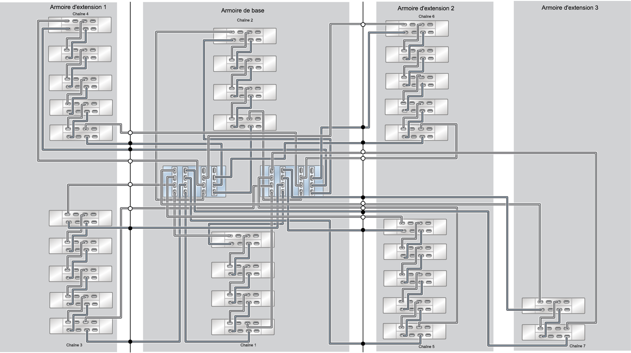

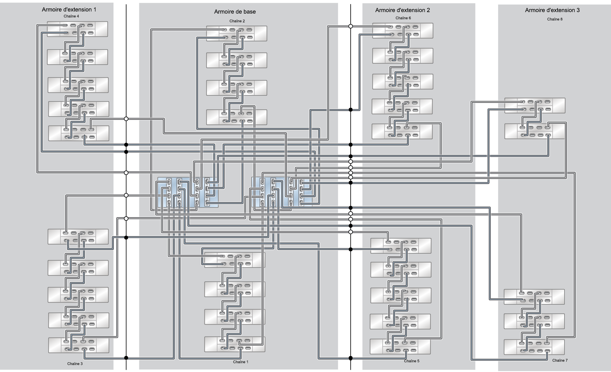

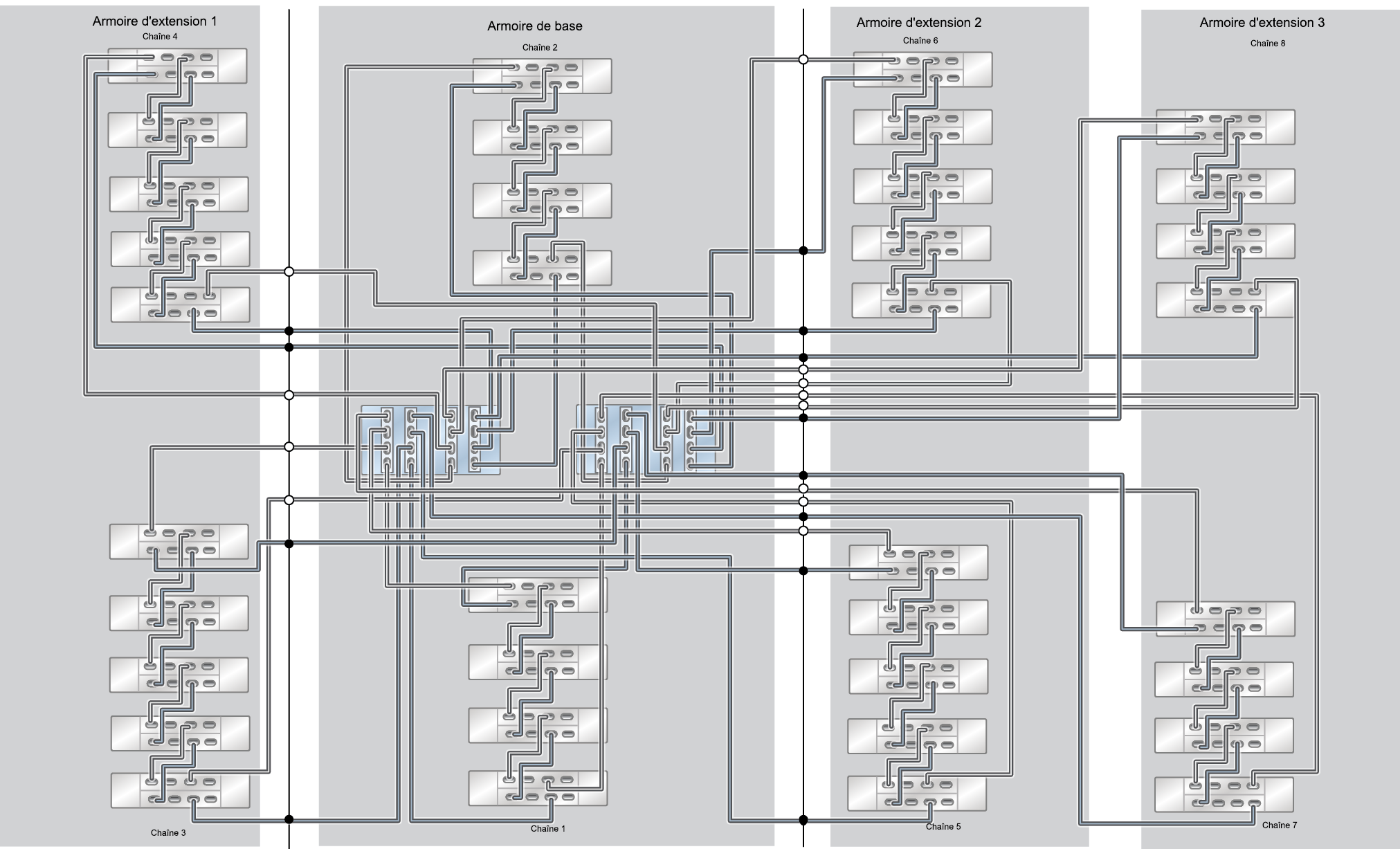

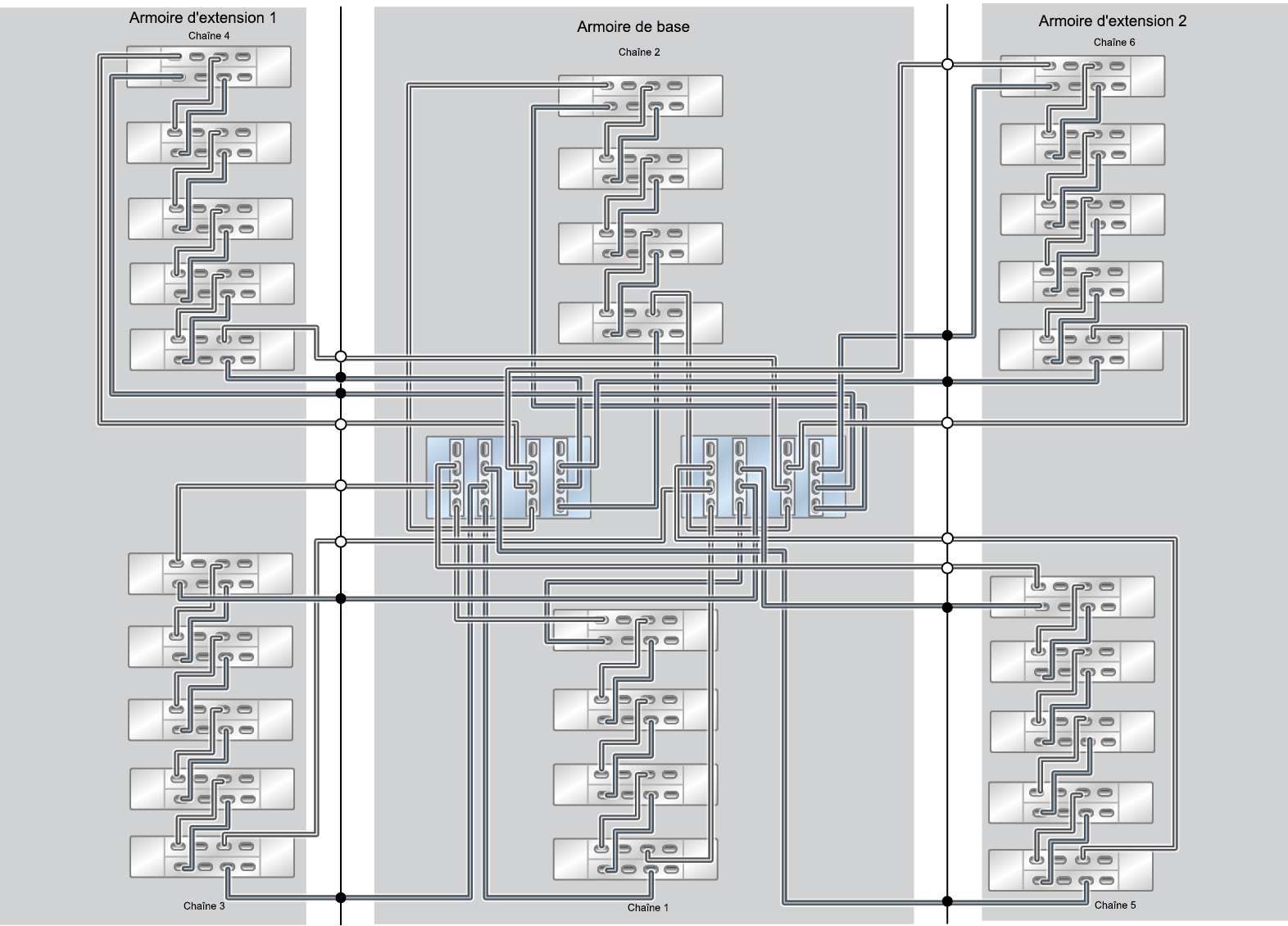

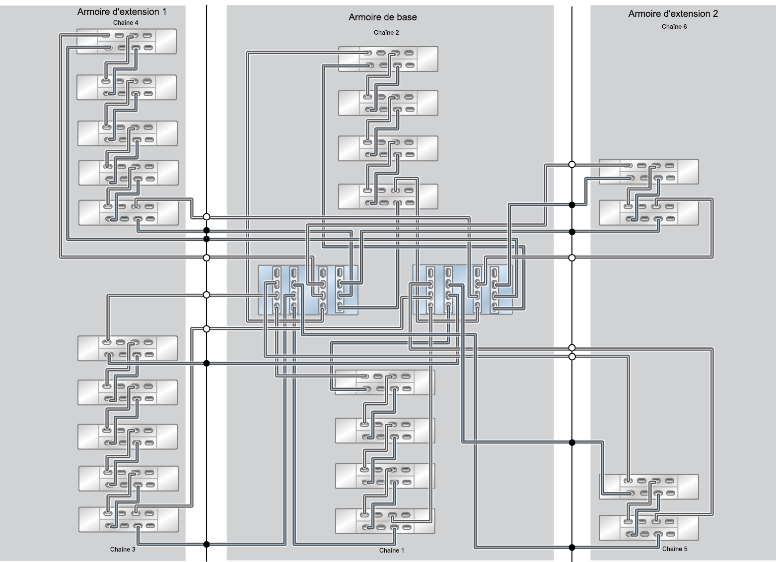

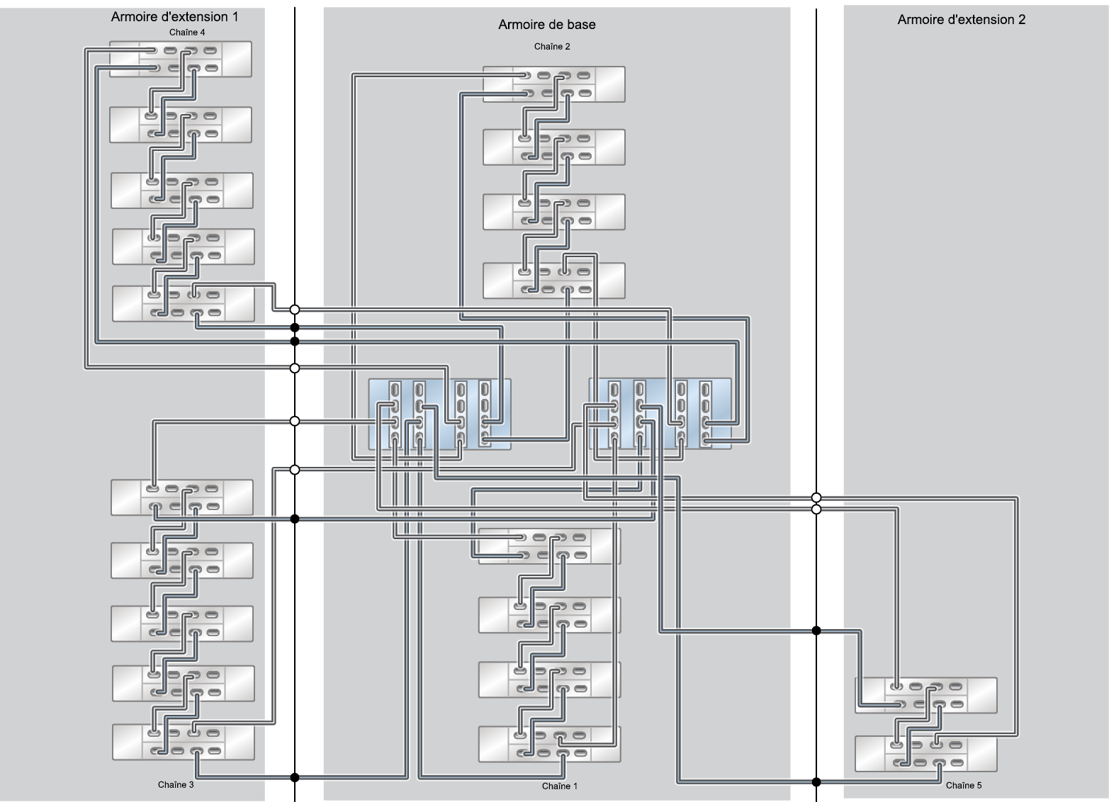

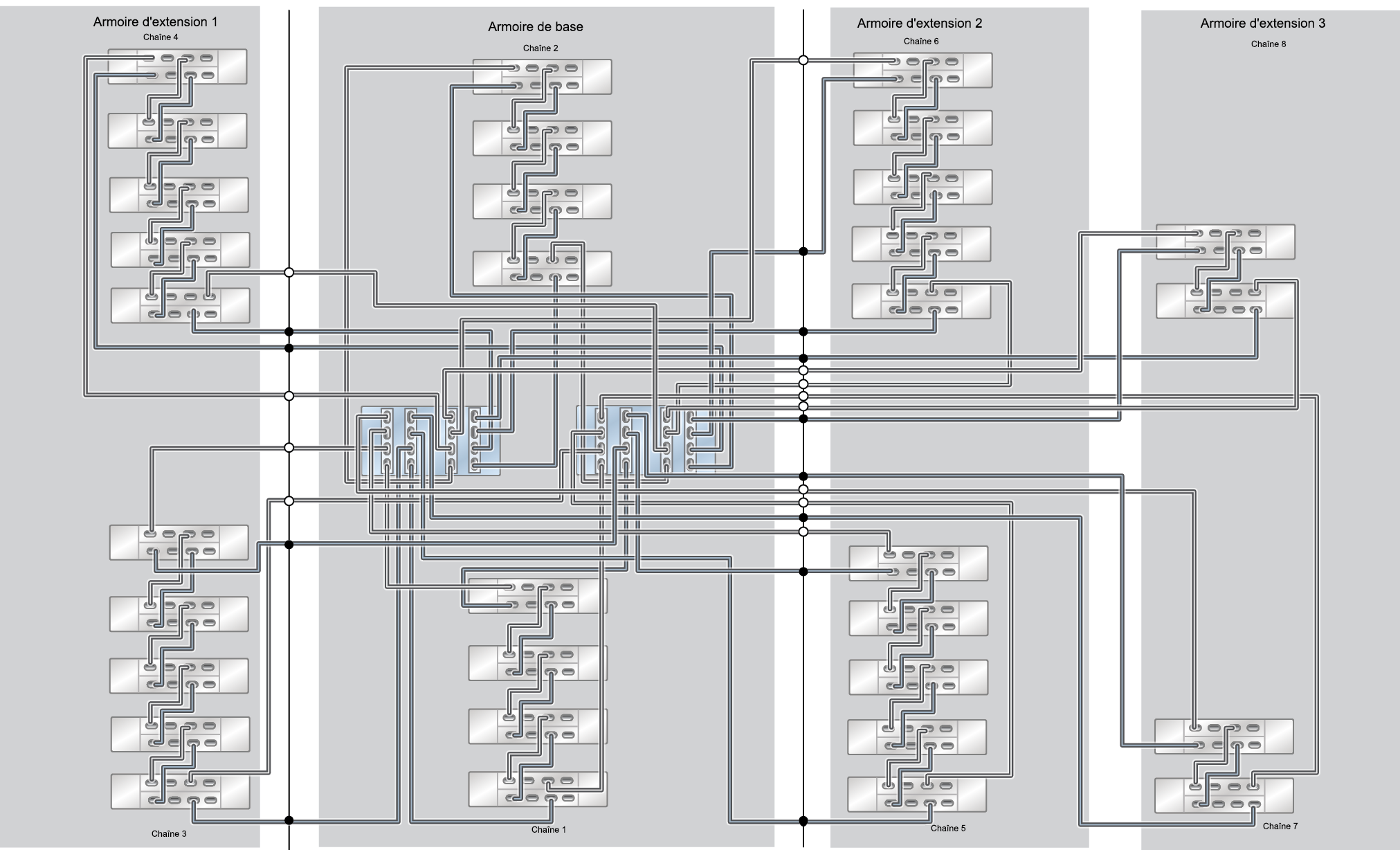

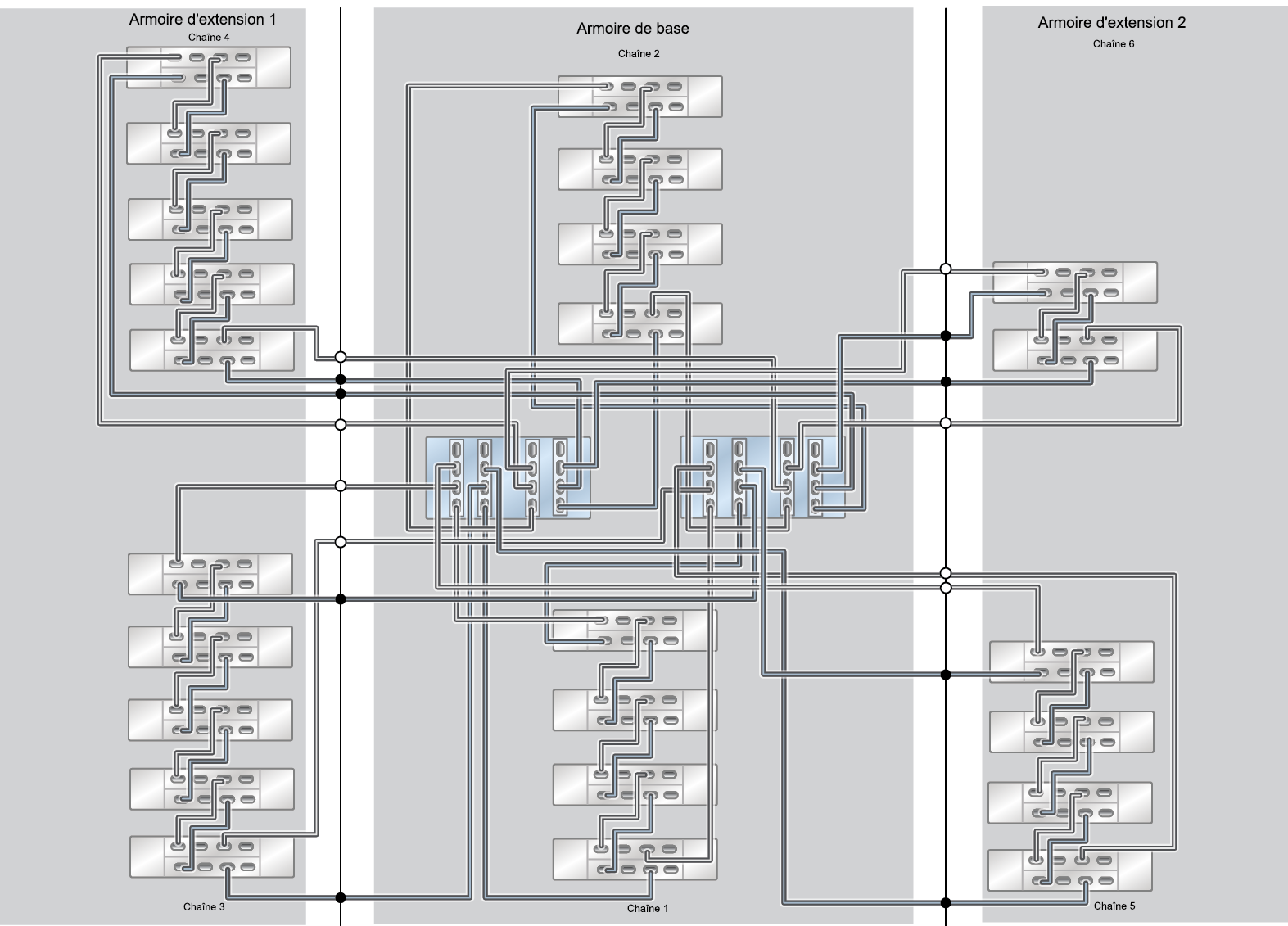

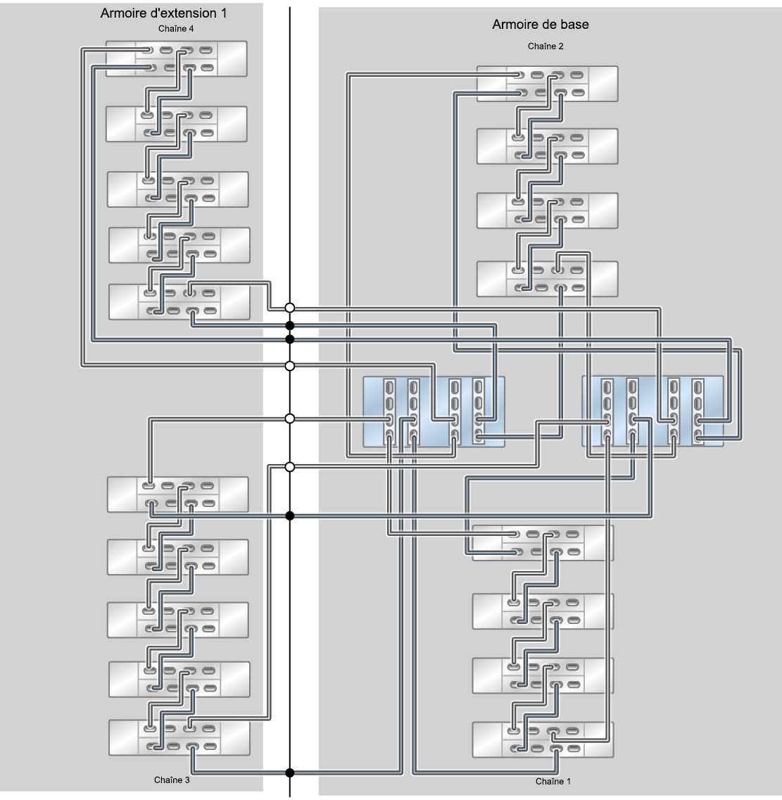

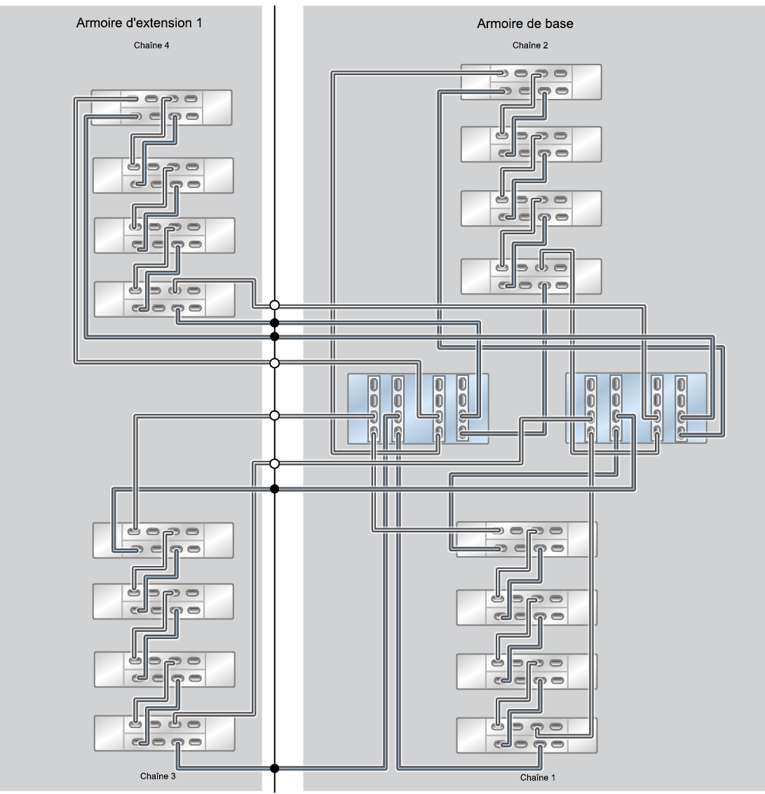

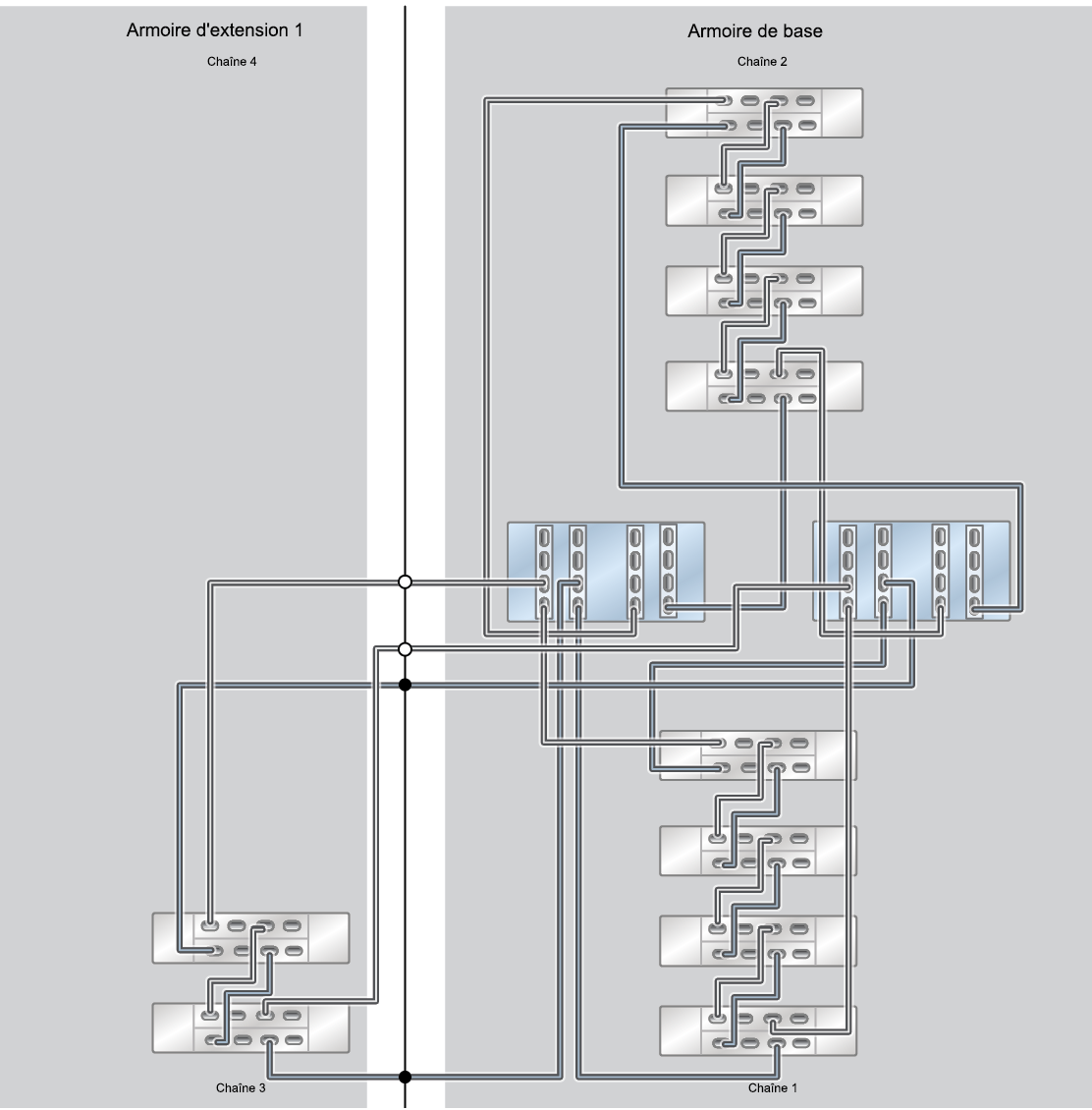

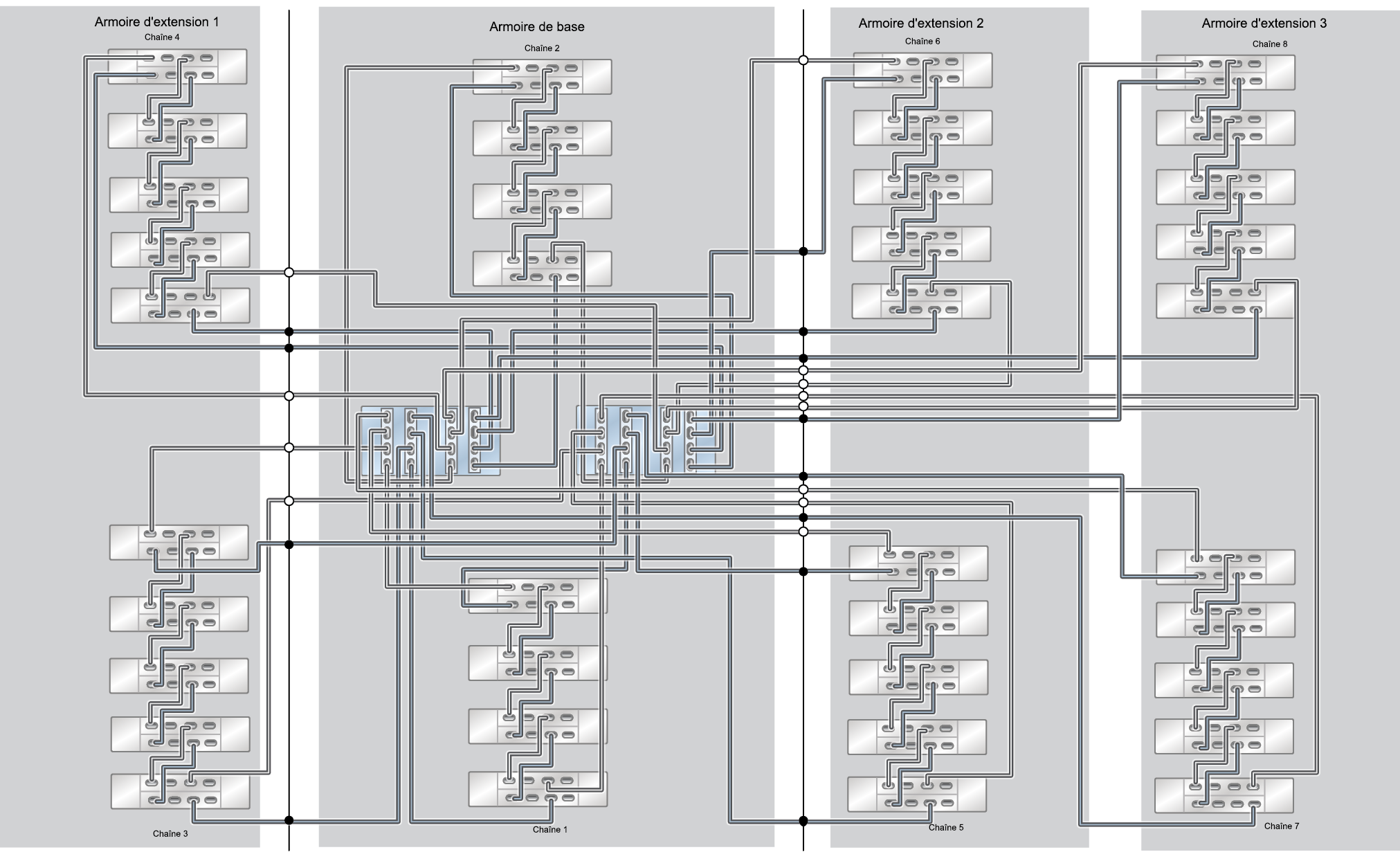

Les diagrammes suivants illustrent le câblage des systèmes pré-montés en rack, ainsi que les possibilités d'extension de votre système à l'avenir. La légende de chaque diagramme est la suivante :
  • Un cercle vide indique la connexion du câble au module IOM supérieur (IOM 1).
  • Un cercle plein indique la connexion du câble au module IOM inférieur (IOM 0).
Figure 777  Configuration de capacité d'un système monté en rack ZS5-4 : 10 étagères de disques DE3-24C
image:Système monté en rack ZFS Storage Appliance ZS5-4 : 10 étagères de disques DE3-24C

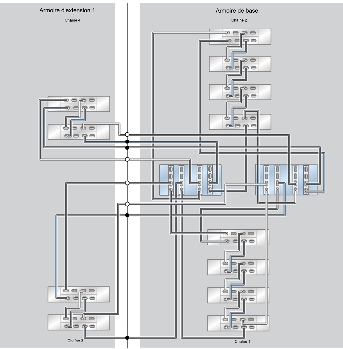

Figure 778  Configuration de capacité d'un système monté en rack ZS5-4 : 12 étagères de disques DE3-24C
image:Système monté en rack ZFS Storage Appliance ZS5-4 : 12 étagères de disques DE3-24C
Figure 779  Configuration de capacité d'un système monté en rack ZS5-4 : 13 étagères de disques DE3-24C (demi-rack)
image:Système monté en rack ZFS Storage Appliance ZS5-4 : 13 étagères de disques DE3-24C (demi-rack)

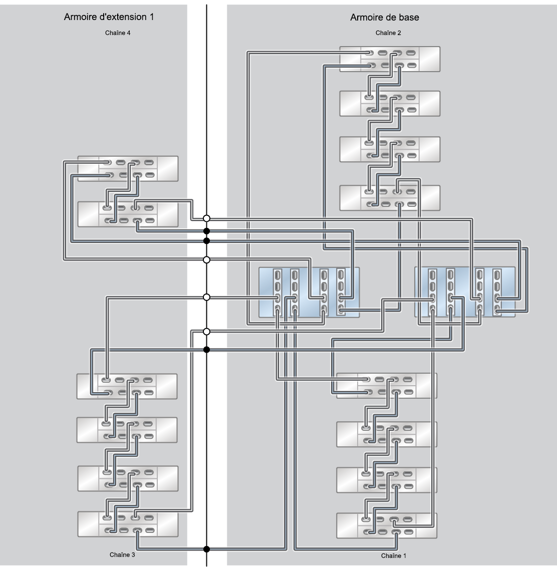

Figure 780  Configuration de capacité d'un système monté en rack ZS5-4 : 14 étagères de disques DE3-24C
image:Système monté en rack ZFS Storage Appliance ZS5-4 : 14 étagères de disques DE3-24C
Figure 781  Configuration de capacité d'un système monté en rack ZS5-4 : 16 étagères de disques DE3-24C
image:Système monté en rack ZFS Storage Appliance ZS5-4 : 16 étagères de disques DE3-24C

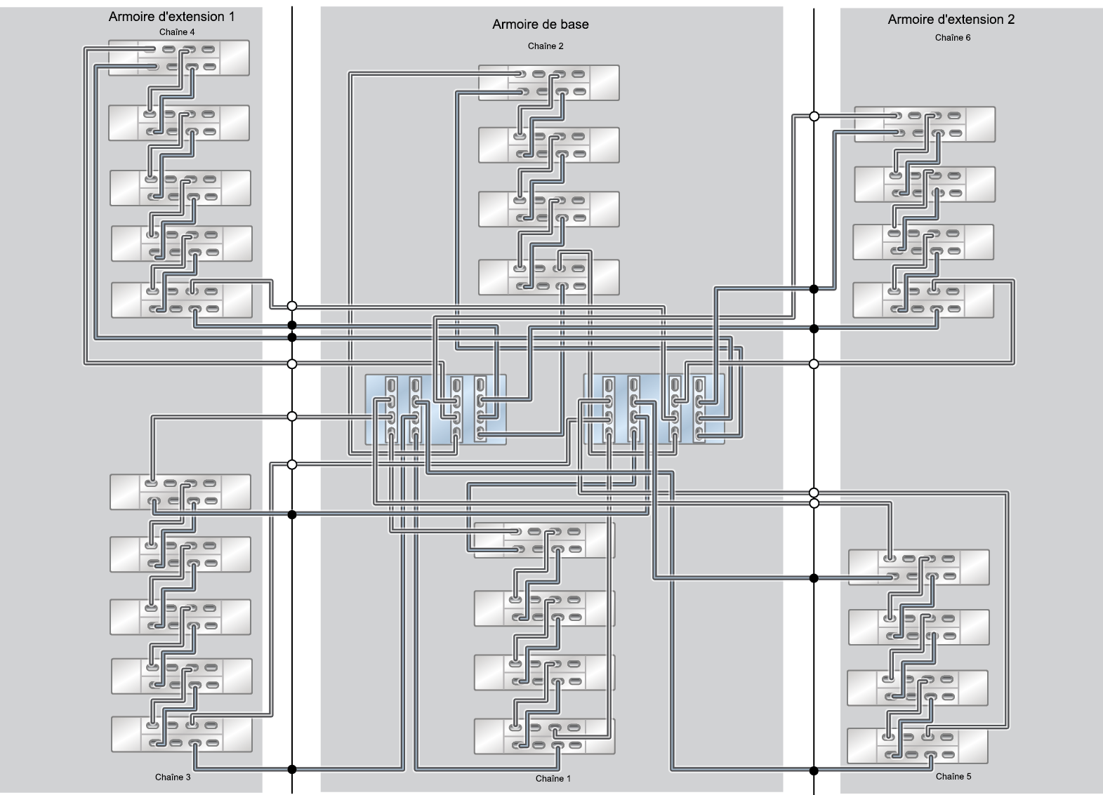

Figure 782  Configuration de capacité d'un système monté en rack ZS5-4 : 18 étagères de disques DE3-24C
image:Système monté en rack ZFS Storage Appliance ZS5-4 : 18 étagères de disques DE3-24C

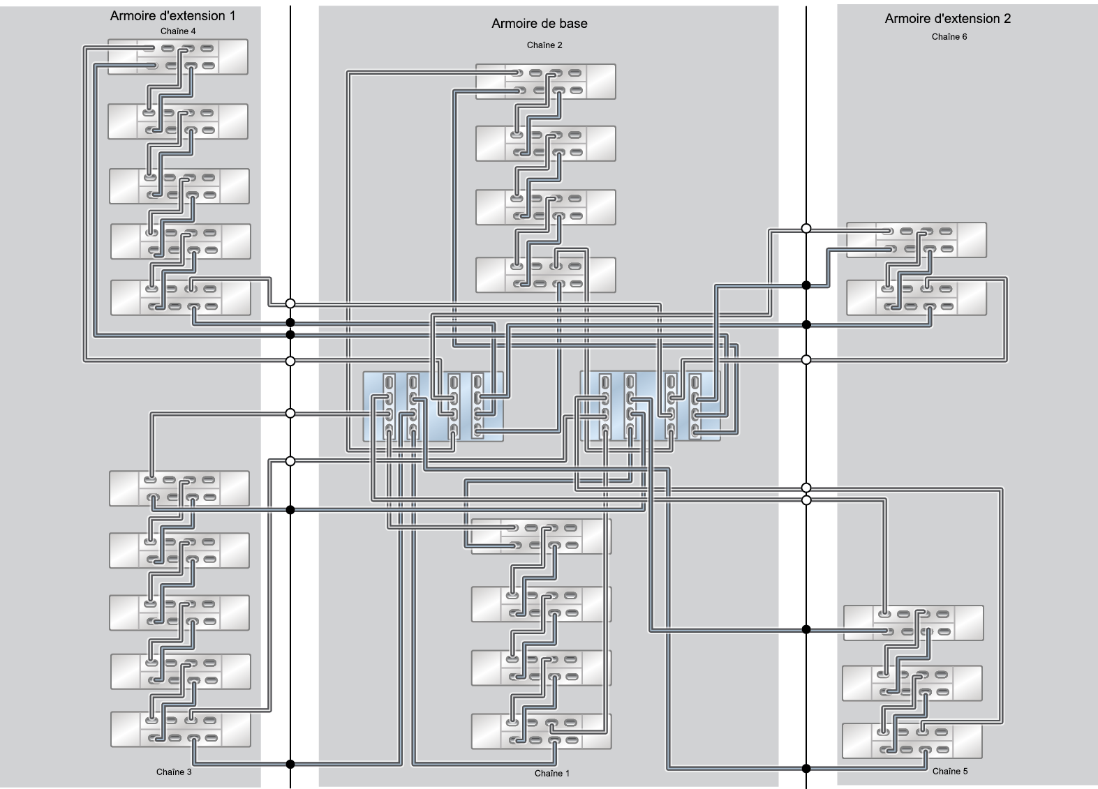

Figure 783  Configuration de capacité d'un système monté en rack ZS5-4 : 20 étagères de disques DE3-24C
image:Système monté en rack ZFS Storage Appliance ZS5-4 : 20 étagères de disques DE3-24C

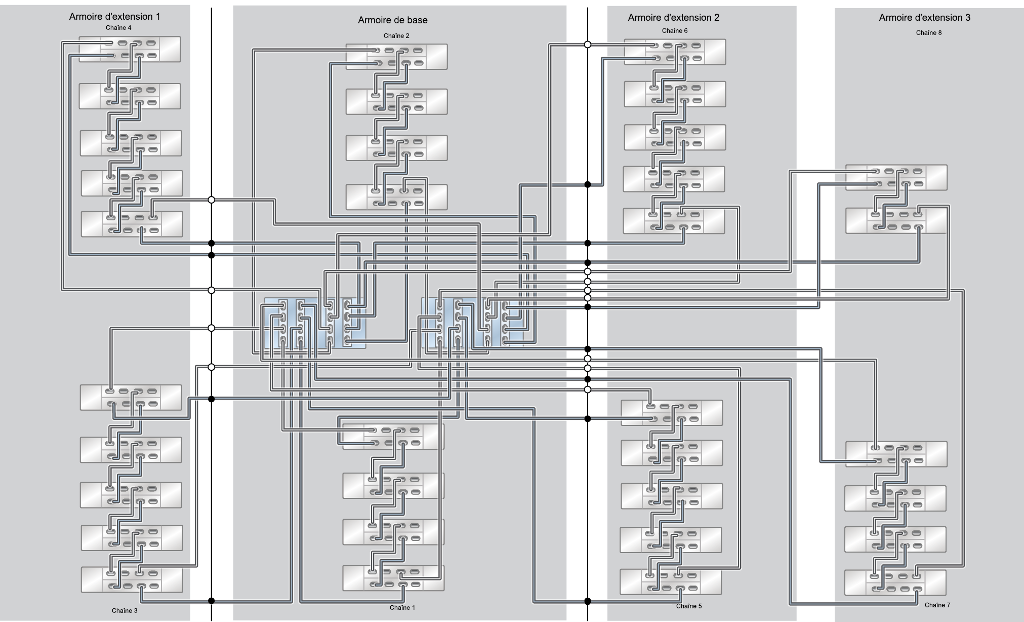

Figure 789  Configuration de capacité d'un système monté en rack ZS5-4 : 30 étagères de disques DE3-24C
image:Système monté en rack ZFS Storage Appliance ZS5-4 : 30 étagères de disques DE3-24C
