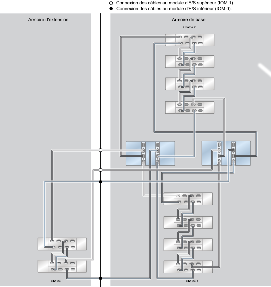

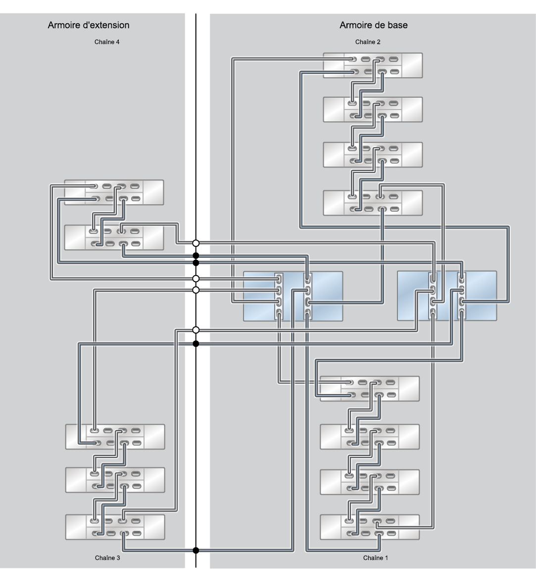

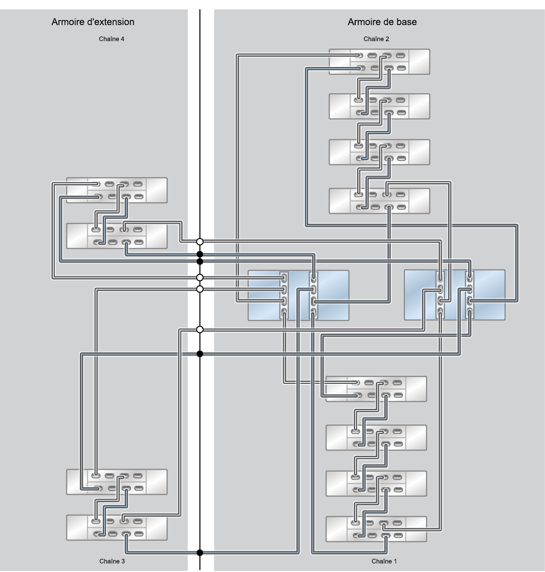

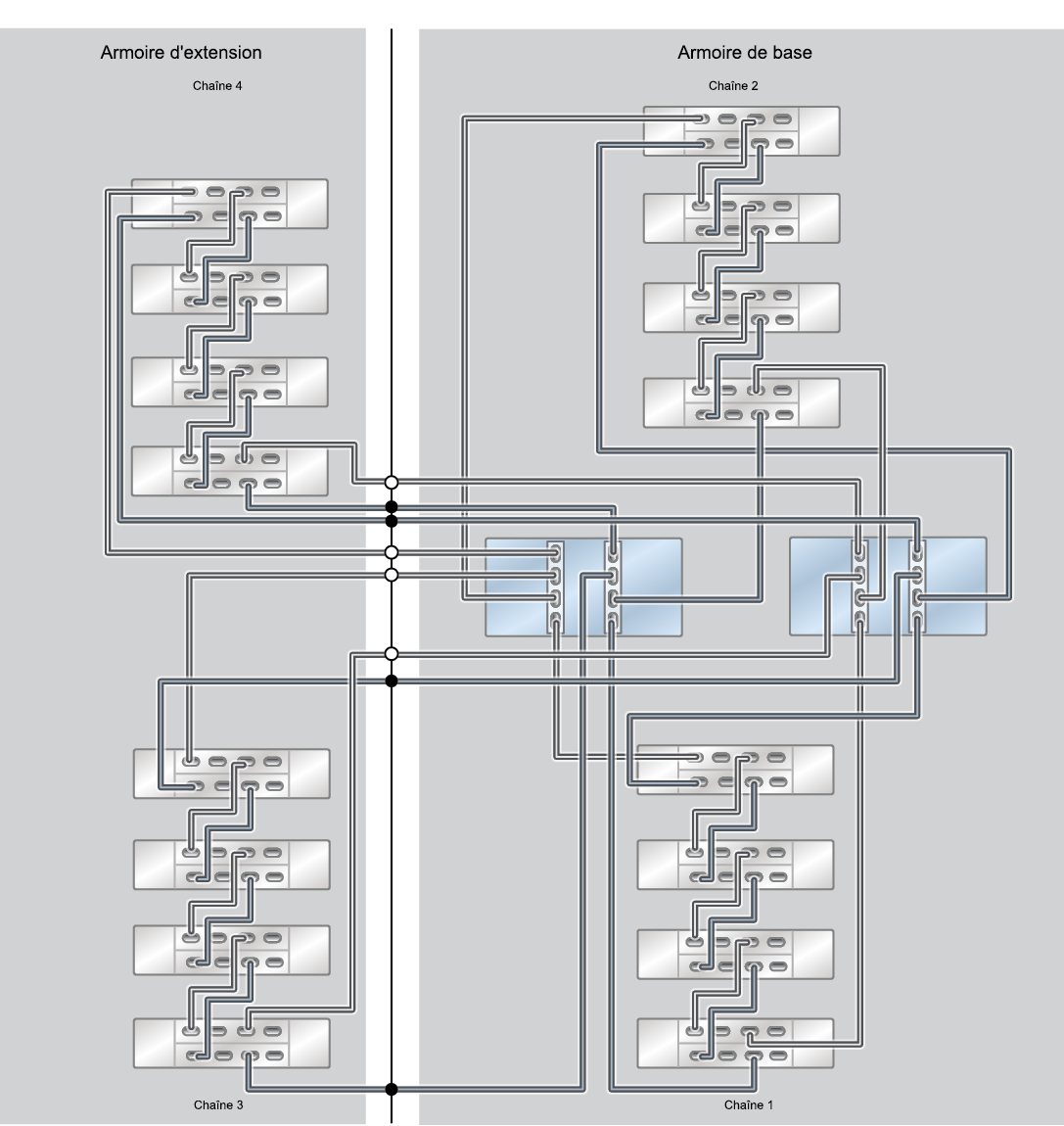

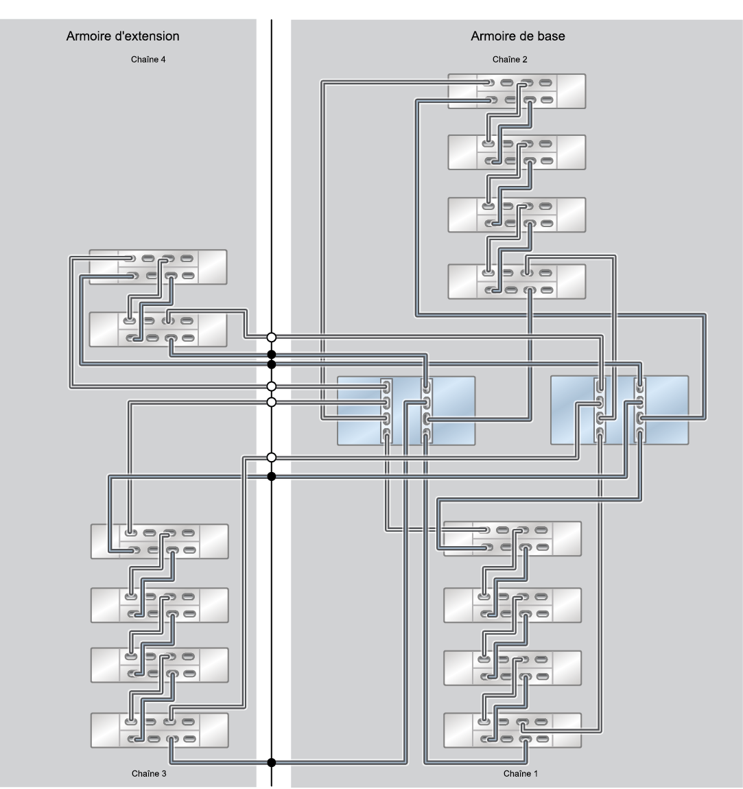

Les diagrammes suivants illustrent le câblage des systèmes pré-montés en rack, ainsi que les possibilités d'extension de votre système à l'avenir. La légende de chaque diagramme est la suivante :
Un cercle vide indique la connexion du câble au module IOM supérieur (IOM 1).
Un cercle plein indique la connexion du câble au module IOM inférieur (IOM 0).
Figure 815 Configuration de capacité d'un système monté en rack ZS5-2 : 10 étagères de disques DE3-24C
Figure 816 Configuration de capacité d'un système monté en rack ZS5-2 : 12 étagères de disques DE3-24C
Figure 817 Configuration de capacité d'un système monté en rack ZS5-2 : 13 étagères de disques DE3-24C (demi-rack)
Figure 818 Configuration de capacité d'un système monté en rack ZS5-2 : 14 étagères de disques DE3-24C
Figure 819 Configuration de capacité d'un système monté en rack ZS5-2 : 16 étagères de disques DE3-24C
