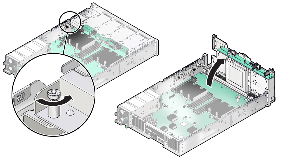

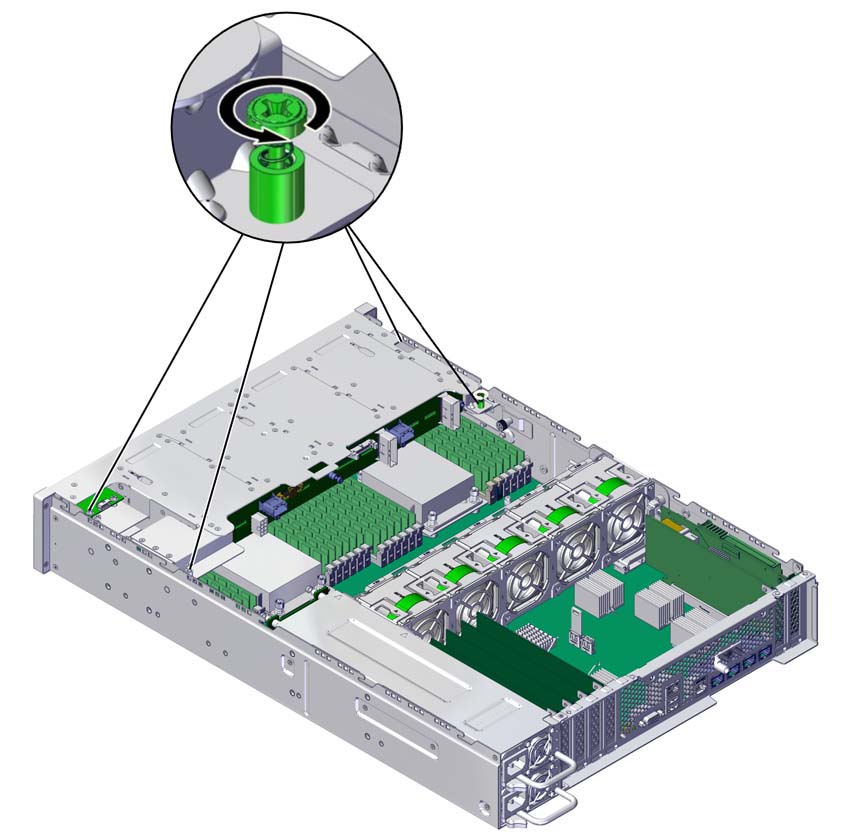

  4. ドライブケージをサーバーに固定している 4 本のねじを完全に緩めます。
    image:図は、ドライブケージのねじを緩める様子を示しています。
  5. ドライブケージを垂直位置になるまで回転させます。
    image:図は、ドライブケージを垂直に起こしたところを示しています。
