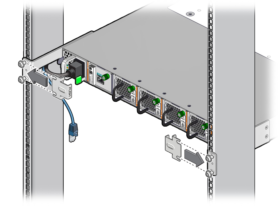

  1. 緩めたねじの下に、爪がラック側を指すようにしてスナップ留め具をスライドさせます。
    image:この図は、スナップ留め具の取り付けを示しています。

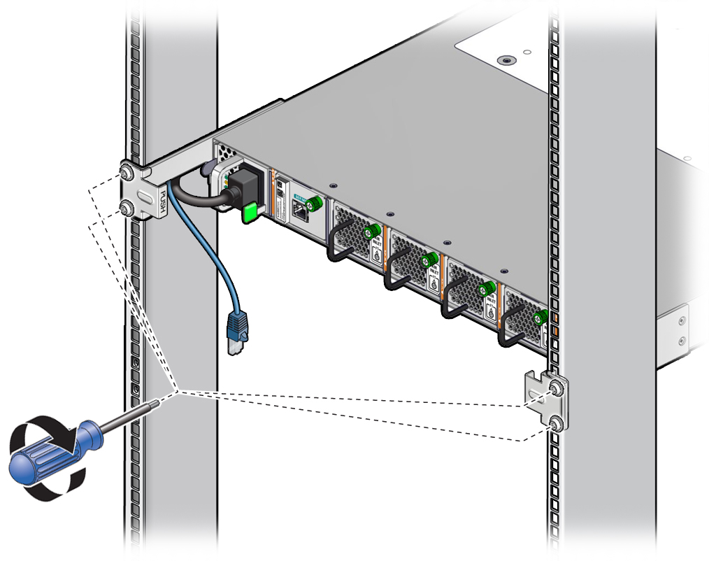

  2. スナップ留め具に浮き出し印刷された単語 PUSH を押しながら、プラスのねじ回し (Phillips の 2 番) を使用してねじを完全に締めます。
    image:この図は、スナップ留め具のねじを締める様子を示しています。
