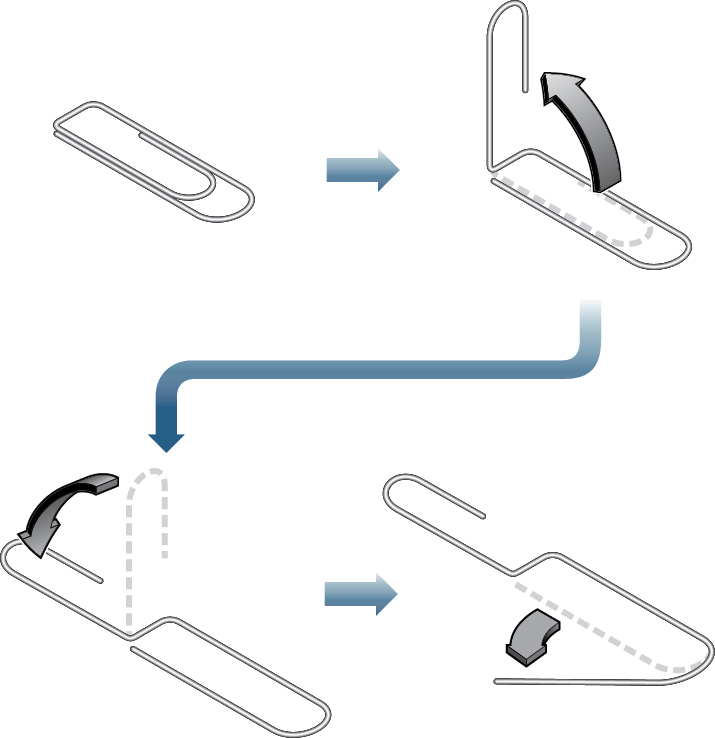

  1. ペーパークリップを取り出し、小さい方のループを大きい方のループから離します。
    image:この図は、ペーパークリップを広げてフックを形成するところを示しています。
  2. ペーパークリップをさらに広げて小さい方のループを折り返し、ペーパークリップが S 字になるようにします。
  3. 大きい方のループを約 45 度開いて、フックのような形にします。

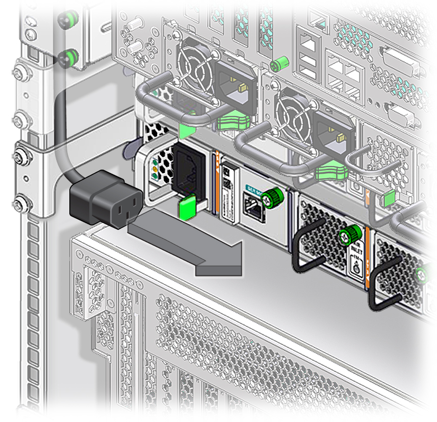

  4. 小さい方のループを持ち、大きい方のループを長い前面固定部品の開口部に挿入し、電源コードを引っかけて内部にぶら下げます。
  5. 指でつかむことができるまで、開口部を通して電源コードを引き込みます。
    image:この図は、長い前面固定部品の開口部を通して電源コードを引き込んでいるところを示しています。
  6. コードの端が自由になるようにコードを引き込みます。
  7. 必要に応じて、もう一方の電源コードに対してStep 4 からStep 6 を繰り返します。

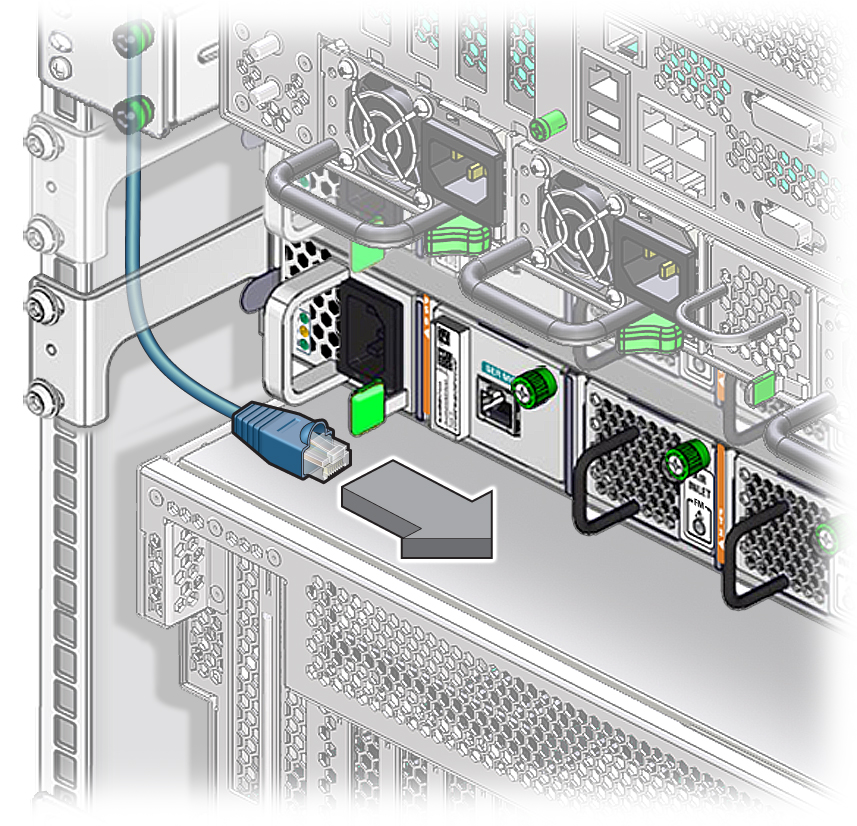

  8. SER MGT の常時接続がある場合は、SER MGT ケーブルに対してStep 4 からStep 6 を繰り返します。
    注 -  SER MGT ケーブルを引き込むときは、RJ-45 コネクタの爪を壊さないように注意してください。
    image:この図は、長い前面固定部品の開口部を通して SER MGT ケーブルを引き込んでいるところを示しています。
