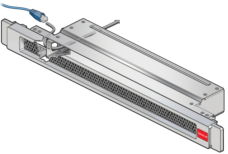

  2. エアダクト構成部品の側面の開口部に SER MGT ケーブルの端を通します。
    • SER MGT ケーブルが左側にある場合は、ケーブルを外側から通して、左側の開口部 (Oracle ロゴがない方) から中心に通します。
    • SER MGT ケーブルが右側にある場合は、ケーブルを外側から通して、右側の開口部 (Oracle ロゴがある方) から中心に通します。
    image:この図は、エアダクト構成部品の側面に SER MGT ケーブルを通しているところを示しています。
  3. エアダクト構成部品にケーブルをさらに引き込んでたるみをなくします。

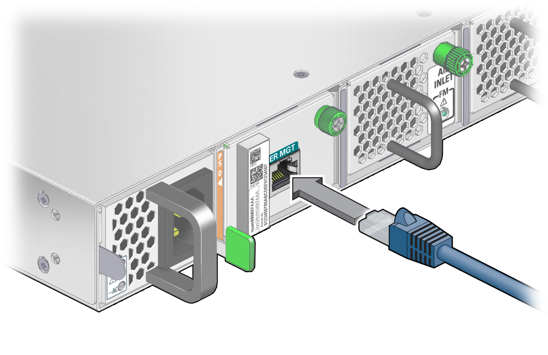

  4. スイッチの前面左側の電源装置の近くにある SER MGT ソケットに RJ-45 コネクタを合わせます。
    ソケットの爪は上側にあります。
    image:この図は、RJ-45 コネクタをソケットに挿入しているところを示しています。
  5. カチッと音がするまでコネクタをソケットに挿入し、その位置に固定します。
