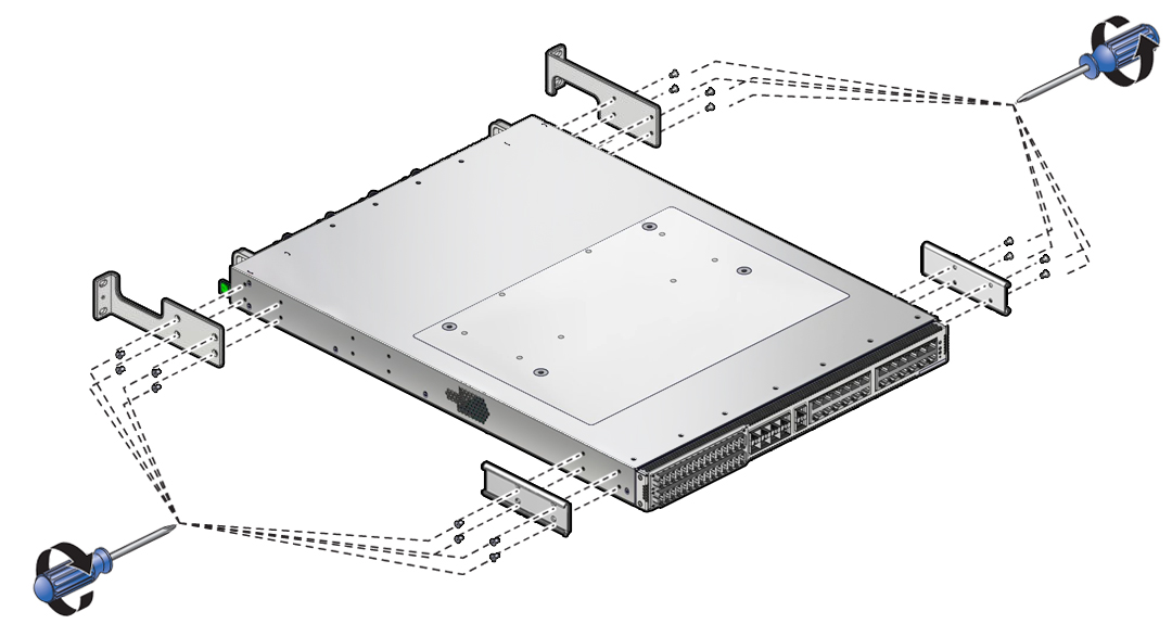

  2. プラスのねじ回し (Phillips の 1 番) を使用して、2 つの長い前面固定部品をシャーシの前面側に固定する 8 つのねじを取り付けます。
    image:この図は、シャーシの留め具を取り付けているところを示しています。
  3. 8 つのねじを使用して、C の形をした 2 つの留め具をシャーシの背面側に取り付けます。

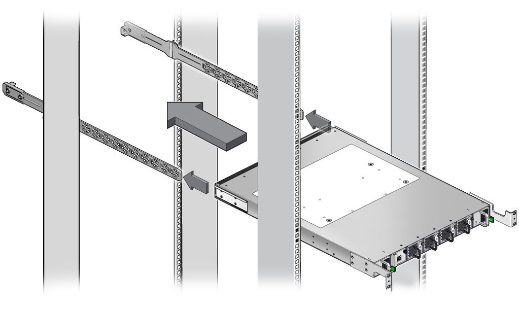

  4. スイッチを慎重に持ち上げて、ラックの前面から後方にスライドさせます。
    長いレールの両端をスイッチシャーシの背面にある C の形をした留め具に確実にスライドさせるようにしてください。
    image:この図は、スイッチをラックにスライドさせているところを示しています。
  5. プラスのねじ回し (Phillips の 2 番) を使用して、スイッチシャーシの前面を各側に 2 本のねじを使用して前側のラックポストに取り付けます。
    image:この図は、スイッチをラックに固定しているところを示しています。
    注 -  この時点ではねじを完全に締め付けないでください。
