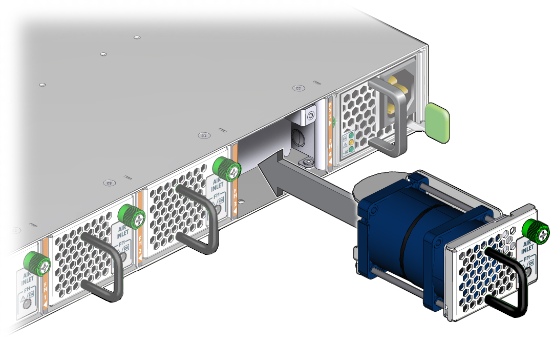

  2. つまみねじが右側にある状態で、ファンモジュールをスイッチシャーシの開口部の位置に合わせます。
    image:この図は、ファンを取り付けているところを示しています。
  3. ファンモジュールが止まるまで、ファンモジュールをシャーシ内にしっかりスライドさせます。
    ファンモジュールの電源がただちに入ります。

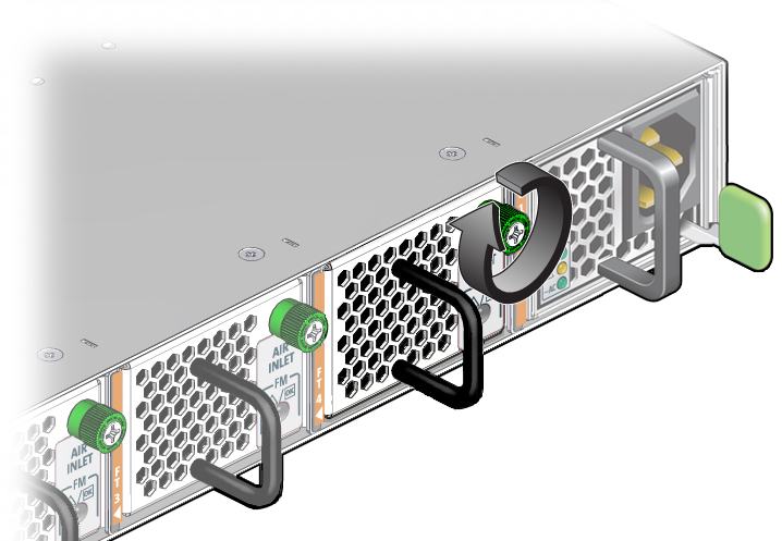

  4. 脱落防止機構付きつまみねじを締めて、ファンモジュールをスイッチシャーシ内に固定します。
    image:この図は、ファンのつまみねじを締めているところを示しています。
  5. ファンモジュールのアテンション LED が消灯していることを確認します。
