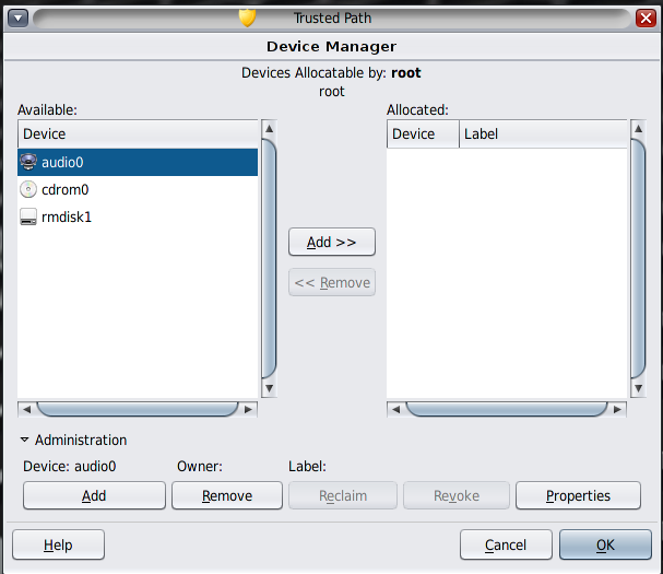

  1. 「トラステッドパス」メニューから「デバイスの割り当て」を選択します。
    デバイスマネージャーが表示されます。
    image:デバイスマネージャーには、root が使用可能なデバイスが表示されています。左下付近にある「管理」メニューを選択すると、管理 GUI が開きます。
  2. デフォルトのセキュリティー設定を表示します。
    「管理」をクリックして、デバイスを強調表示します。次の図は、root 役割が表示しているオーディオデバイスを示したものです。
    image:「デバイスのプロパティー: audio0」ダイアログボックスには、大域ゾーンの root によって割り当てられたオーディオデバイスのデフォルトのセキュリティー設定が表示されています。
