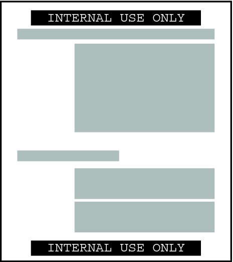

デフォルトでは、各本文ページの最上部と最下部に「Protect as」格付けが印刷されます。「Protect as」格付けは、ジョブのラベルの格付けが minimum protect as 格付けと比較される際の優位格付けです。minimum protect as 格付けは label_encodings ファイルで定義されます。
たとえば、ユーザーが Internal Use Only セッションにログインしている場合、ユーザーの印刷ジョブはそのラベルになります。label_encodings ファイル内の minimum protect as 格付けが Public の場合は、Internal Use Only ラベルが本文ページに印刷されます。
図 19-3  本文ページの最上部と最下部に印刷されたジョブのラベル
image:図は、ページの最上部と最下部にラベルが印刷された本文ページの例を示しています。
