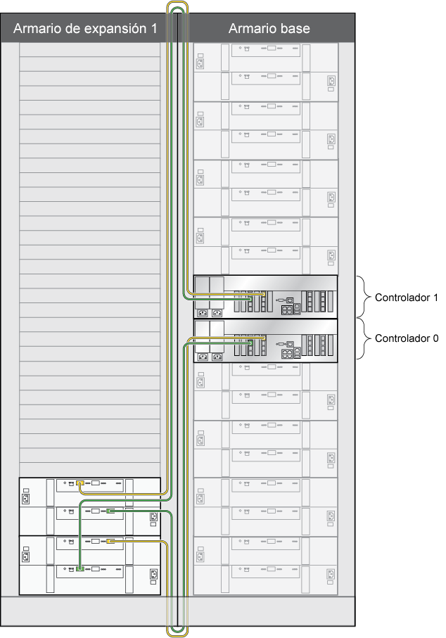

    Cableado de controladores en un armario base con estantes de discos en un armario de expansión (se muestra ZS4-4 con DE2-24C)
    image:Gráfico en el que se muestra el cableado de controladores en un armario base con estantes de discos en un armario de expansión (se muestra ZS4-4 con DE2-24C)
    Notas -  En la ilustración anterior, solo se muestra la conexión de cables de 6 metros desde el armario base al armario de expansión. Para cablear el resto de los estantes de discos, ubique el diagrama de cableado apropiado en Introducción al cableado.
