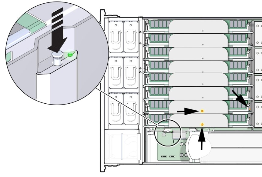

要定位出现故障的组件,请首先按住“故障提醒”按钮以确认提醒电路可用。“故障提醒”按钮位于冷却区域 1 和冷却区域 2 之间的分隔条上。当提醒电路可用时,该按钮旁边的电源 LED 指示灯为绿色。
如果内存竖隔板卡出现故障,请参见更换 ZS4-4 内存竖隔板了解移除和安装的说明。
如果 DIMM 出现故障,请参见更换 ZS4-4 DIMM了解移除和安装的说明。
如果 CPU 出现故障,与该故障 CPU 关联的两个内存竖隔板的 LED 指示灯都将打开。以下示例显示了内存竖隔板 P0/MR0 和 P0/MR1 的故障指示灯均亮起,CPU (P0) 的故障指示灯也已亮起。
