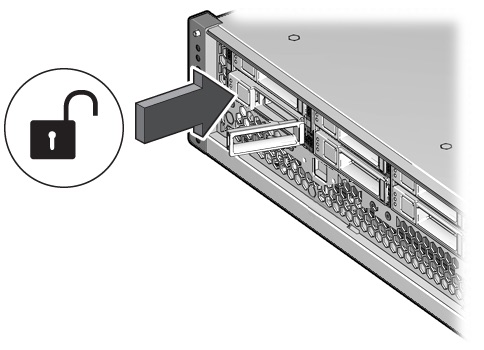

  3. 要移除出现故障的驱动器,请按释放按钮,将释放杆旋转到右侧。
    image:此图示显示了如何按压释放按钮。
