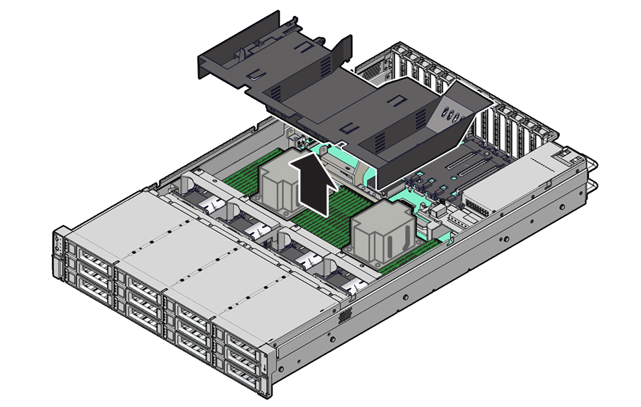

  6. 移除气流挡板,方法是向上提起气流挡板,将其从控制器中取出。
    image:图中显示了从控制器中提起气流挡板的过程。

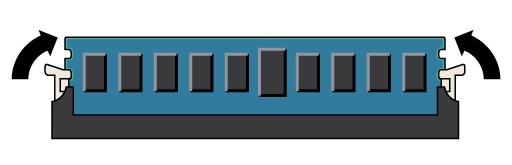

  9. 向外旋转两个 DIMM 插槽弹出杆,直到被挡住。
    此时 DIMM 从插槽部分弹出。
    image:图中显示了 DIMM 插槽弹出杆的旋转。

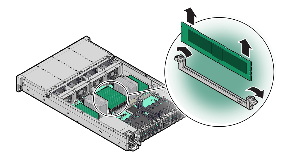

  10. 小心地垂直向上提拉 DIMM,将其从插槽中取下。
    image:图中显示了从控制器中移除内存 DIMM 的过程。

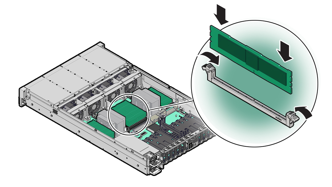

  14. 将 DIMM 推入连接器插槽中,直到弹出卡舌将 DIMM 锁定到位。
    如果 DIMM 未轻松插入连接器插槽中,请确认 DIMM 中的凹槽是否与连接器插槽中的连接器卡固销子对齐。如果凹槽未对齐,则可能会损坏 DIMM。
    image:图中显示了将内存 DIMM 安装到控制器中的过程。
