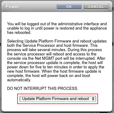

  2. 在 "Power"(电源)对话框中,从下拉列表中选择 "Update Platform Firmware and reboot"(更新平台固件并重新引导)。
    可能需要关开机循环。
    image:图中显示了平台固件更新选项
  3. 单击 "OK"(确定)开始更新过程。
    等待服务处理器或设备重新引导。
    注意  -  在平台更新和重新引导过程中,请勿尝试打开设备电源。这样做可能会中断该过程并且可能会对系统状态产生负面影响。
