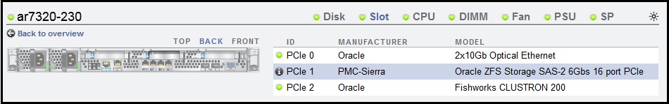

  3. 单击 "Slot"(插槽)。
  4. 单击某个 I/O 模块 (I/O Module, IOM) 或 SIM 所在的插槽行以突出显示它在左侧图形中的位置。
    image:图中显示了所选的磁盘机框 IOM 以及机箱图示中突出显示的相应 IOM

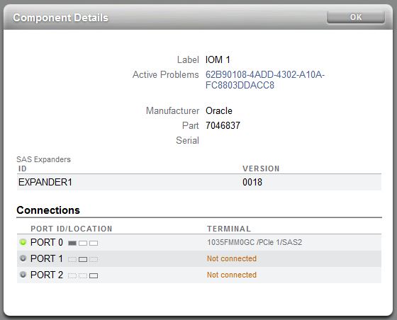

  5. 单击其信息图标 image:图中显示了信息图标。 查看它的组件详细信息。"Connections"(连接)部分包括以下信息:
    • Port ID/Location(端口 ID/位置)-插槽中的端口 ID 和位置。端口 ID 右侧的框指示端口位置及其状态:
      • 灰色-已连接
      • 无色-未连接
      • 琥珀色-出现故障
    • Terminal(终端)-终端机箱上的设备 ID、标签和相应端口。
    image:图中显示了磁盘机框 IOM 插槽的组件详细信息

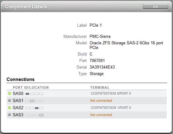

  7. 如果没有故障,请单击 "Components Details"(组件详细信息)对话框中的 "OK"(确定)。下图显示的是控制器 SAS HBA 插槽的组件详细信息。
    image:图中显示了控制器 HBA 插槽的组件详细信息

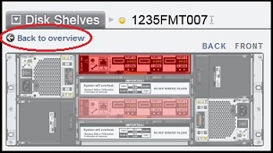

  9. 单击 "Back to overview"(返回到概述)返回到 "Maintenance"(维护) > "Hardware"(硬件)屏幕。
    image:图中显示了 “Back to overview“(返回到概述)链接
