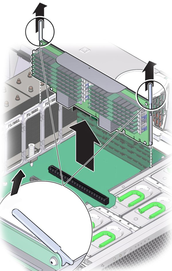

  5. 要移除内存竖隔板,请向上拉手柄将连接器从主板中松脱,并小心地垂直向上提起内存竖隔板,将其从控制器中取出。
    image:图中显示了如何移除内存竖隔板。
    内存竖隔板设计为紧紧插入到主板上的内存竖隔板连接器中。内存竖隔板上的手柄针对机箱提供了杠杆作用,以将卡的边缘连接器从主板上的连接器松脱。
