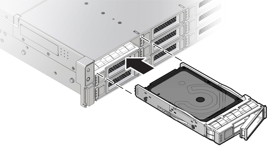

  5. 用手抓住锁扣,将驱动器从驱动器插槽中拔出。
    image:图中显示了从控制器中移除存储驱动器的过程。
  6. 至少 30 秒之后,导航到 "Hardware"(硬件)> "Maintenance"(维护)屏幕,然后单击系统控制器上的右箭头图标 image:应用图标 ,验证软件能否检测到该驱动器不存在。
  7. 在更换驱动器上,打开释放杆并将驱动器滑入相同的插槽,直到其完全就位。关闭锁扣,将驱动器锁定到位。
    image:此多步骤图中显示了如何在控制器中安装存储驱动器。
    Oracle ZFS Storage Appliance 软件会自动检测和配置新驱动器。
