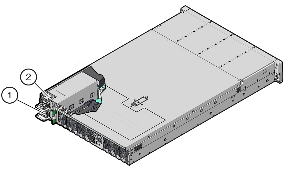

    image:图中标识了 PS0 和 PS1。
    标注
    说明
    1
    电源 0
    2
    电源 1

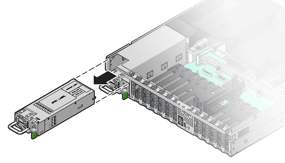

  5. 握住电源把手,将电源锁扣推到左边。
    image:图中显示了从控制器中移除电源的过程。明确显示了电源锁扣的位置。
  6. 将电源从控制器中取出。
    Caution
    注意  -  无论何时移除电源,都应使用另一个电源来更换它;否则,控制器可能会由于气流不当而过热。
  7. 从包装中取出更换电源,将其放置在防静电垫上。
    Caution
    注意  -  应始终使用同一型号的电源更换出故障的电源。
  8. 将更换电源与空的电源插槽对齐。
  9. 将电源滑入插槽中,直到其完全就位。
    电源完全就位时,您会听到或感觉到“咔哒”一声。
    image:图中显示了将电源安装到控制器中的过程。
