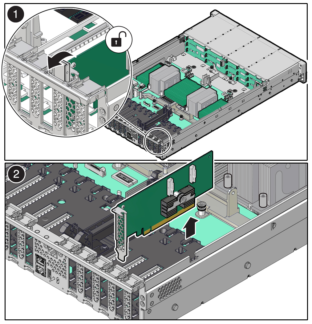

  8. 将 PCIe 卡锁定装置旋转到垂直位置 [1],然后向上提起 PCIe 卡,以使其从主板连接器中松脱 [2]。
    image:图中显示了从服务器中移除 PCIe 卡的过程。

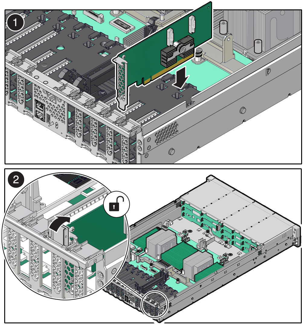

  10. 将 PCIe 卡插入正确的插槽中 [1],然后向下旋转 PCIe 锁定装置以将 PCIe 卡锁定到位 [2]。
    当 PCIe 卡在插槽中固定到位时,您会听到或感觉到“咔哒”一声。
    image:图中显示了将 PCIe 卡安装到控制器中的过程。
