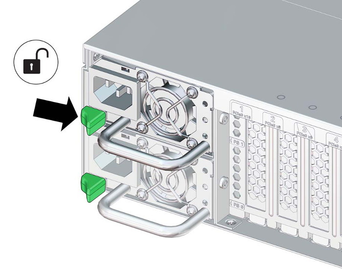

  5. 向右按释放卡舌,拉动手柄。
    image:该图示显示了如何释放卡舌并取出电源。
  6. 继续拉动手柄,使电源滑出机箱。将电源放在一边。
