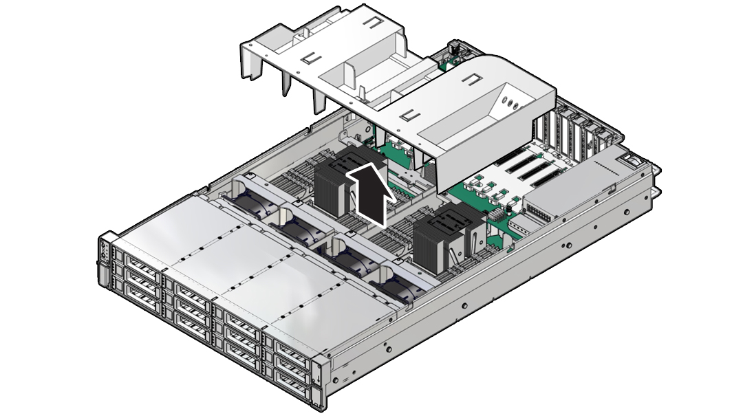

  6. 移除气流挡板,方法是向上提起气流挡板,将其从控制器中取出。
    image:图中显示了从控制器中提起气流挡板的过程。
  7. 将气流挡板放在一边。

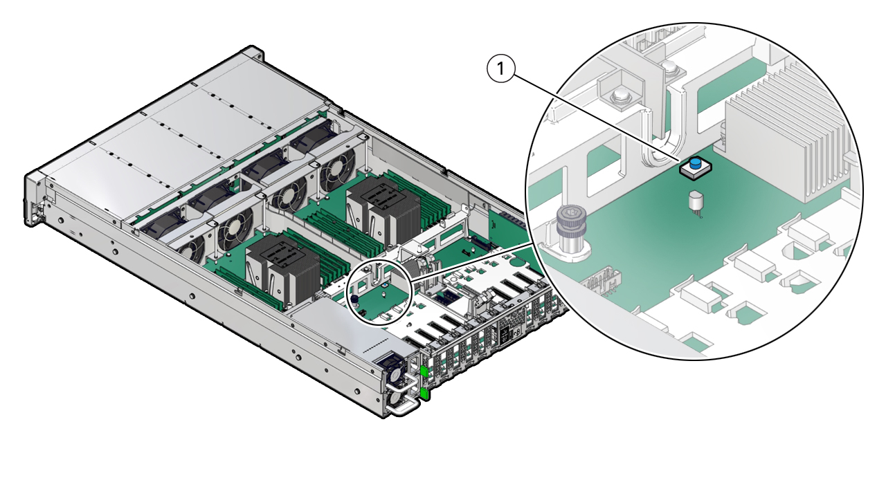

  8. 找到“故障提醒”按钮。
    按下控制器“故障提醒”按钮 [1] 后,“故障提醒”按钮旁边的 LED 指示灯呈现绿色,表示故障提醒电路中的电压足够,在组件出现故障时相应的故障 LED 指示灯能够亮起。如果按下“故障提醒”按钮后此 LED 指示灯未亮起,则为故障提醒电路供电的电容器的电量可能已用完。如果“故障提醒”按钮已按下几分钟且故障 LED 指示灯已亮起,或者已从控制器中移除电源超过 15 分钟,可能会发生这种情况。
    下图显示了“故障提醒”按钮的位置。
    image:图中显示了“故障提醒”按钮的位置。

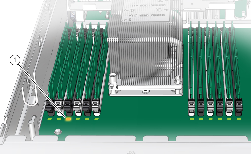

  9. 确定并记下出现故障的 DIMM 的物理位置,方法是按下主板上的“故障提醒”按钮。
    出故障的 DIMM 由主板上的对应琥珀色 LED 指示灯予以标识。
    • 如果 DIMM 故障 LED 指示灯不亮,则表示 DIMM 在正常运行。
    • 如果 DIMM 故障 LED 指示灯亮起(琥珀色),则表示 DIMM 出现故障且应更换 [1]。

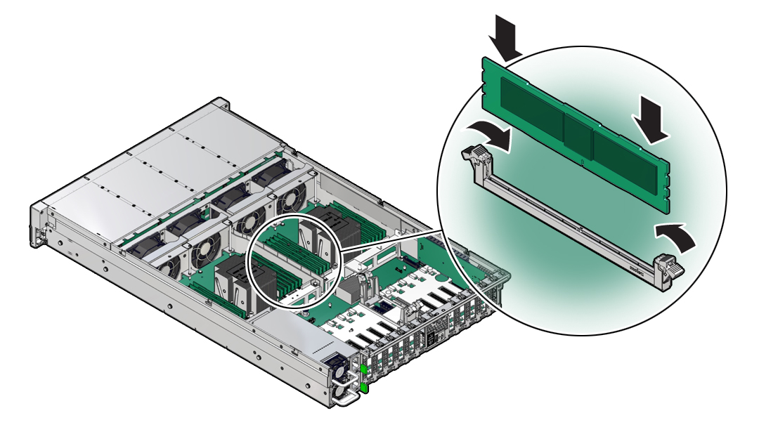

  10. 向外旋转两个 DIMM 插槽弹出杆,直到被挡住。
    该操作将解除 DIMM 锁定并将其从插槽中取下。
    image:图中显示了 DIMM 插槽弹出杆的旋转。
  11. 小心地垂直向上提拉 DIMM 内存模块,将其从插槽中取下。
    image:图中显示了从控制器中移除内存 DIMM 的过程。

  13. 要安装更换 DIMM,请确保 DIMM 插槽两端的 DIMM 弹出杆处于其完全打开位置。
    image:图中显示了处于打开状态的 DIMM 插槽杆
  14. 将 DIMM 与空的插槽对齐。
    将 DIMM 上的凹槽与 DIMM 插槽上的凸起对齐以确保 DIMM 正确安装。
  15. 将 DIMM 推入连接器插槽中,直到弹出卡舌将 DIMM 锁定到位。

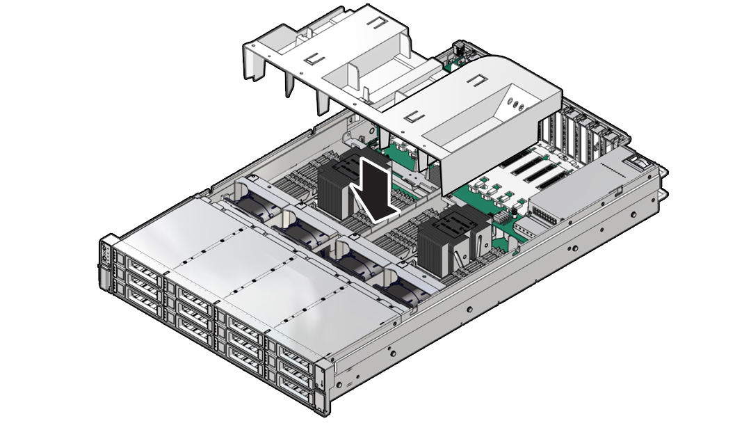

  18. 安装气流挡板,方法是将其放入控制器中并在其插入位置中将其向下装入。
    image:图中显示了将气流挡板在其插入位置中向下装入的过程。
