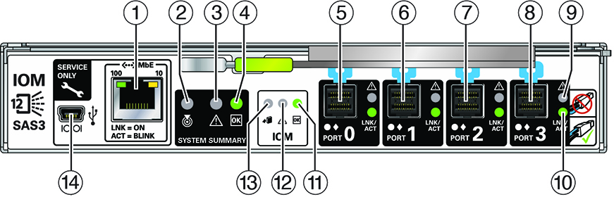

图 87  DE3 I/O 模块指示灯
image:图中显示了输入输出模块指示灯
图例
1 仅用于 Oracle 维修
2 定位指示灯
3 需要维修指示灯
4 正常指示灯
5 SAS-3 端口 0
6 SAS-3 端口 1
7 SAS-3 端口 2
8 SAS-3 端口 3
9 主机端口需要维修指示灯
10 主机端口活动指示灯
11 电源/活动指示灯
12 I/O 模块需要维修指示灯
13 可以移除指示灯
14 仅用于 Oracle 维修
DE3-24C 和 DE3-24P 磁盘机框使用相同的 I/O 模块。
