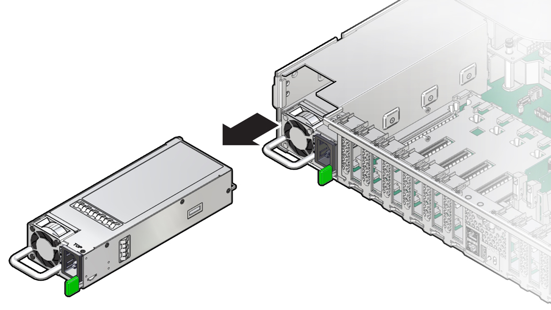

  5. 握住电源把手,将绿色电源锁扣推到左边。
    image:图中显示了从控制器中移除电源的过程。
  6. 将电源从控制器中取出。

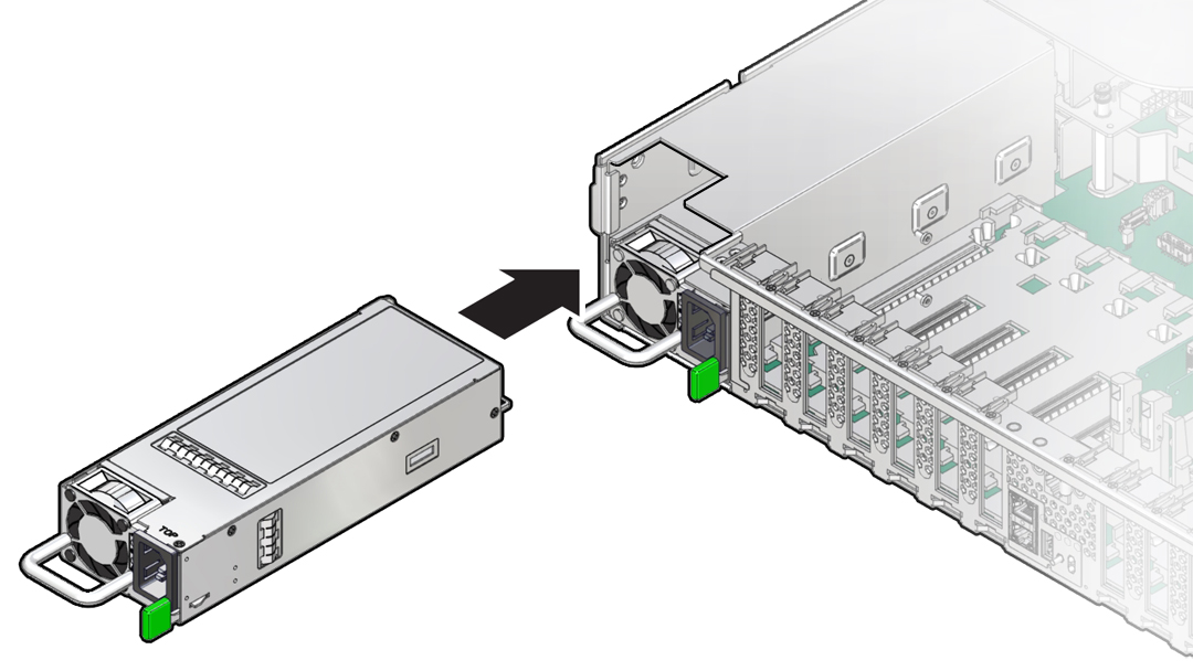

  8. 将更换电源与空的电源插槽对齐。
  9. 将电源滑入插槽中,直到其完全就位。
    电源完全就位时,您会听到“咔哒”一声。
    image:图中显示了将电源安装到控制器中的过程。
  10. 将电源线重新连接到电源上。
