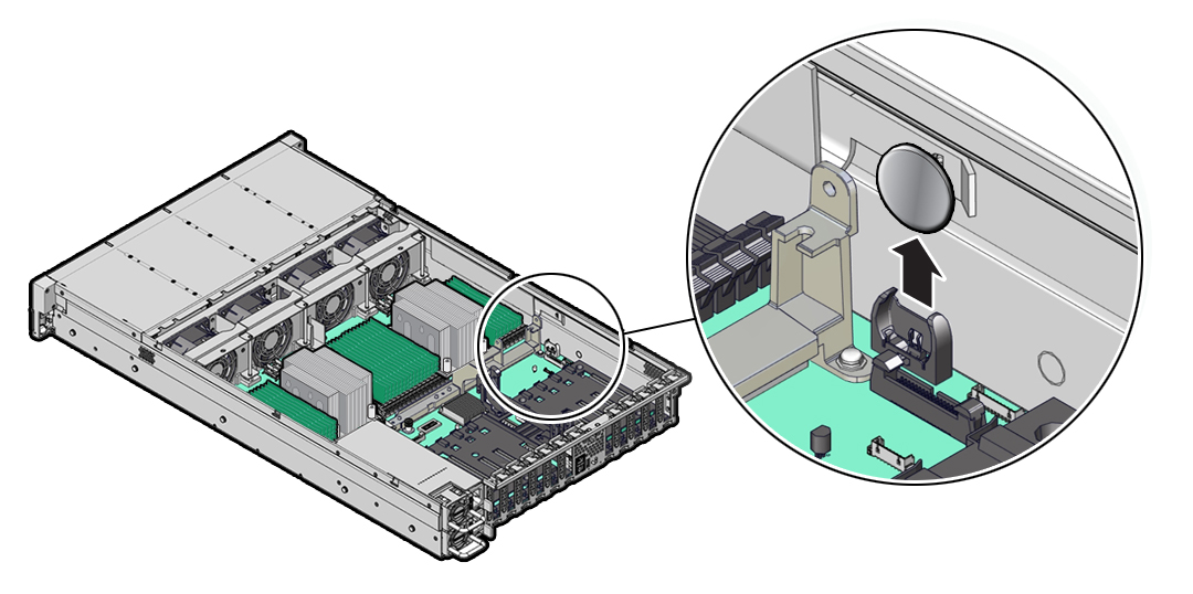

  5. 要从电池固定座中取出电池,请用手指轻轻地从固定座中推出电池的顶部边缘
    image:图中显示了如何移除系统电池。
  6. 向上提起电池,将其从固定座中取出。
  7. 拆开更换电池的包装。
  8. 将新电池按入电池固定座中,正极 (+) 面向金属卡舌以固定就位。
