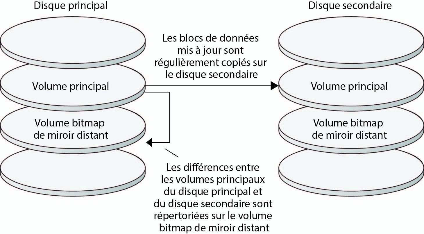

Réplication distante
LaFigure A–1 illustre la réplication distante. Les données du volume principal du disque principal sont répliquées sur le volume principal du disque secondaire par le biais d'une connexion TCP/IP. Un bitmap miroir distant répertorie les différences entre les volumes principaux du disque principal et du disque secondaire.
Figure A-1  Réplication distante
image:La figure illustre la réplication distante du volume principal du disque principal vers le volume principal du disque secondaire.
    La réplication distante peut être effectuée de manière synchrone en temps réel ou non. Chaque volume définit dans chaque cluster peut être configuré individuellement pour la réplication synchrone ou la réplication asynchrone.
  • Dans le cadre d'une réplication de données synchrone, une opération d'écriture est uniquement confirmée comme étant terminée lorsque le volume distant a été mis à jour.
  • Dans le cadre d'une réplication de données asynchrone, une opération d'écriture est uniquement confirmée comme étant terminée lorsque le volume distant a été mis à jour. La réplication de données asynchrone fournit une plus grande flexibilité sur de longues distances et une connexion faible débit.

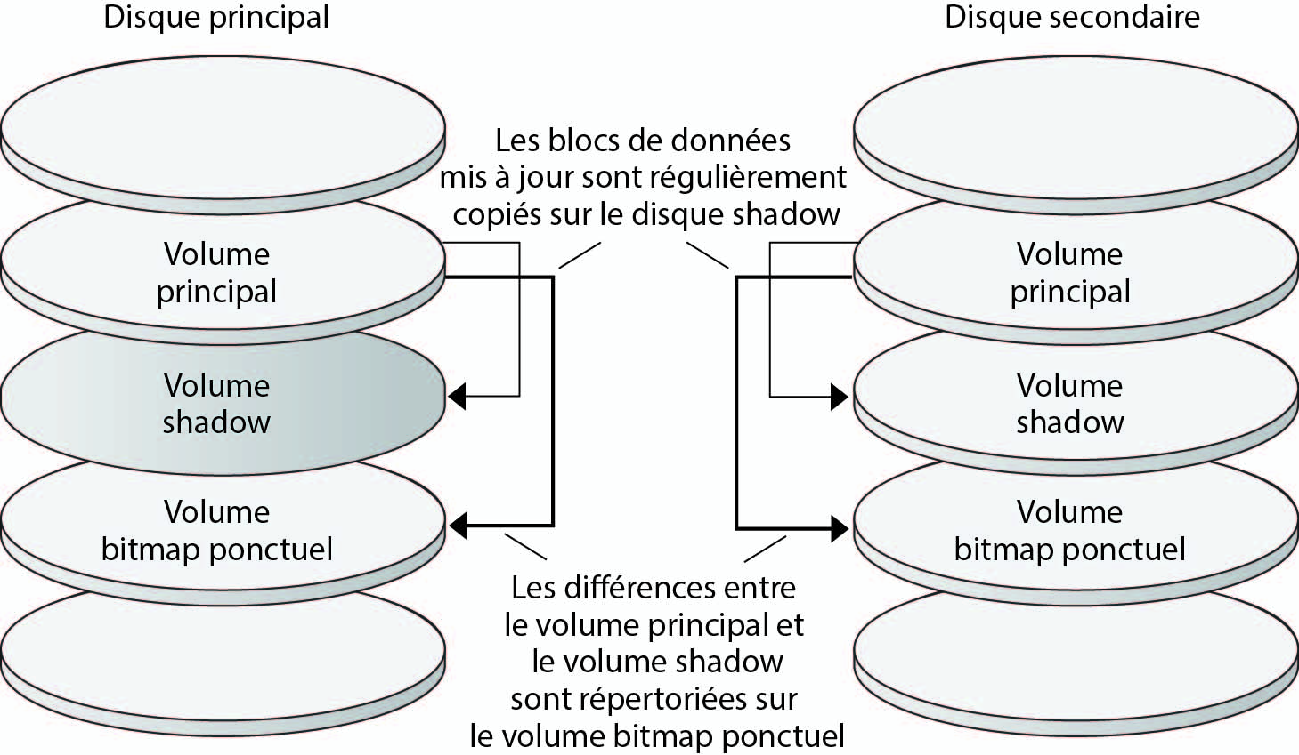

Instantané ponctuel
La Figure A–2 présente un instantané ponctuel. Les données du volume principal de chaque disque sont copiées sur le volume shadow du même disque. Le bitmap ponctuel répertorie les différences entre le volume principal et le volume shadow. Lorsque les données sont copiées sur le volume shadow, le bitmap ponctuel est réinitialisé.
Figure A-2  Instantané ponctuel
image:Cette figure illustre la façon dont un instantané ponctuel permet de suivre en permanence les différences entre le volume principal et le volume shadow.

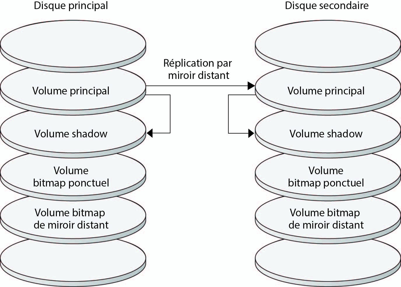

La réplication dans l'exemple de configuration
La Figure A–3 montre l'utilisation de la réplication distante et de l'instantané ponctuel dans cet exemple de configuration.
Figure A-3  La réplication dans l'exemple de configuration
image:La figure illustre la manière dont la réplication distante et l'instantané ponctuel sont utilisés par l'exemple de configuration.

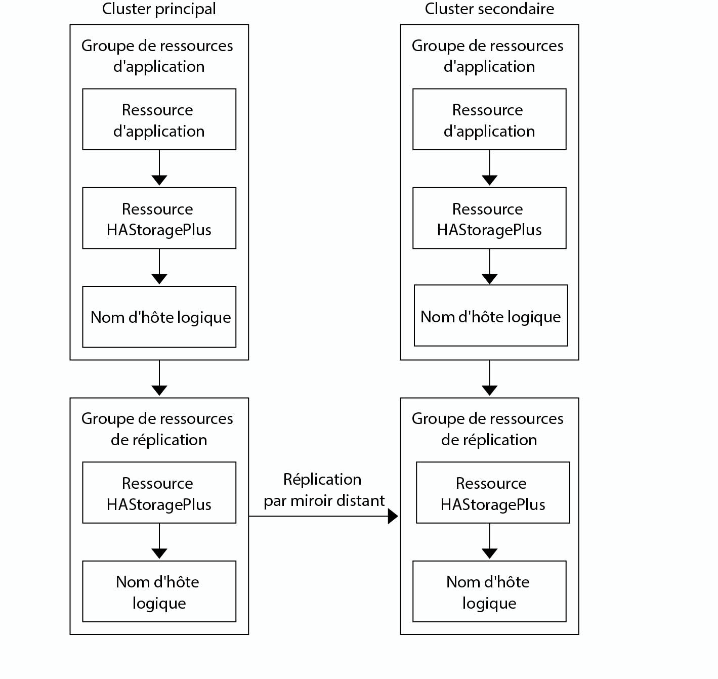

La Figure A–4 illustre la configuration d'un groupe de ressources d'application et d'un groupe de ressources de réplication dans une application de basculement.
Figure A-4  Configuration des groupes de ressources dans une application de basculement
image:La figure illustre la configuration d'un groupe de ressources d'application et d'un groupe de ressources de réplication dans une application de basculement.

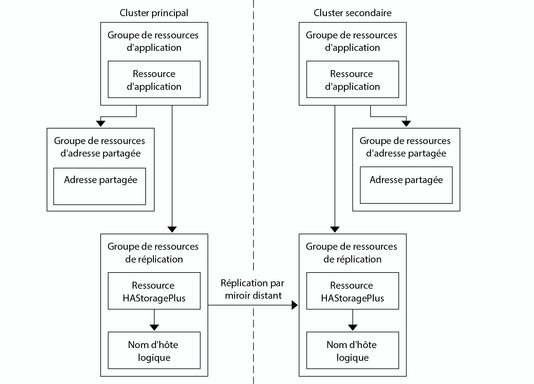

Configuration des groupes de ressources pour une application évolutive
Dans une application évolutive, une application s'exécute sur plusieurs noeuds pour créer un service logique unique. Si un noeud exécutant une application évolutive échoue, le basculement ne s'effectue pas. L'application continue de s'exécuter sur les autres noeuds.
Lorsqu'une application évolutive est gérée en tant que ressource dans un groupe de ressources d'application, il n'est pas nécessaire de colocaliser le groupe de ressources d'application et le groupe de périphériques. Par conséquent, il n'est pas nécessaire de créer une ressource HAStoragePlus pour le groupe de ressources d'application.
    Un groupe de ressources pour une application évolutive doit disposer des caractéristiques suivantes :
  • Avoir une dépendance sur le groupe de ressources d'adresses partagées
    Les noeuds qui exécutent l'application évolutive utilisent l'adresse partagée pour distribuer les données entrantes.
  • Etre en ligne sur le cluster principal et hors ligne sur le cluster secondaire
La Figure A–5 illustre la configuration des groupes de ressources dans une application évolutive.
Figure A-5  Configuration des groupes de ressources dans une application évolutive
image:La figure illustre la configuration des groupes de ressources dans une application évolutive.

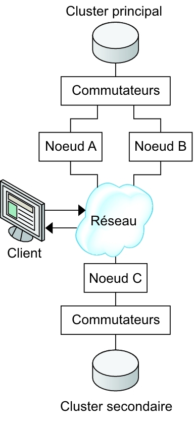

Connexion et installation des clusters
La Figure A–7 illustre la configuration en cluster utilisée par l'exemple de configuration. Le cluster secondaire de l'exemple de configuration contient un noeud, mais d'autres configurations en cluster peuvent être utilisées.
Figure A-7  Exemple de configuration en cluster
image:La figure illustre la configuration en cluster utilisée dans l'exemple de configuration.

    Créez des partitions logicielles à partir du miroir en suivant ces exemples :
    • d200 - Données NFS (volume principal) :
      nodeA# metainit -s nfsset d200 -p d100 50G
    • d201 - Volume de copie ponctuel pour les données NFS :
      nodeA# metainit -s nfsset d201 -p d100 50G
    • d202 - Volume bitmap ponctuel :
      nodeA# metainit -s nfsset d202 -p d100 10M
    • d203 - Volume bitmap shadow distant :
      nodeA# metainit -s nfsset d203 -p d100 10M
    • d204 : le volume pour les informations de configuration d'Oracle Solaris Cluster SUNW.NFS :
      nodeA# metainit -s nfsset d204 -p d100 100M
      nodeC# metainit -s nfsset d201 -p d100 50G
      nodeC# metainit -s nfsset d202 -p d100 10M
      nodeC# metainit -s nfsset d203 -p d100 10M
      nodeC# metainit -s nfsset d204 -p d100 100M

Création d'un groupe de ressources de réplication sur le cluster principal
Avant de commencer
  1. Accédez au noeud nodeA avec le rôle octroyant les autorisations RBAC solaris.cluster.modify, solaris.cluster.admin et solaris.cluster.read.
  2. Enregistrez le type de ressource SUNW.HAStoragePlus.
    nodeA# clresourcetype register SUNW.HAStoragePlus
  3. Créez un groupe de ressources de réplication pour le groupe de périphériques.
    nodeA# clresourcegroup create -n nodeA,nodeB devgrp-stor-rg
    -n nodeA,nodeB
    Permet d'indiquer que les noeuds de cluster nodeA et nodeB peuvent contenir le groupe de ressources de réplication.
    devgrp-stor-rg
    Le nom du groupe de ressources de réplication. Dans ce nom, devgrp indique le nom du groupe de périphériques.
  4. Ajoutez une ressource SUNW.HAStoragePlus au groupe de ressources de réplication.
    nodeA# clresource create -g devgrp-stor-rg -t SUNW.HAStoragePlus \
    -p GlobalDevicePaths=nfsset \
    -p AffinityOn=True \
    devgrp-stor
    –g
    Spécifie le groupe de ressources auquel la ressource est ajoutée.
    Indique le groupe de périphériques sur lequel compte le logiciel Sun StorageTek Availability Suite.
    -p AffinityOn=True
    Indique que la ressource SUNW.HAStoragePlus doit effectuer une commutation d'affinité pour les périphériques globaux et les systèmes de fichiers du cluster définis par -p GlobalDevicePaths=. Par conséquent, lorsque le groupe de ressources de réplication bascule ou est commuté, le groupe de périphériques associé est commuté.
    Pour plus d'informations sur ces propriétés d'extension, reportez-vous à la page de manuel SUNW.HAStoragePlus(5).
  5. Ajoutez une ressource de nom d'hôte logique au groupe de ressources de réplication.
    nodeA# clreslogicalhostname create -g devgrp-stor-rg lhost-reprg-prim
    Le nom d'hôte logique pour le groupe de ressources de réplication sur le cluster principal se nomme lhost-reprg-prim.
  6. Activez les ressources, gérez le groupe de ressources et mettez-le en ligne.
    nodeA# clresourcegroup online -emM -n nodeA devgrp-stor-rg
    –e
    Active les ressources associées.
    –M
    Gère le groupe de ressources.
    –n
    Indique le noeud sur lequel mettre le groupe de ressources en ligne.
  7. Assurez-vous que le groupe de ressources est en ligne.
    nodeA# clresourcegroup status devgrp-stor-rg
    Examinez le champ de l'état du groupe de ressources pour confirmer que le groupe de ressources de réplication est en ligne sur nodeA.

Création d'un groupe de ressources d'application NFS sur le cluster primaire
Cette procédure décrit la création des groupes de ressources d'application pour NFS. Cette procédure est spécifique à cette application et ne peut pas être utilisée pour un autre type d'application.
Avant de commencer
  2. Enregistrez SUNW.nfs en tant que type de ressource.
    nodeA# clresourcetype register SUNW.nfs
  3. Si SUNW.HAStoragePlus n'a pas été enregistré en tant que type de ressource, enregistrez-le.
  4. Créez un groupe de ressources d'application pour le service NFS.
    nodeA# clresourcegroup create \
    -p Pathprefix=/global/etc \
    -p Auto_start_on_new_cluster=False \
    -p RG_affinities=+++devgrp-stor-rg \
    nfs-rg
    Spécifie le répertoire dans lequel les ressources du groupe peuvent écrire des fichiers administratifs.
    Spécifie que le groupe de ressources d'application n'est pas démarré automatiquement.
    Spécifie le groupe de ressources avec lequel le groupe de ressources d'application doit être colocalisé. Dans cet exemple, le groupe de ressources d'application doit être colocalisé avec le groupe de ressources de réplication devgrp-stor-rg.
    Si le groupe de ressources de réplication est commuté vers un nouveau noeud principal, le groupe de ressources d'application est automatiquement commuté. Cependant, les tentatives de commutation du groupe de ressources d'application vers un nouveau noeud principal sont bloquées car cette action annule les exigences de colocation.
    nfs-rg
    Le nom du groupe de ressources d'application.
  5. Ajoutez une ressource SUNW.HAStoragePlus au groupe de ressources d'application.
    nodeA# clresource create -g nfs-rg \
    -p FileSystemMountPoints=/global/mountpoint \
    nfs-dg-rs
    create
    Crée la ressource.
    –g
    Indique que la ressource est de type SUNW.HAStoragePlus.
    Spécifie que le point de montage pour le système de fichiers est global.
    -p AffinityOn=True
    Indique que la ressource d'application doit effectuer une commutation d'affinité pour les périphériques globaux et les systèmes de fichiers de cluster définis par -p FileSystemMountPoints. Par conséquent, lorsque le groupe de ressources d'application bascule ou est commuté, le groupe de périphériques associé est commuté.
    nfs-dg-rs
    Le nom de la ressource HAStoragePlus pour l'application NFS.
    Pour plus d'informations à propos de ces propriétés d'extension, reportez-vous à la page de manuel SUNW.HAStoragePlus(5).
  6. Ajoutez une ressource de nom d'hôte logique au groupe de ressources d'application.
    nodeA# clreslogicalhostname create -g nfs-rg \
    lhost-nfsrg-prim
    Le nom d'hôte logique du groupe de ressources d'application sur le cluster principal se nomme lhost-nfsrg-prim.

  4. Créez un groupe de ressources d'application pour le groupe de périphériques.
    nodeC# clresourcegroup create \
    nfs-rg
    create
    Crée le groupe de ressources.
    –p
    Spécifie une propriété du groupe de ressources.
    Spécifie un répertoire dans lequel les ressources du groupe peuvent écrire des fichiers administratifs.
    nfs-rg
    nodeC# clresource create -g nfs-rg \
    nfs-dg-rs
    create
    Crée la ressource.
    –g
    –p
    Spécifie une propriété de la ressource.
    AffinityOn=True
    Indique que la ressource d'application doit effectuer une commutation d'affinité pour les périphériques globaux et les systèmes de fichiers de cluster définis par -p FileSystemMountPoints=. Par conséquent, lorsque le groupe de ressources d'application bascule ou est commuté, le groupe de périphériques associé est commuté.
    nfs-dg-rs
    nodeC# clreslogicalhostname create -g nfs-rg \
    lhost-nfsrg-sec
    Le nom d'hôte logique du groupe de ressources d'application sur le cluster secondaire se nomme lhost-nfsrg-sec.
  7. Ajoutez une ressource NFS au groupe de ressources d'application.
    -t SUNW.nfs -p Resource_dependencies=nfs-dg-rs nfs-rg

  4. Activez la réplication distante du cluster principal vers le cluster secondaire.
    Cette étape active la réplication du cluster principal vers le cluster secondaire. Cette étape active la réplication du volume principal (d200) du cluster principal vers le volume principal (d200) du cluster secondaire. De plus, cette étape active la réplication vers le bitmap miroir distant sur d203.
    • Si le cluster principal et le cluster secondaire ne sont pas synchronisés, exécutez cette commande :
      nodeA# /usr/sbin/sndradm -n -e lhost-reprg-prim \
      /dev/md/nfsset/rdsk/d200 \
      /dev/md/nfsset/rdsk/d203 lhost-reprg-sec \
      /dev/md/nfsset/rdsk/d203 ip sync
    • Si le cluster principal et le cluster secondaire sont synchronisés, exécutez cette commande :
      nodeA# /usr/sbin/sndradm -n -E lhost-reprg-prim \
  5. Activez la synchronisation automatique.
    Exécutez cette commande pour le logiciel Sun StorageTek Availability Suite :
    nodeA# /usr/sbin/sndradm -n -a on lhost-reprg-prim \
    Cette étape active la synchronisation automatique. Lorsque l'état actif de la synchronisation automatique est défini sur activé, les ensembles de volumes sont resynchronisés si le système se réinitialise ou si une panne se produit.
  6. Vérifiez que le cluster se trouve en mode de journalisation.
    Utilisez la commande suivante pour le logiciel Sun StorageTek Availability Suite :
    nodeA# /usr/sbin/sndradm -P
    La sortie doit ressembler à ce qui suit :
    /dev/md/nfsset/rdsk/d200 ->
    lhost-reprg-sec:/dev/md/nfsset/rdsk/d200
    autosync: off, max q writes:4194304, max q fbas:16384, mode:sync,ctag:
    devgrp, state: logging
    En mode de journalisation, l'état est journalisation et l'état actif de la synchronisation est désactivé. Lorsque quelque chose est écrit sur le volume de données du disque, le fichier bitmap sur le même disque est mis à jour.
  7. Activez l'instantané ponctuel.
    nodeA# /usr/sbin/iiadm -e ind \
    /dev/md/nfsset/rdsk/d201 \
    /dev/md/nfsset/rdsk/d202
    nodeA# /usr/sbin/iiadm -w \
    Cette étape permet au volume principal du cluster principal d'être copié sur le volume shadow du même cluster. Le volume principal, le volume shadow et le volume bitmap ponctuel doivent se trouver dans le même groupe de périphériques. Dans cet exemple, le volume maître est d200, le volume en double est d201 et le volume bitmap ponctuel est d203.
  8. Joignez l'instantané ponctuel au jeu de mise en miroir distant.
    nodeA# /usr/sbin/sndradm -I a \
    Cette étape associe l'instantané ponctuel au jeu de volume de mise en miroir distant. Le logiciel Sun StorageTek Availability Suite garantit la prise d'un instantané ponctuel avant que la réplication distante ne puisse avoir lieu.

Réalisation d'une réplication distante
Dans cette procédure, le volume principal du disque principal est répliqué sur le volume principal du disque secondaire. d200 correspond au volume principal et d203 au volume bitmap miroir distant.
  1. Accédez au noeud nodeA en tant que rôle root.
  2. Vérifiez que le cluster se trouve en mode de journalisation.
    Exécutez la commande suivante pour le logiciel Sun StorageTek Availability Suite :
  3. Videz toutes les transactions.
    nodeA# lockfs -a -f
  4. Répétez les étapes Step 1 à Step 3 sur nodeC.
  5. Copiez le volume principal de nodeA sur le volume principal de nodeC.
    nodeA# /usr/sbin/sndradm -n -m lhost-reprg-prim \
  6. Attendez la fin de la réplication et de la synchronisation des volumes.
    nodeA# /usr/sbin/sndradm -n -w lhost-reprg-prim \
  7. Confirmez que le cluster se trouve en mode de réplication.
    autosync: on, max q writes:4194304, max q fbas:16384, mode:sync,ctag:
    devgrp, state: replicating
    En mode de réplication, l'état est réplication (replicating) et l'état actif de la synchronisation automatique est activé (on). Lorsque quelque chose est écrit sur le volume principal, le volume secondaire est mis à jour par le logiciel Sun StorageTek Availability Suite.

Réalisation d'un instantané ponctuel
Dans cette procédure, l'instantané ponctuel est utilisé pour synchroniser le volume shadow du cluster principal avec le volume principal du cluster principal. Le volume maître est d200, le volume bitmap est d203 et le volume en double est d201.
Avant de commencer
Effectuez la procédure Réalisation d'une réplication distante.
  1. Accédez au noeud nodeA avec le rôle octroyant les autorisations RBAC solaris.cluster.modify et solaris.cluster.admin.
  2. Désactivez la ressource en cours d'exécution sur nodeA.
    nodeA# clresource disable nfs-rs
  3. Modifiez le cluster principal pour le mode de journalisation.
    nodeA# /usr/sbin/sndradm -n -l lhost-reprg-prim \
    Lorsque quelque chose est écrit sur le volume de données du disque, le fichier bitmap sur le même disque est mis à jour. Aucune réplication ne se produit.
  4. Synchronisez le volume shadow du cluster principal au volume principal du cluster principal.
    nodeA# /usr/sbin/iiadm -u s /dev/md/nfsset/rdsk/d201
    nodeA# /usr/sbin/iiadm -w /dev/md/nfsset/rdsk/d201
  5. Synchronisez le volume shadow du cluster secondaire au volume principal du cluster secondaire.
    nodeC# /usr/sbin/iiadm -u s /dev/md/nfsset/rdsk/d201
    nodeC# /usr/sbin/iiadm -w /dev/md/nfsset/rdsk/d201
  6. Redémarrez l'application sur nodeA.
    nodeA# clresource enable nfs-rs
  7. Resynchronisez le volume secondaire avec le volume principal.
    nodeA# /usr/sbin/sndradm -n -u lhost-reprg-prim \
