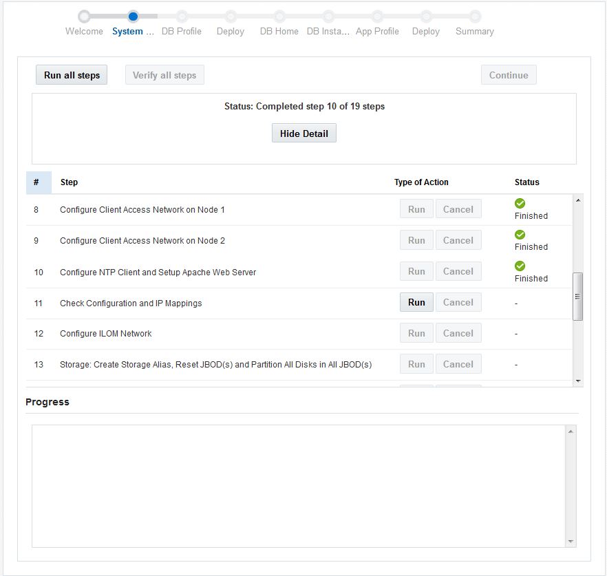

  1. ページの下部にある「次へ」ボタンをクリックします。
    「システム設定」ページが表示されます。
    image:「システム設定」ページを示す図。
  2. MiniCluster コンポーネントバンドルをダウンロードし、両方のコンピュートノードにインストールされたことを確認します。
    MiniCluster コンポーネントバンドルを両方のコンピュートノードにインストールされていない場合は、残りの初期構成プロセス内の特定のステップが失敗します。詳細は、MiniCluster コンポーネントバンドルの転送およびインストールを参照してください。
  3. 実行する必要がある最初のステップを見つけて「実行」ボタンをクリックするか、「すべてのステップの実行」ボタンをクリックします。
    初期構成の実行のプロセスの一環として、installmc ツールを使用してステップ 1 から 10 を実行しました。これらのステップは「ステータス」列に「終了」として示されています。
    各ステップの「実行」ボタンをクリックするか、「すべてのステップの実行」ボタンをクリックして、この「システム設定」ページの残りのステップを完了します。「すべてのステップの実行」ボタンをクリックすると、最後に完了したステップ (この場合は、ステップ 10) のあとのプロセスが開始されます。このページの残りのすべてのステップを実行するには通常、約 3 時間から 4 時間かかります。この画面で実行されるすべてのステップの詳細な情報を表示しないようにするには「詳細の非表示」を、より詳細な情報を表示するには「詳細の表示」をクリックします。

  4. すべてのステップが正常に実行されたら、適切なボタンをクリックします。
    • すべてのステップが正常に実行されたことを検証するには、「すべてのステップの検証」ボタンをクリックします。すべてのシステム設定ステップが再実行され、検証されます。
    • 次の手順に進むには、「続行」ボタンをクリックします。「プロファイルの作成」ページが表示されます。
