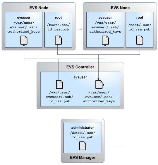

Configuration de l'authentification SSH
Vous avez besoin de l'authentification SSH avec la clé publique prépartagée pour que la commande evsadm puisse communiquer avec le contrôleur EVS de manière non interactive et sécurisée. Vous devez configurer l'authentification SSH à l'aide de la clé publique prépartagée pour evsuser entre les composants suivants de la configuration d'EVS :
  • Gestionnaire EVS et contrôleur EVS : ajoutez la clé publique de l'administrateur ou de l'utilisateur en exécutant la commande evsadm sur le gestionnaire EVS dans le fichier /var/user/evsuser/.ssh/authorized_keys sur le contrôleur EVS.
  • Noeuds EVS et contrôleur EVS : ajoutez la clé publique de l'utilisateur root sur chaque noeud EVS dans le fichier /var/user/evsuser/.ssh/authorized_keys sur le contrôleur EVS. Vous devez ajouter ces clés publiques car le démon zoneadmd s'exécute en tant que root. Ce démon se connecte au contrôleur VNIC et récupère les informations de configuration pour la ressource anet VNIC. Pour plus d'informations, reportez-vous à la page de manuel zoneadmd(1M).
  • Contrôleur EVS et noeuds EVS : ajoutez la clé publique d'evsuser sur le contrôleur EVS dans le fichier /var/user/evsuser/.ssh/authorized_keys sur chaque noeud EVS lorsque le contrôleur EVS communique avec chaque noeud EVS pour définir les propriétés de VPort.
La figure suivante illustre la configuration de l'authentification SSH entre les composants EVS.
Figure 6-1  Authentification SSH dans la configuration EVS
image:La figure illustre la configuration de l'authentification SSH entre les composants EVS.
