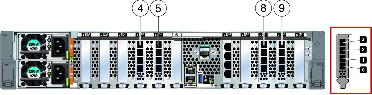

各キャビネットには 42 台のラックユニット (RU) が含まれ、いちばん下が RU01 です。各 ZS9-2 コントローラは 2 ラックユニットを占め、その場所はいちばん下のラックユニット番号によって参照されます。いちばん上のコントローラはコントローラ 1 と呼ばれ、基本キャビネット内の RU20 にあり、いちばん下のコントローラは RU17 にあるコントローラ 0 です。次の図に、各 HBA カードのスロット番号、および各カードのポート番号を示します。
図 667 ZS9-2 HE コントローラ HBA スロット番号 (背面図)
各 DE3-24C ディスクシェルフは 4 ラックユニットを占め、通常は安定性のため基本キャビネットの下部から設置されます。ZS9-2 HE コントローラは 2 ラックユニットを占有し、基本キャビネットでは各コントローラの上にフィラーパネルが含まれるため、キャビネットのレイアウトは、3 ラックユニットのコントローラを含む以前の Oracle ラック搭載システム製品に似たものとなります。またこれにより、保守時のアクセスや、背面のケーブル管理アーム (CMA) 経由での配線が容易になります。次の図に示すように、DE3-24C ディスクシェルフには 2 つの I/O モジュール (IOM) があり、それぞれ 4 つのポートがあります。どの配線構成でも、ポート 1 とポート 3 は決して使用されません。
図 668 DE3-24C ディスクシェルフ HBA 接続 (背面図)

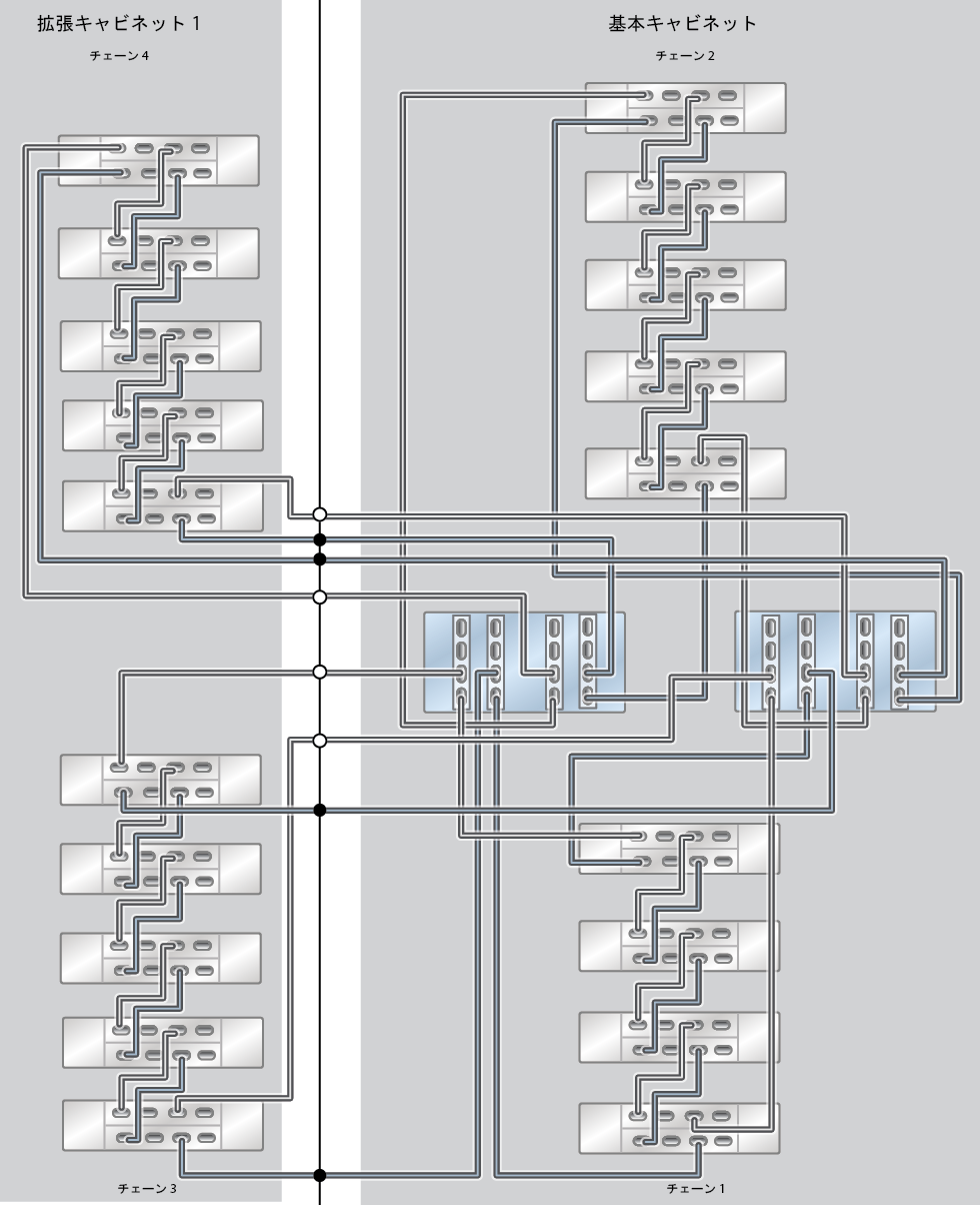

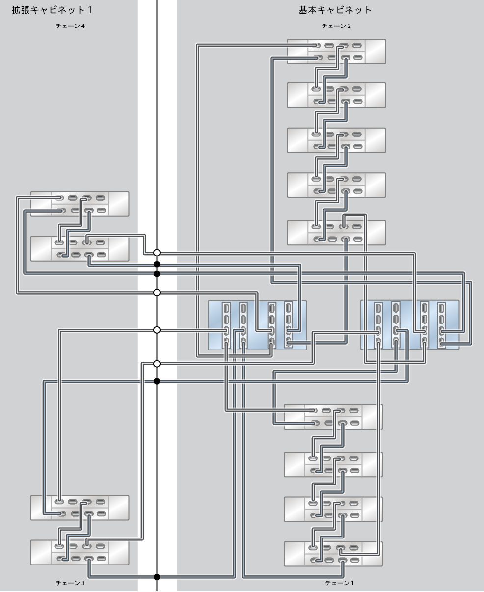

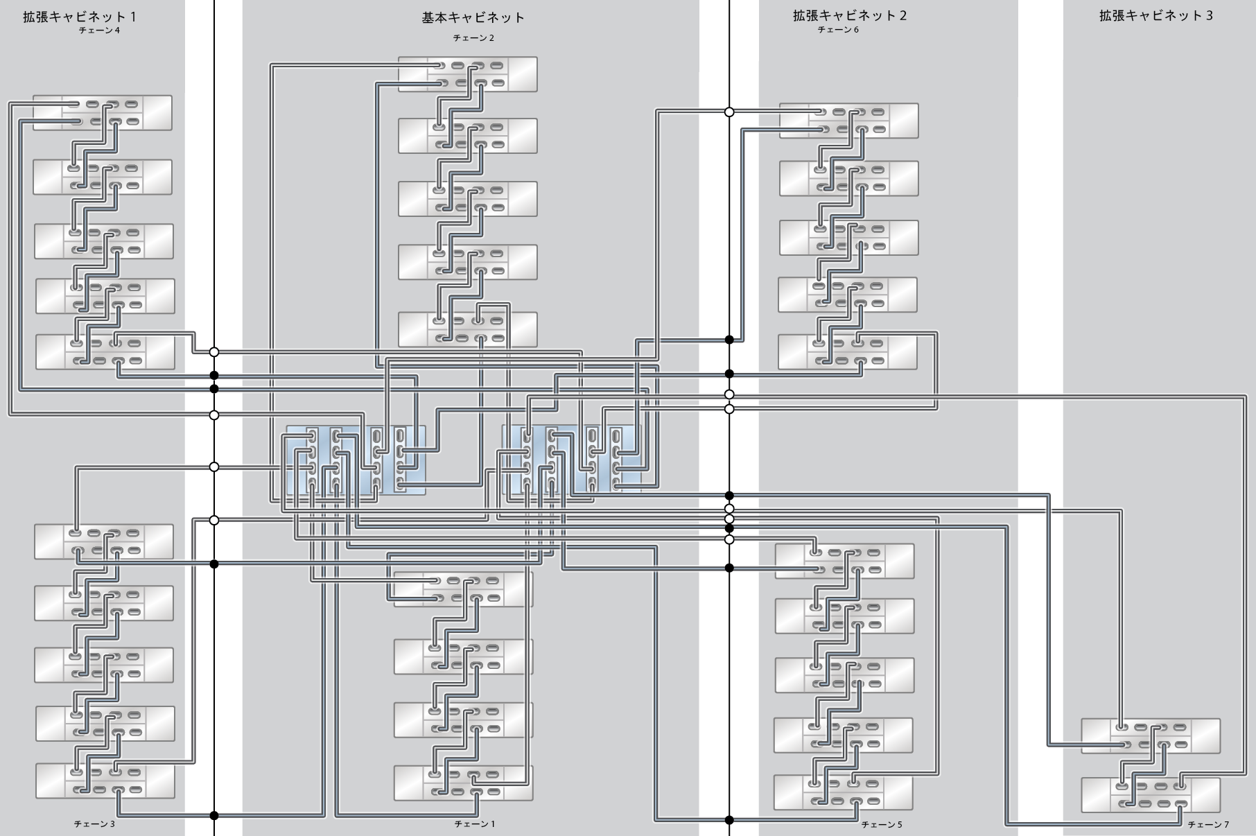

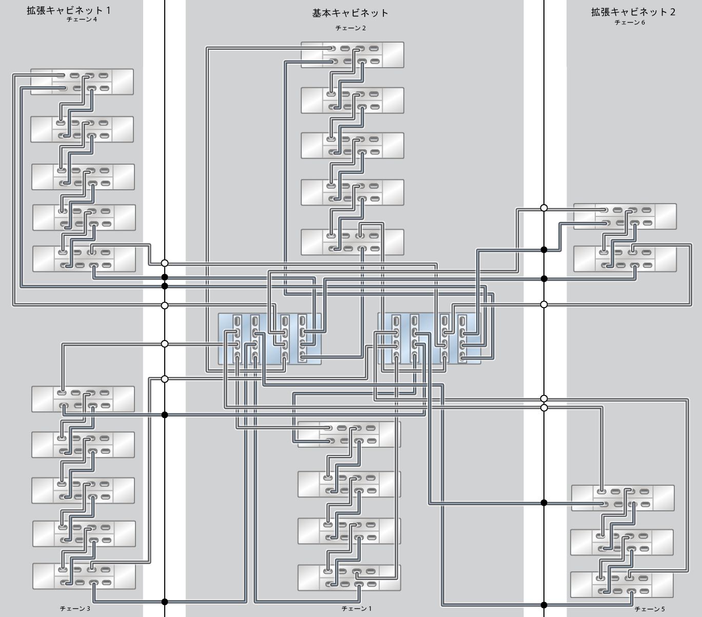

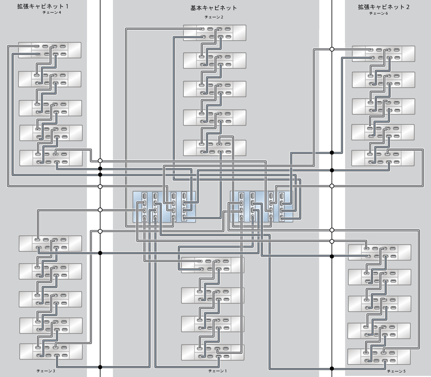

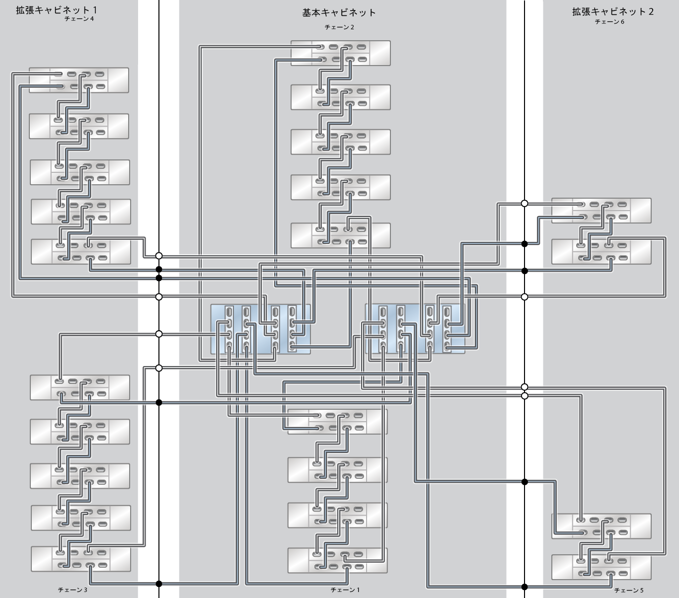

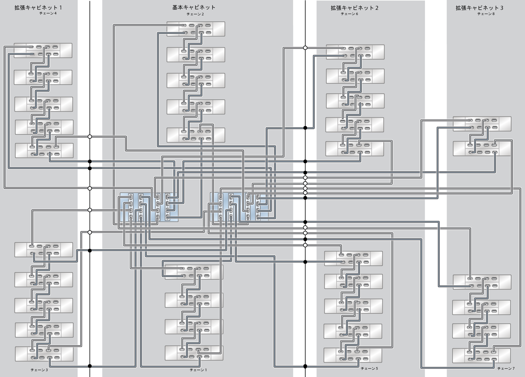

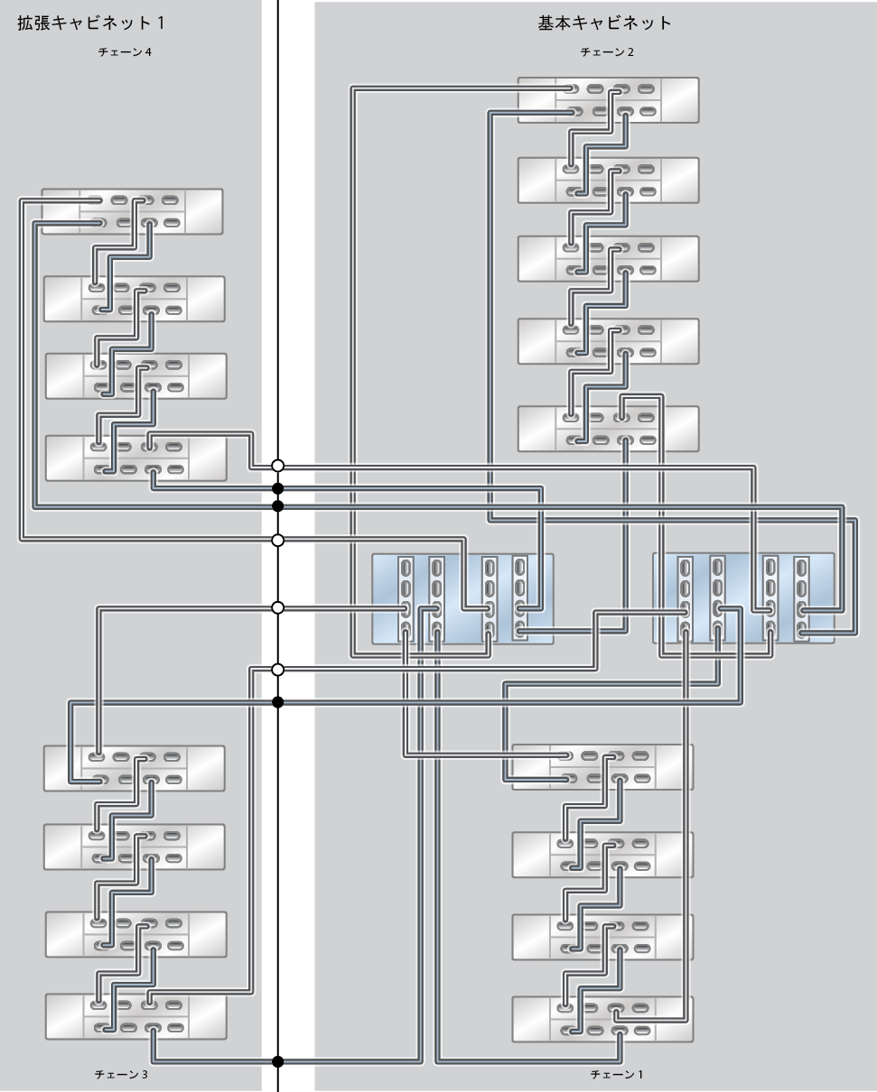

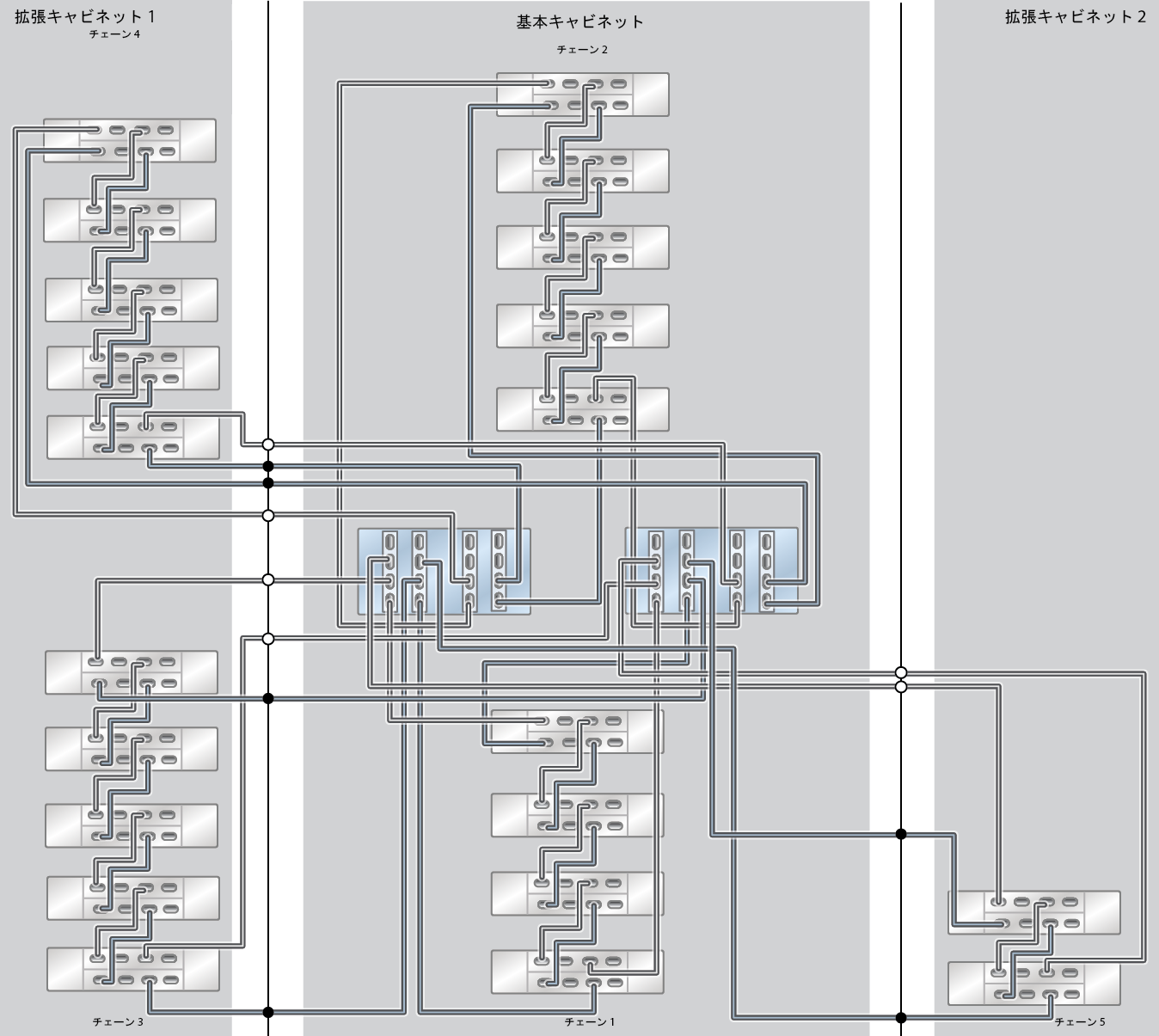

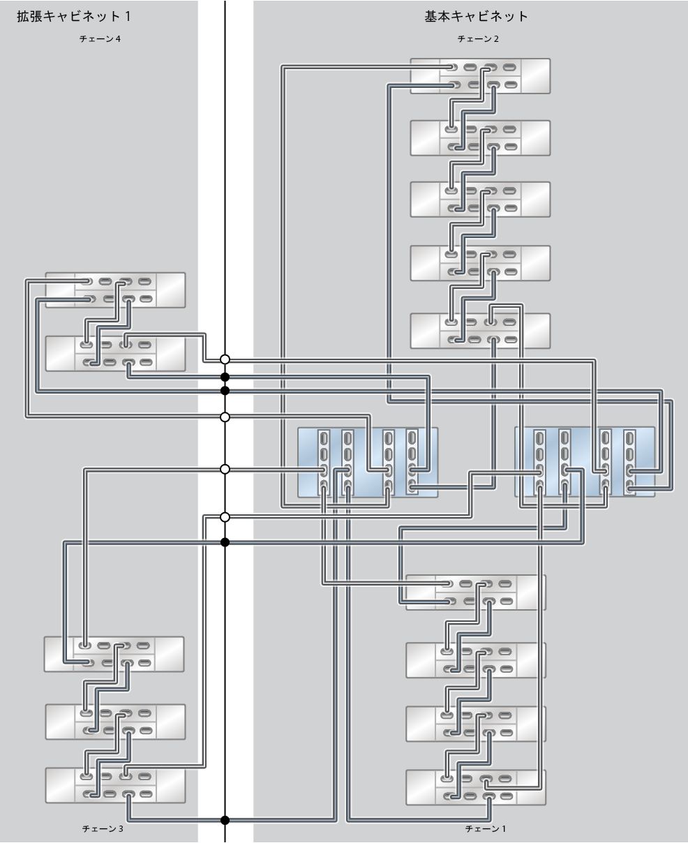

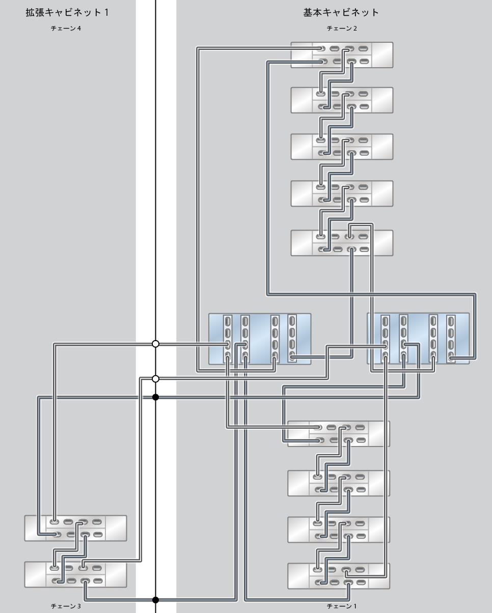

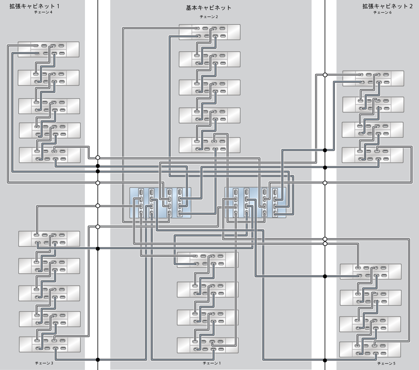

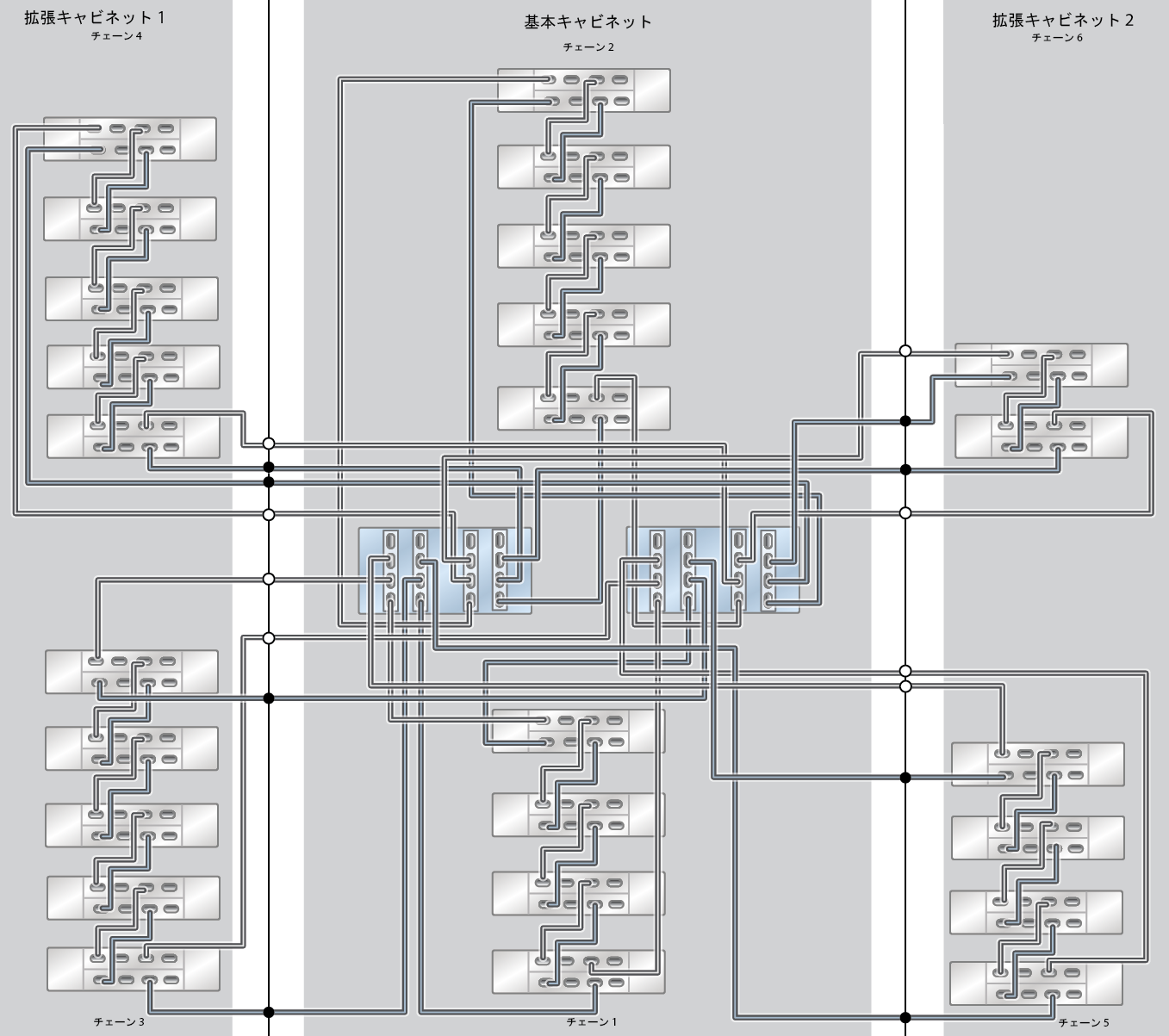

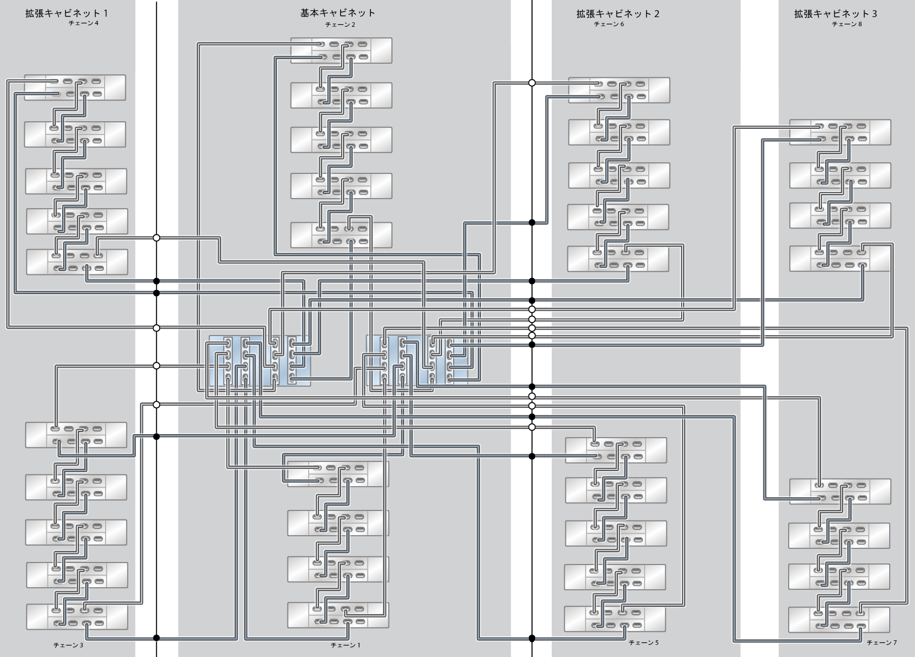

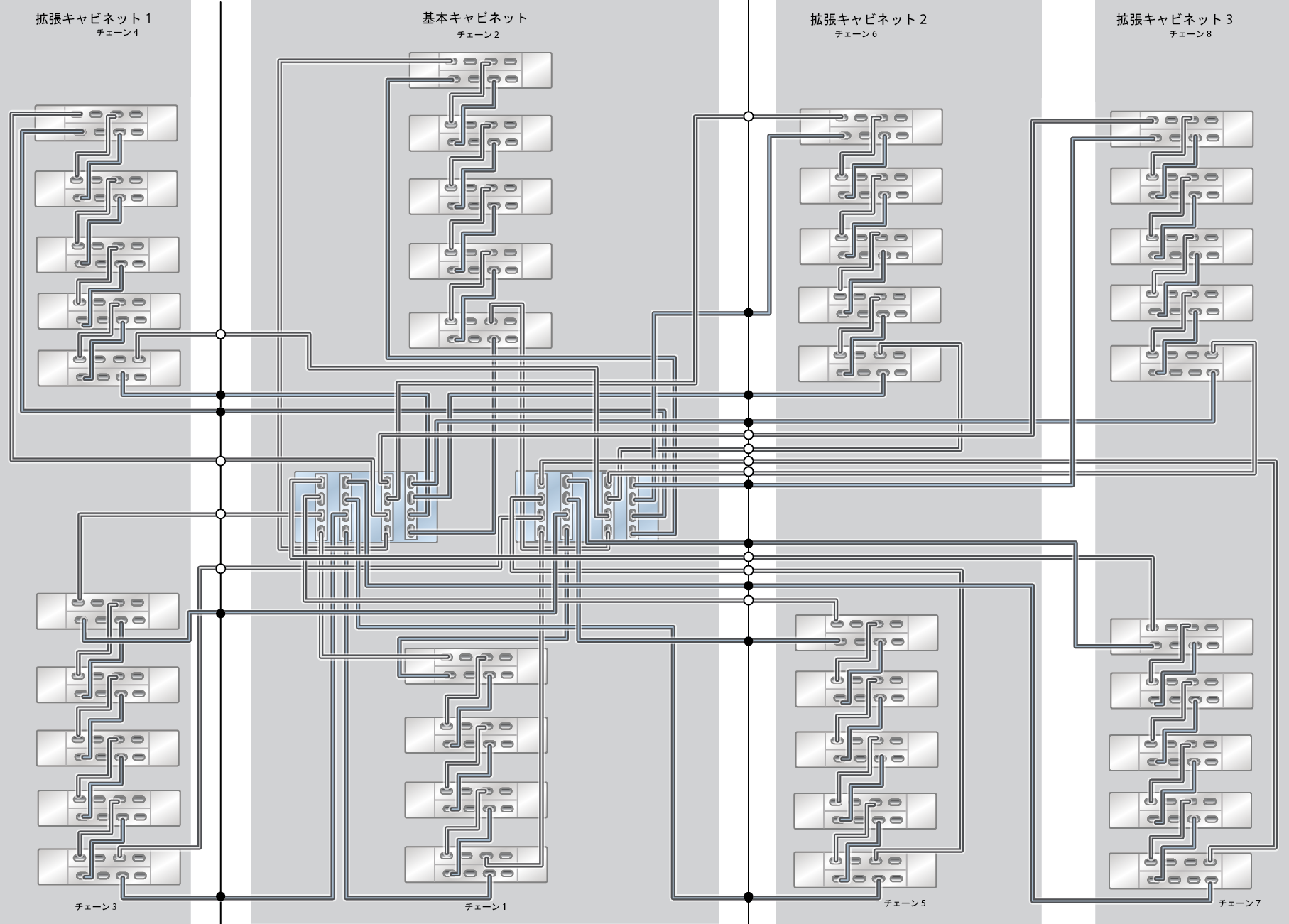

次の図は、事前ラック搭載済みシステムを配線する方法、および将来システムを拡張する方法について説明します。各図の凡例は次のとおりです。
白丸は上部 IOM (IOM 1) へのケーブル接続を示しています。
黒丸は下部 IOM (IOM 0) へのケーブル接続を示しています。
図 669 ZS9-2 HE ラック搭載システムの容量構成: 11 台の DE3-24C ディスクシェルフ
図 670 ZS9-2 HE ラック搭載システムの容量構成: 13 台の DE3-24C ディスクシェルフ
図 671 ZS9-2 HE ラック搭載システムの容量構成: 14 台の DE3-24C ディスクシェルフ (拡張キャビネット 1: ハーフラック)

図 673 ZS9-2 HE ラック搭載システムの容量構成: 17 台の DE3-24C ディスクシェルフ
図 674 ZS9-2 HE ラック搭載システムの容量構成: 19 台の DE3-24C ディスクシェルフ
図 675 ZS9-2 HE ラック搭載システムの容量構成: 21 台の DE3-24C ディスクシェルフ
図 676 ZS9-2 HE ラック搭載システムの容量構成: 23 台の DE3-24C ディスクシェルフ

図 678 ZS9-2 HE ラック搭載システムの容量構成: 25 台の DE3-24C ディスクシェルフ

図 684 ZS9-2 HE ラック搭載システムの容量構成: 35 台の DE3-24C ディスクシェルフ
図 685 ZS9-2 HE ラック搭載システムの容量構成: 37 台の DE3-24C ディスクシェルフ
図 686 ZS9-2 HE ラック搭載システムの容量構成: 39 台の DE3-24C ディスクシェルフ
