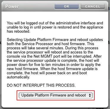

Use esta tarea para actualizar el firmware de la plataforma durante el reinicio de un dispositivo.
Por defecto, si el firmware de la plataforma está preparado para actualizarse, se aplicará automáticamente como parte de un reinicio controlado.

del dispositivo ubicado en la esquina superior izquierda de la cabecera de la BUI.
Es posible que se deba realizar un apagado y encendido.
Espere que el procesador de servicio o el dispositivo se reinicien.
![]() | Precaución - No intente encender el dispositivo durante el proceso de actualización y reinicio de la plataforma. Si lo hace, es posible que el proceso se interrumpa y que el estado del sistema se vea afectado de manera negativa. |
