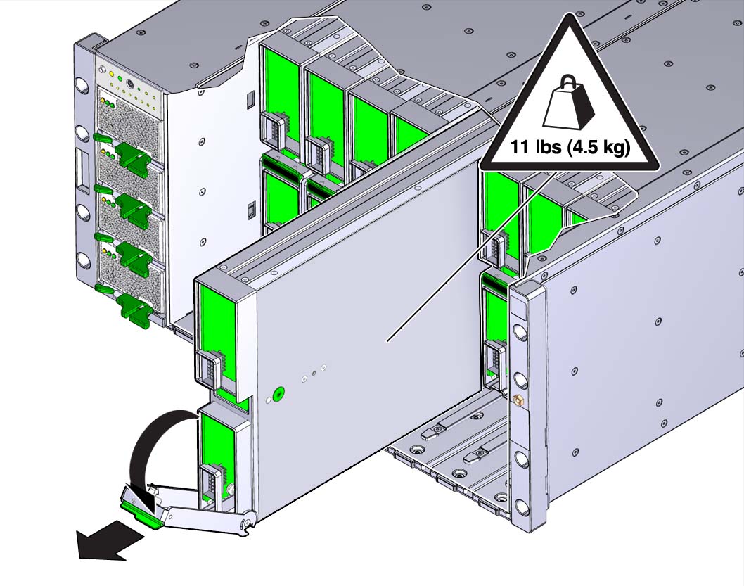

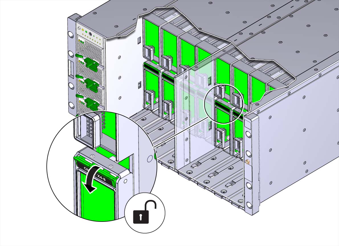

  6. CMOD のロックを解除するには、CMOD のレバーの端にある緑色の爪を一緒につまみます。
    image:CMOD のレバーを示す図。
  7. CMOD をミッドプレーンのコネクタから外すには、CMOD のレバーを下に回して CMOD から離します。
    Caution
    注意  -  指を挟まないように注意してください。レバーの下側から指を離しておきます。
    このレバーによって、CMOD がミッドプレーンとその DPCC から外されます。

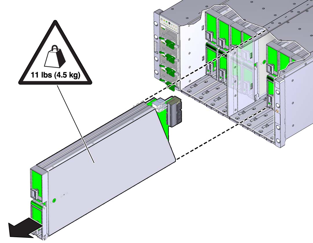

  8. レバーを使用して CMOD を部分的にスライドさせ、両手でつかめるようになるまでサーバーから引き出します。
    image:CMOD の取り外し方法を示す図。
  9. CMOD を取り外すには、それをゆっくりとサーバーから完全に引き出します。
    image:CMOD の取り外しを示す図。
