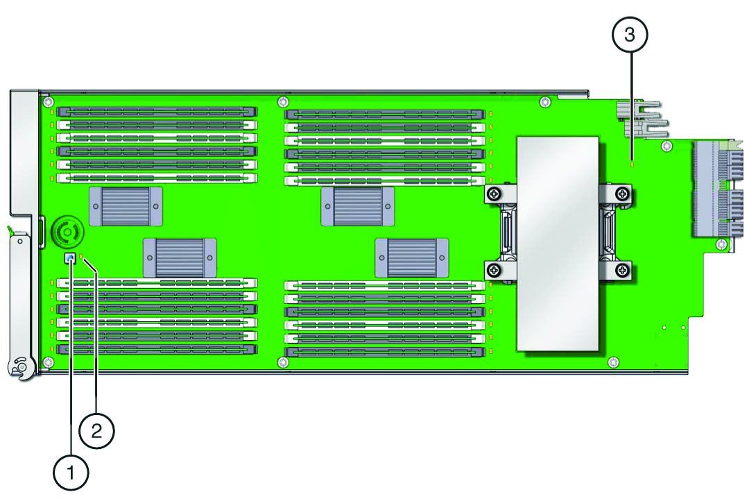

  4. プロセッサに障害が発生したことを確認するには、障害検知ボタン [1] を押したままにします。
    • 緑色の充電ステータスインジケータ [2] は障害検知回路が動作可能なときに点灯します。
      障害検知回路は、サーバーの電源を切断するか、シャーシから CMOD を取り外すことによって CMOD の電源を切断したあと約 10 分間は、電荷がある状態のままになっています。障害検知ボタンを押すと、障害検知回路を使用するための十分な電力がある場合に充電ステータスインジケータが点灯します。そうでない場合は消灯したままです。
    • プロセッサに障害がある場合、オレンジ色のプロセッサ障害インジケータ [3] が点灯します。
    image:障害検知ボタンとインジケータを含む CMOD の図。
    吹き出し
    説明
    1
    障害検知ボタン
    2
    障害検知電源インジケータ
    3
    DIMM スロットの障害インジケータ (スロットごとに 1 つ)

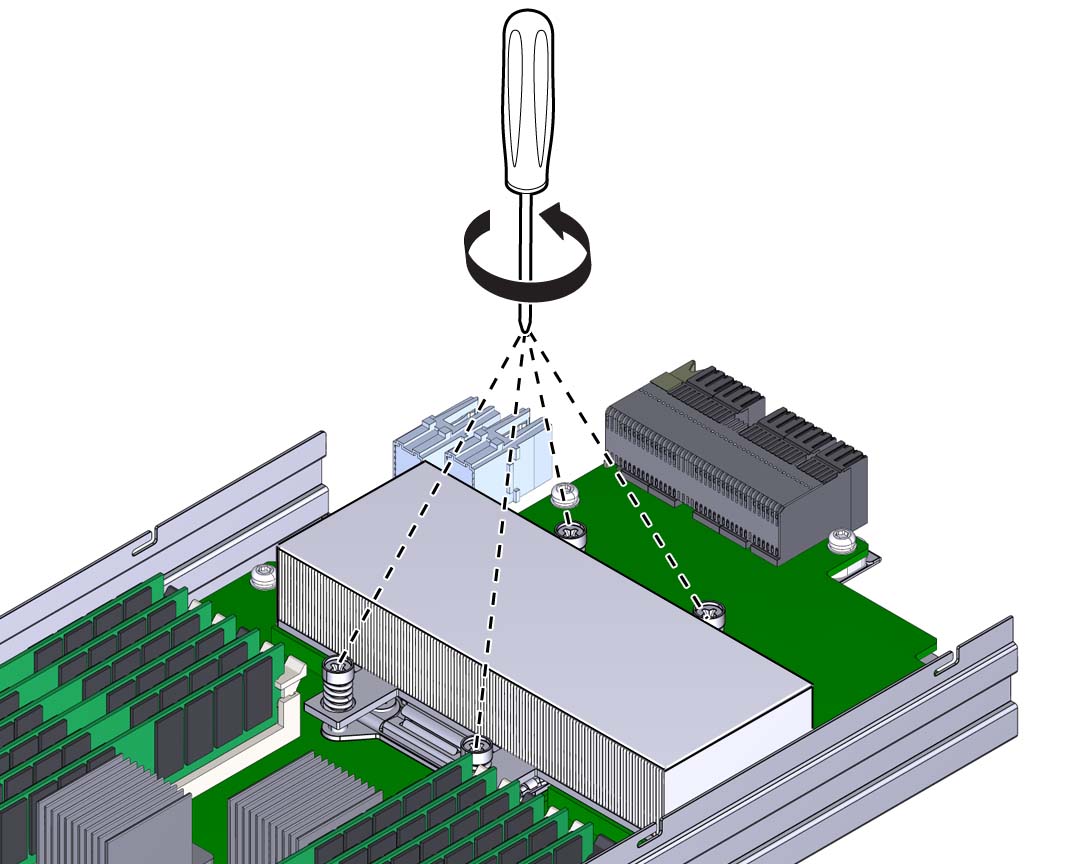

  5. ヒートシンクの中央を押し下げ、2 番のプラスドライバを使用して 4 本のばね付きねじを完全に緩めます。
    image:上記のアクションを示す図。
    熱をヒートシンクに伝えるため CPU 上面に熱伝導剤が塗布されていますが、これも粘着の原因になっています。

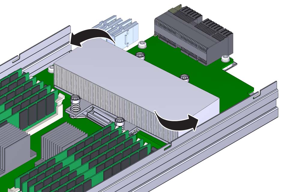

  6. ヒートシンクをプロセッサの上面から分離するには、ヒートシンクを左右に優しくひねりながら上に引っ張ります。
    ひねることによって、熱伝導剤による接着シールが剥がれやすくなります。
    image:ヒートシンクを回転させる図。

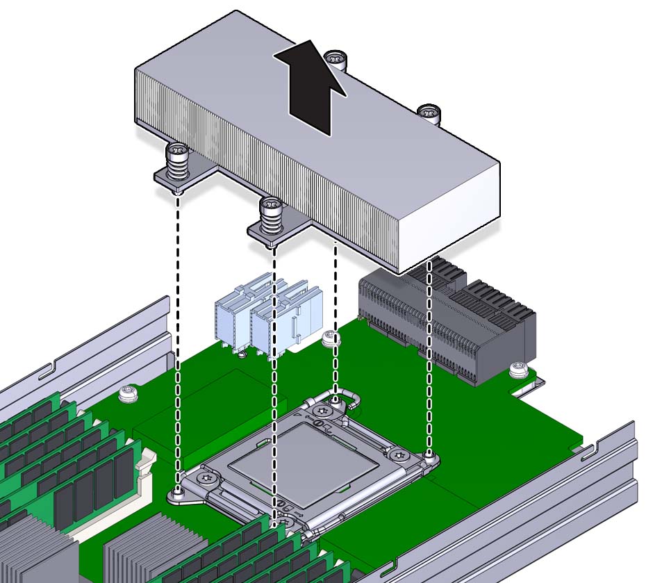

  7. 熱伝導剤によってほかのコンポーネントが汚れないように注意しながら、ヒートシンクを CMOD から取り外します。
    ヒートシンクの下部や CPU の上部には熱伝導剤が残ったままになります。CPU 交換工具を使用する前に、この熱伝導剤を取り除く必要があります。交換用 CPU には、アルコール布巾が付属しています。
    image:プロセッサと交換ツールの図。
  8. 熱伝導剤によってほかのコンポーネントが汚れないように注意しながら、そのアルコール布巾で CPU の上部やヒートシンクの下部に残った熱伝導剤を完全に拭き取ります。

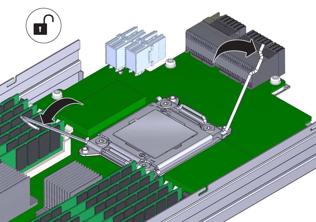

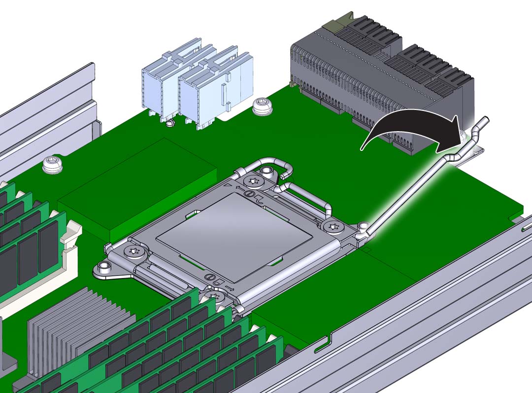

  9. ばね付きの CPU ロードプレート取り外しレバーを開くには、レバーを押し下げ CPU ソケット方向に少しずらし、押さえクリップからレバーを外します
    レバーには番号が付いています。レバー番号 1 を最初に開き、次にレバー番号 2 を開きます。
    image:リリースレバーを開く図。

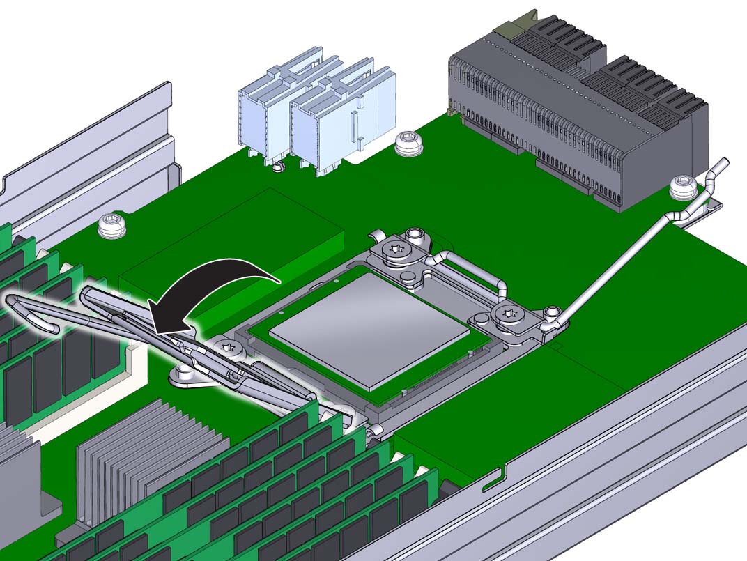

  10. レバーを完全に開いた位置まで回します。
    2 つめのレバーが完全に開いているとき、ロードプレートはロックが解除された状態になり、開くことができます。
    image:2 つめのリリースレバーが開いた図。

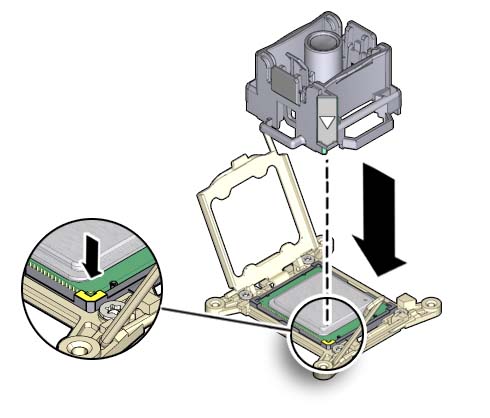

      工具の一角に下向き三角形のラベルが付いています。これと同様、CPU にも三角形の印字がある一角があります。これは、工具と CPU を CPU ソケットに合わせる際の目印となるキーです。すべての三角形が一直線上に並んでいるとき、工具と CPU はソケットの位置と合っています。
    2. 工具側の三角形と CPU 側の三角形が合うように工具の向きを整え、工具の下面が CPU を覆うようにします。
      image:CPU 交換工具を CPU に押し付けるところを示す図。
    3. 工具が CPU に均等に載るように、工具を CPU に押し付けます。

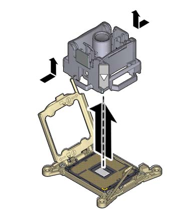

    5. CPU を取り外すには、工具を上方にサーバーの外側まで持ち上げます。
      image:CPU 交換工具を CPU ソケットから持ち上げるところを示す図。

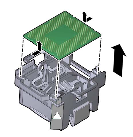

    6. 工具を裏返し、CPU の金属端子が上を向き、工具の上面が下を向くようにします。
    7. CPU の両端を持ちます。
    8. 工具の上面 (現在は下を向いている方) で、リリース爪を引いて中央ボタンから外します。
      このアクションを行うとカチッという音とともに、工具から CPU が外れます。
    9. 工具から CPU を取り外します。
      image:CPU が交換工具から取り外されるところを示す図。
