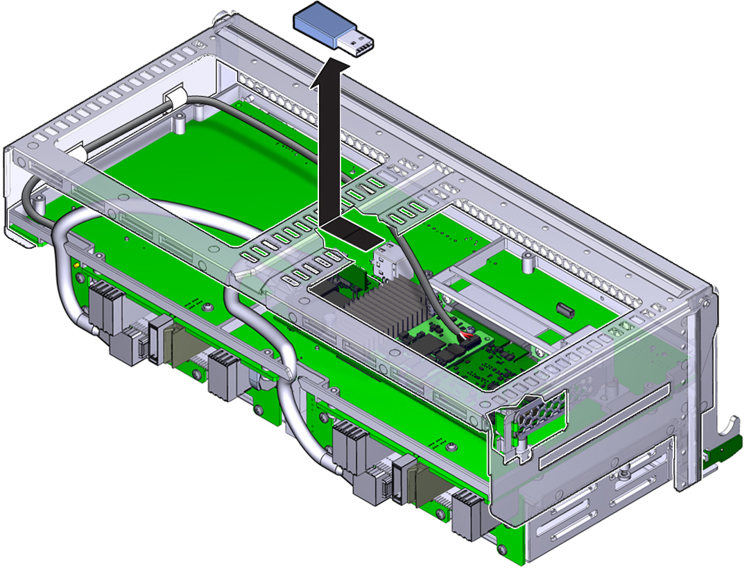

内蔵 USB フラッシュドライブを取り外す
これは、SMOD を取り外すことで、サーバーの背面からアクセスできる内部コンポーネントです。内蔵 USB フラッシュドライブにアクセスして取り外すには、この手順を使用します。
使用しているサーバーには、USB フラッシュドライブにロードされて (工場出荷時に) USB ポート P0 に取り付けられる、サーバー固有のバージョンの Oracle System Assistant が装備されている場合があります。Oracle System Assistant を使用するには、フラッシュドライブがポート P0 に取り付けられている必要があり、Oracle System Assistant に固有のファイルのみが格納されている必要があります。Oracle System Assistant の詳細については、Oracle System Assistantを参照してください。

  3. 前面が自分の方を向くようにして、SMOD を平面に置きます。
  4. SMOD のハンドルを閉じます。
  5. 背面 (コネクタ側) が自分の方を向くように SMOD を 180 度回転させます。
  6. SMOD を裏返して、HBA カードを探します。
    注 -  SMOD のコネクタ側 (背面) をまだ自分の方に向けておいてください。
    USB フラッシュドライブは、SMOD の内側の HBA カードの横にあります。
  7. USB ドライブを取り外すには、それをスロットから引き出します。
    Oracle System Assistant は、上側のスロット (USB ポート 0) に取り付けられています (ある場合)。
    image:取り外される USB ドライブの図。
