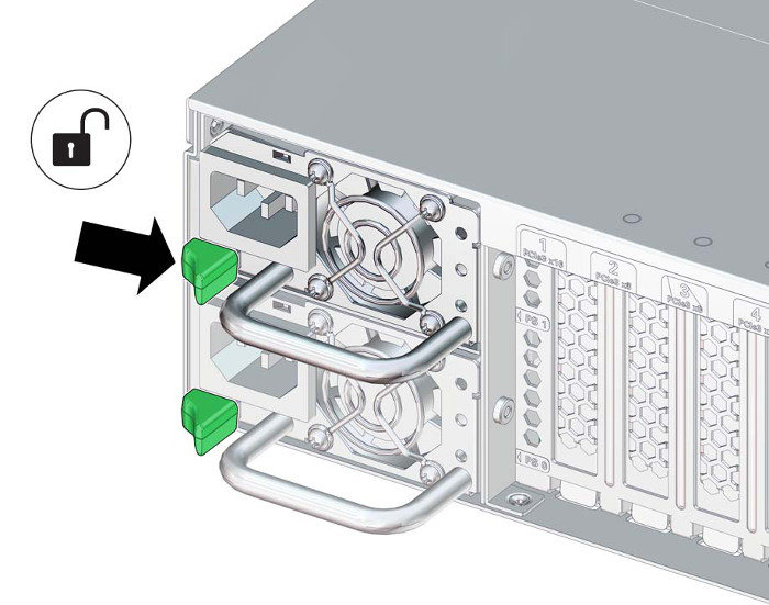

  5. Poussez l'onglet de dégagement vers la droite tout en tirant sur la poignée.
    image:L'illustration montre comment dégager l'onglet et tirer l'alimentation.
