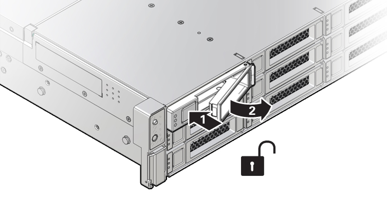

  3. Sur l'unité de disque dur à retirer, appuyez sur le bouton de dégagement du disque afin d'ouvrir la bascule.
  4. Appuyez sur le bouton de dégagement du loquet pour ouvrir la bascule de l'unité [1, 2].
    L'emplacement de l'unité dans la figure suivante n'est indiqué qu'à des fins d'illustration.
    image:Figure illustrant l'emplacement du loquet et du bouton de dégagement de l'unité de stockage.
    Légende
    Description
    1
    Appui sur le bouton de dégagement du loquet.
    2
    Ouverture du loquet.
    Caution
    Mise en garde  -  Le loquet ne fait pas office de mécanisme d'éjection. Ne l'ouvrez pas trop loin vers la droite. Vous risquez de l'endommager.

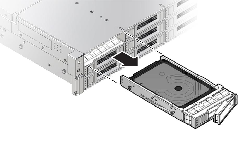

  5. Tout en maintenant la bascule sortez l'unité de disque de son logement.
    image:Figure illustrant le retrait d'une unité de stockage du contrôleur.
  6. Après au moins 30 secondes, accédez à l'écran Matériel > Maintenance et cliquez sur l'icône en forme de flèche vers la droite image:icône d'application sur le contrôleur du système afin de vérifier que le logiciel a détecté l'absence de l'unité.

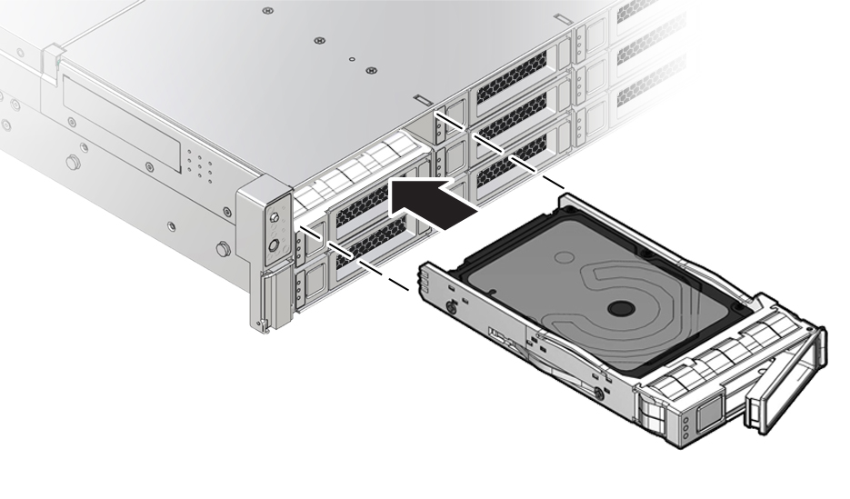

  7. Sur le lecteur de remplacement, levez le levier de dégagement et faites glisser l'unité de remplacement à l'intérieur du logement jusqu'à ce qu'elle soit bien en place. Fermez la bascule pour verrouiller l'unité en position.
    image:Une illustration en plusieurs étapes montre comment installer une unité de stockage sur le contrôleur.
    Le logiciel Oracle ZFS Storage Appliance détecte et configure automatiquement la nouvelle unité.
