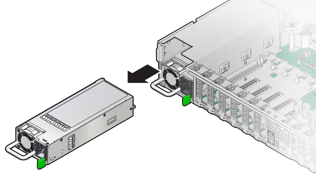

  5. Saisissez la poignée de l'alimentation et poussez le loquet vert sur la gauche.
    image:Figure illustrant le retrait d'une alimentation du contrôleur.
  6. Sortez l'alimentation du contrôleur.
    Caution
    Mise en garde  -  A chaque fois que vous retirez une alimentation, vous devez la remplacer par une autre. Dans le cas contraire, le contrôleur pourrait surchauffer en raison d'une circulation d'air inappropriée.

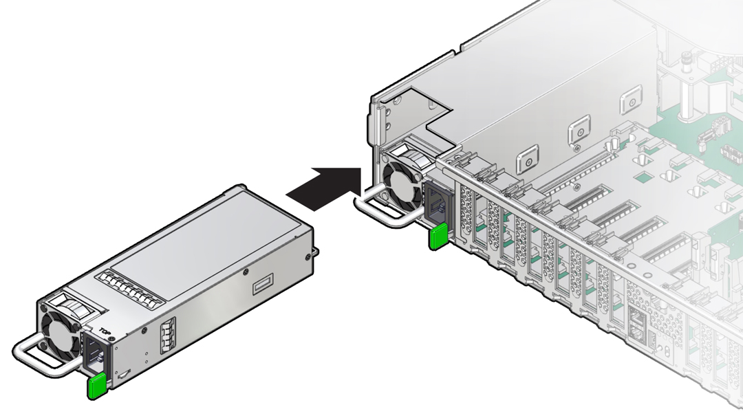

  8. Alignez l'alimentation de remplacement sur le logement d'alimentation vide.
  9. Faites glisser l'alimentation à l'intérieur de son logement jusqu'à ce qu'elle soit complètement mise en place.
    Vous entendrez un clic lorsque l'alimentation sera complètement mise en place.
    image:Figure illustrant l'installation d'une alimentation dans le contrôleur.
