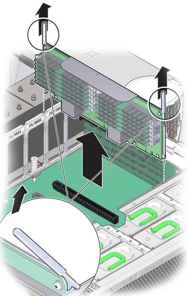

  5. Pour retirer une carte riser de mémoire, tirer les poignées vers le haut pour déverrouiller le connecteur de la carte mère, puis soulevez doucement la carte riser de mémoire à la verticale jusqu'à ce qu'elle sorte du contrôleur.
    image:Illustration montrant comment retirer la carte riser de mémoire.
    La carte riser de mémoire est conçue pour s'insérer dans le connecteur riser de mémoire sur la carte mère. Les poignées de la carte riser de mémoire jouent un rôle de levier contre le châssis et permettent de retirer le connecteur de la carte du connecteur de la carte mère.
