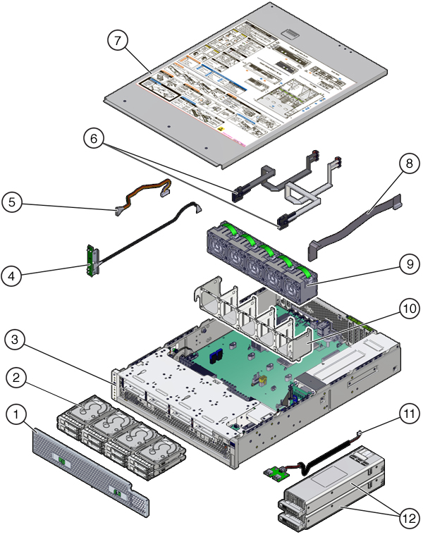

Modules du stockage, de l'alimentation et du ventilateur du contrôleur ZS5-2 : les composants de stockage, d'alimentation et de refroidissement internes du contrôleur ZS5-2 sont décrits dans le schéma suivant et sa légende. Le châssis ZS5-2 contient des unités remplaçables par l'utilisateur (CRU) et des unités remplaçables sur site (FRU), comme illustré à la figure suivante. Les FRU doivent être remplacées par des techniciens de maintenance Oracle dûment formés.
Figure 15  Modules du stockage, de l'alimentation et du ventilateur du contrôleur ZS5-2
image:Illustration présentant les composants du stockage, de l'alimentation et du ventilateur du contrôleur ZS5-2
Légende de la figure
1 Filtre
2 Lecteurs (CRU)
3 Châssis (FRU)
4 Carte LED (FRU)
5 Câble de données du backplane d'unité (FRU)
6 câbles SAS (FRU)
7 Capot supérieur
8 Câble d'alimentation du backplane d'unité (FRU)
9 Modules de ventilateur (CRU)
10 Plateau de ventilateur
11 Carte USB (FRU)
12 Alimentations électriques (CRU)

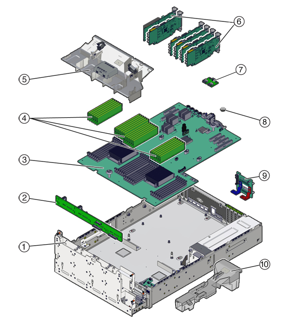

Mémoire, cartes PCIe et batterie système du contrôleur ZS5-2 : la mémoire, les cartes PCIe et la batterie système du contrôleur ZS5-2 sont décrites dans le schéma suivant et sa légende. Ces composants sont des unités remplaçables par l'utilisateur (CRU) comme le montre l'illustration suivante.
Figure 16  Mémoire, cartes PCIe et batterie du contrôleur ZS5-2
image:Illustration présentant la mémoire, les cartes PCle et la batterie du contrôleur ZS5-2
1 Panier d'unité (FRU)
2 Backplane d'unité (FRU)
3 Carte mère (FRU)
4 Modules DIMM (CRU)
5 Conduit d'aération
6 Cartes PCIe (CRU)
7 Carte USB (FRU)
8 - Batterie système (CRU)
9 Carte de distribution de l'alimentation (FRU)

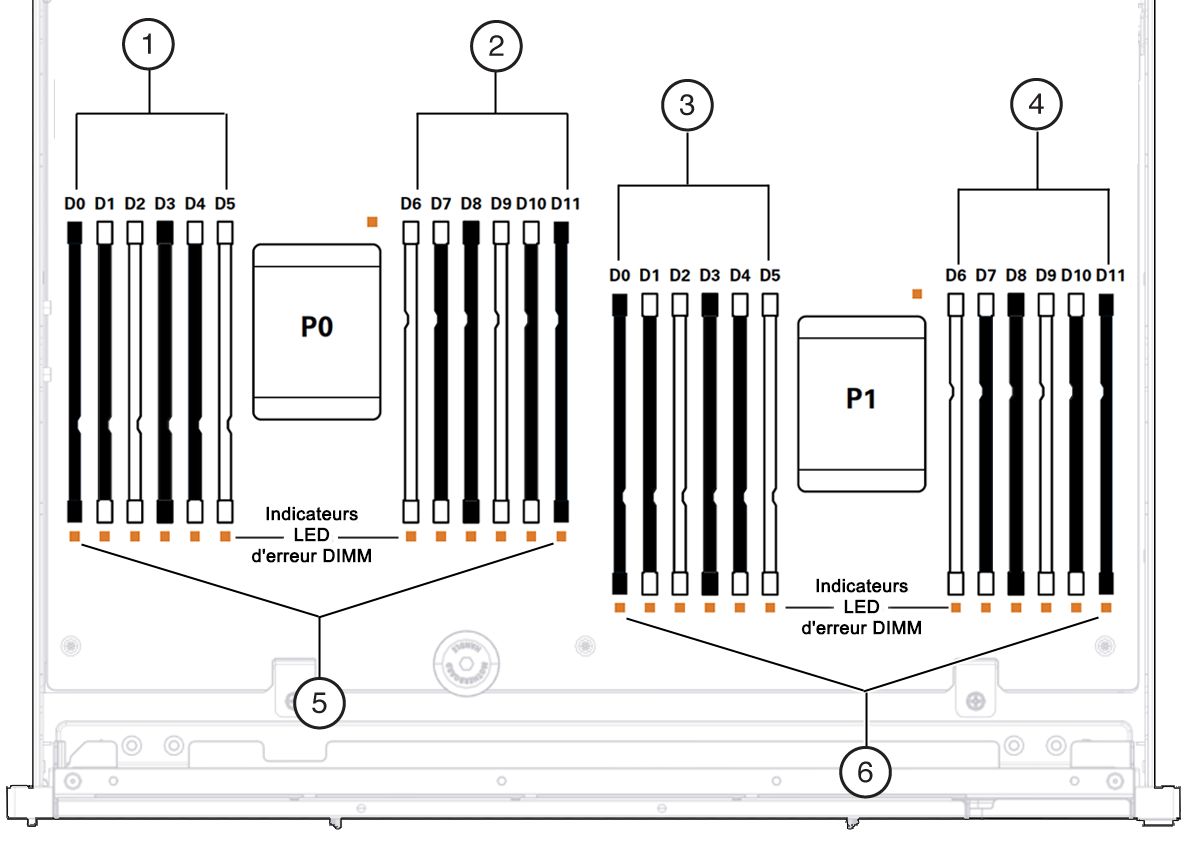

Configuration des modules DIMM du contrôleur ZS5-2 : le contrôleur ZS5-2 prend en charge uniquement des modules DIMM complets, de 16 Go pour 384 Go ou de 32 Go pour 768 Go. Ne mélangez pas des modules DIMM de capacités différentes, utilisez soit des DIMM de 16 Go ou de 32 Go.
Dans cette illustration représentant les emplacements DIMM, les cibles héritées d'Oracle ILOM pour les modules DIMM sont indiquées dans la partie supérieure, et les cibles /System d'Oracle ILOM pour les modules DIMM sont fournies dans la partie inférieure.
Par exemple, la cible héritée d'Oracle ILOM /SYS/MB/P1/D0 est située à l'emplacement le plus à gauche. La cible /System d'Oracle ILOM /System/Memory/DIMMs/DIMM_0 se trouve au même emplacement.
Figure 17  Configuration des modules DIMM du contrôleur dZS5-2
image:L'illustration suivante présente la configuration des modules DIMM.
1 /SYS/MB/P0/D(0-5)
2 /SYS/MB/P0/D(6-11)
3 /SYS/MB/P1/D(0-5)
4 /SYS/MB/P1/D(6-11)
5 /System/Memory/DIMMs/DIMM_(0-11)
6 /System/Memory/DIMMs/DIMM_(12-23)
