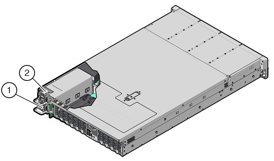

    image:Figure représentant PS0 et PS1.
    Légende
    Description
    1
    Alimentation 0
    2
    Alimentation 1

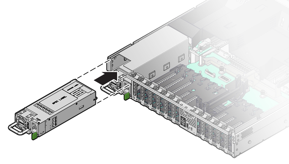

  4. Débranchez le câble d'alimentation de l'alimentation défectueuse.
  5. Saisissez la poignée de l'alimentation et poussez le loquet de l'alimentation vers la gauche.
    image:Figure illustrant le retrait d'une alimentation du contrôleur. Montre précisément l'emplacement du loquet de l'alimentation.
  6. Sortez l'alimentation du contrôleur.
