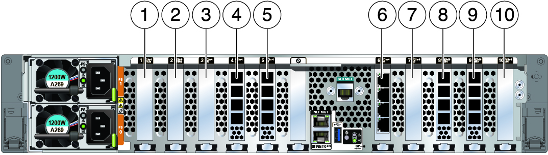

    10 emplacements sont disponibles pour les cartes PCIe. La figure suivante présente la numérotation des emplacements PCIe (modèle haut de gamme ZS9-2 affiché) :
    image:Figure illustrant la numérotation des emplacements PCIe.
    Légende
    Description
    1
    Emplacement PCIe 1 : deuxième option PCIe
    2
    Emplacement PCIe 2 : troisième option PCIe
    3
    Emplacement PCIe 3 : cinquième option PCIe
    4
    Emplacement PCIe 4 : HBA SAS-3 externe
    5
    Emplacement PCIe 5 :
    • Modèle haut de gamme : HBA SAS-3 externe
    • Modèle milieu de gamme : panneau de remplissage, emplacement non disponible
    6
    Emplacement PCIe 6 : carte d'interface cluster
    7
    Emplacement PCIe 7 : première option PCIe
    8
    Emplacement PCIe 8 :
    9
    Emplacement PCIe 9 : HBA SAS-3 externe
    10
    Emplacement PCIe 10 : quatrième option PCIe
    Remarque -  Tous les emplacements PCIe sont conformes à la spécification PCI Express 4.0 et peuvent accueillir des cartes PCIe 75 watts.

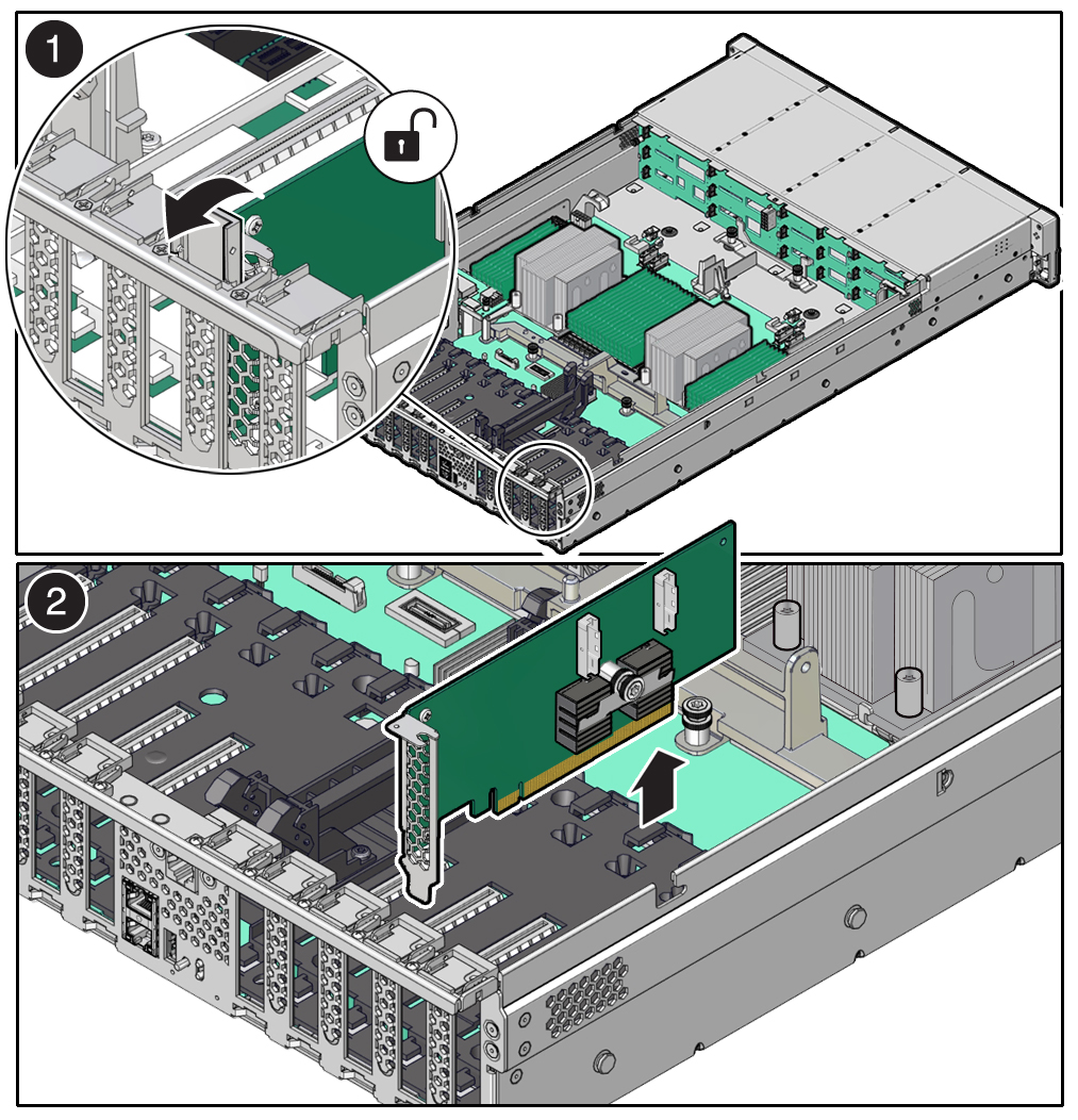

  8. Faites pivoter le mécanisme de verrouillage de la carte PCIe en position verticale [1], puis levez la carte PCIe pour la dégager des connecteurs de la carte mère [2].
    image:Figure illustrant le retrait d'une carte PCIe du serveur.
  9. Posez la carte PCIe sur un tapis antistatique.

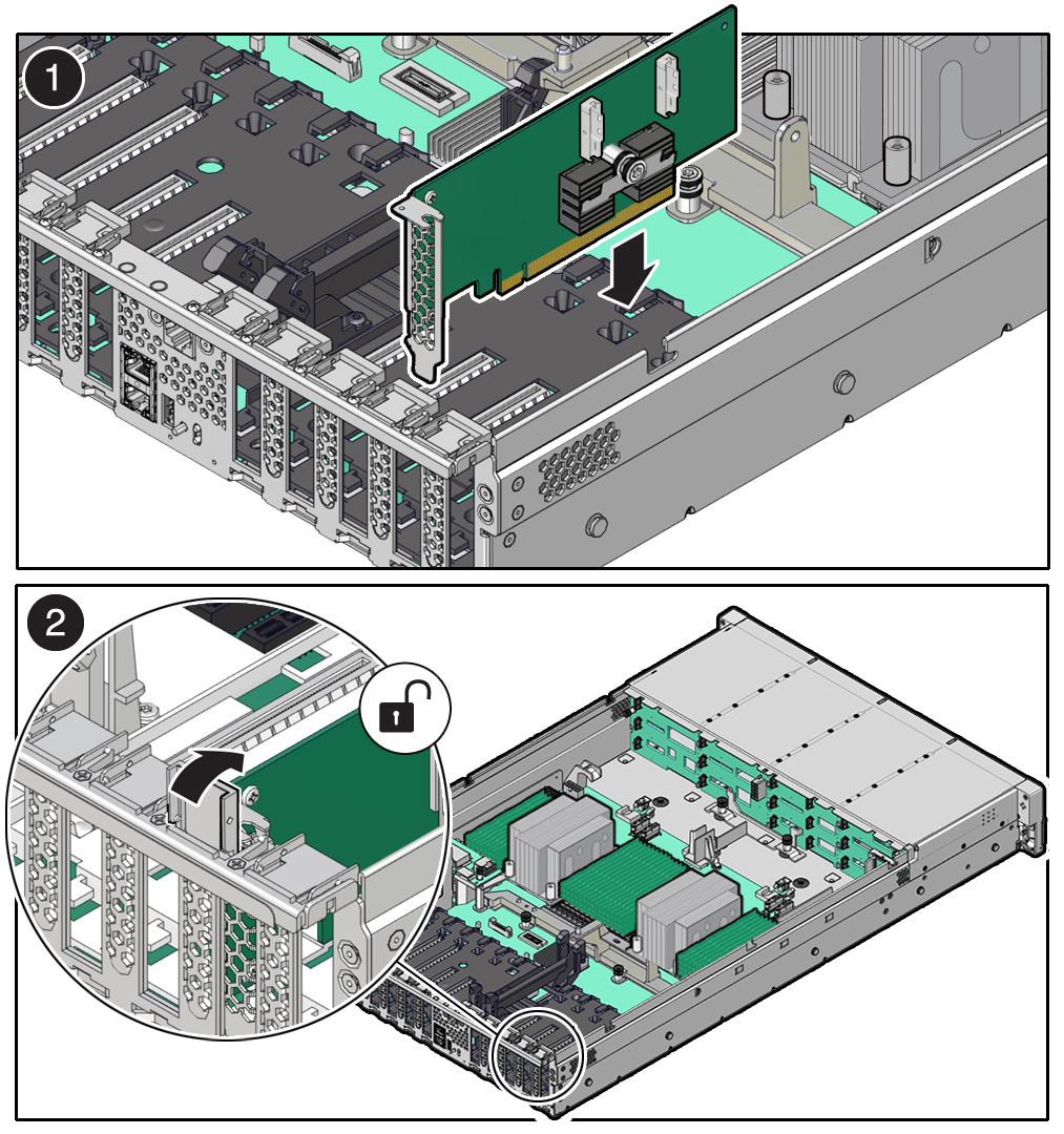

  10. Insérez la carte PCIe dans l'emplacement approprié [1], puis faites pivoter le mécanisme de verrouillage de la carte PCIe vers le bas pour maintenir la carte en place [2].
    Vous entendrez un clic lorsque la carte PCIe sera en place.
    image:Figure illustrant l'installation d'une carte PCIe dans le contrôleur.
