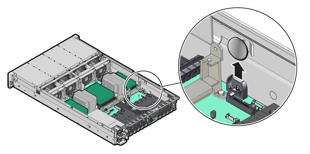

  5. Pour extraire la batterie de son dispositif de retenue, enfoncez doucement le bord supérieur de la batterie avec votre doigt pour la sortir du dispositif de retenue.
    image:Figure montrant comment retirer la batterie système.
  6. Soulevez la batterie hors de son dispositif de retenue.
  7. Déballez la batterie de remplacement.
  8. Appuyez sur la nouvelle batterie jusqu'à ce qu'elle soit dans son dispositif de retenue, avec le côté positif (+) faisant face à l'onglet métallique la maintenant en place.
