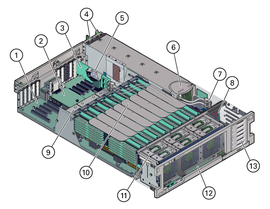

Composants internes du contrôleur ZS5-4
L'illustration suivante présente les composants du contrôleur ZS5-4 et la légende permet de les identifier.
Figure 10 Composants internes du contrôleur ZS5-4
1 | Carte mère |
8
Carte backplane de l'unité de stockage
| 2 | Carte SP |
9
Dissipateurs de chaleur et CPU (4)
| 3 | Carte HBA |
10
Cartes riser de mémoire (8)
| 4 |
Alimentations électriques (2)
11
Modules de ventilateur (6)
| 5 |
Batterie système
12
Carte de ventilateur
| 6 |
Backplane d'alimentation
13
Emplacements d'unités de stockage (2)
7
Câbles SAS HBA (2)

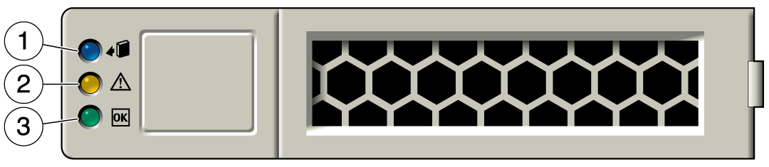

Unité de stockage du contrôleur ZS5-4
Cette section indique l'emplacement et explique les fonctions des indicateurs d'état de l'unité de stockage.
1 | Prêt pour le retrait (bleue) | 2 | Opération de maintenance requise (orange) | 3 | OK/Activité (verte) |

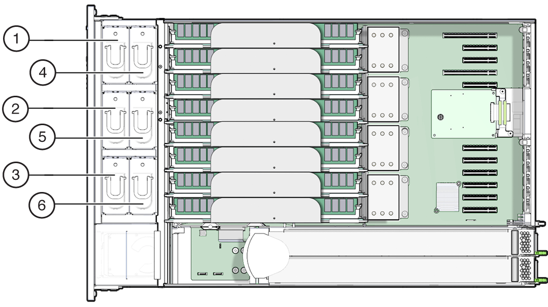

Module de ventilateur du contrôleur ZS5-4
Les six emplacements de module de ventilateur sont situés à l'avant du contrôleur ZS5-4 (deux rangées de trois emplacements). Les emplacements sont désignés de la gauche vers la droite. Comme indiqué sur l'illustration ci-dessous, les trois emplacements de la rangée avant sont appelés : FM0, FM1 et FM2. Les trois emplacements de la rangée arrière sont appelés : FM3, FM4 et FM5.
1 | Module de ventilateur, FM 0 | 4 | Module de ventilateur, FM 3 | 2 | Module de ventilateur , FM 1 | 5 | Module de ventilateur , FM 4 | 3 | Module de ventilateur, FM 2 | 6 | Module de ventilateur, FM 5 |

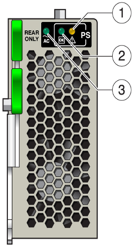

Alimentation du contrôleur ZS5-4
Les deux emplacements d'alimentation sont situés sur la droite du contrôleur (depuis l'avant du contrôleur) et sont désignés de la droite vers la gauche. Les emplacements sont accessibles depuis l'arrière du contrôleur. Depuis l'arrière du contrôleur, l'emplacement de gauche est appelé PS-0 et celui de droite PS-1.
Les deux alimentations assurent la redondance en permettant au contrôleur de fonctionner lorsqu'une alimentation est défaillante. Cependant, lorsque le contrôleur fonctionne sur une alimentation, la redondance n'existe plus, ce qui augmente considérablement le risque d'arrêt inattendu et de perte de données. Remplacez immédiatement toute alimentation défaillante ou tout composant défaillant appartenant à une configuration redondante.
1 | Opération de maintenance requise (orange) | 2 | CC OK (vert) | 3 | CA OK (vert) |

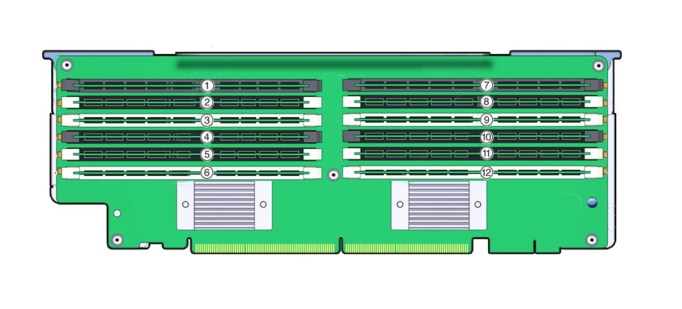

Module DIMM du contrôleur ZS5-4
Les emplacements des modules DIMM sont situés sur les cartes riser de mémoire. Les modules DIMM sont placés en deux blocs de six emplacements, soit un total de 12 emplacements. Les emplacements sont numérotés de haut en bas. Les emplacements du bloc de gauche sont désignés de la façon suivante : D0–D6. Les emplacements du bloc de droite sont désignés de la façon suivante : D7–D11
1 | Emplacement D0 | 7 | Emplacement D6 | 2 | Emplacement D1 | 8 | Emplacement D7 | 3 | Emplacement D2 | 9 | Emplacement D8 | 4 | Emplacement D3 | 10 | Emplacement D9 | 5 | Emplacement D4 | 11 | Emplacement D10 | 6 | Emplacement D5 | 12 | Emplacement D11 |

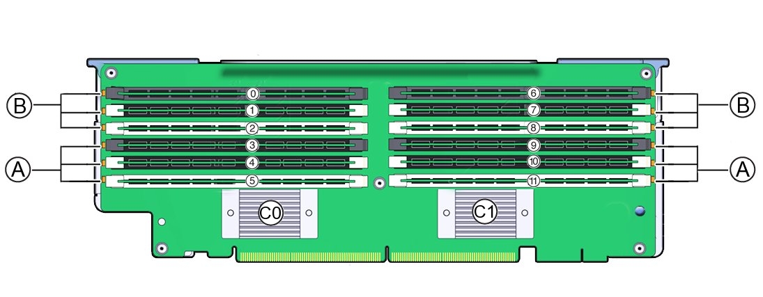

Disposition de la carte riser de mémoire :
L'illustration suivante montre les désignations des canaux et des emplacements de module DIMM sur la carte riser de mémoire :
0 - 11 | Numéros d'emplacement de module DIMM. L'étiquetage des cartes ajoute un « D » au numéro d'emplacement (par exemple : D0–D11). | B | Emplacements du canal B : D0–D2 pour le tampon de mémoire 0 ; D6–D8 pour le tampon de mémoire 1. | A | Emplacements du canal A : D3–D5 pour le tampon de mémoire 0 ; D9–D11 pour le tampon de mémoire 1. | C0 | Tampon de mémoire 0. | C1 | Tampon de mémoire 1. |

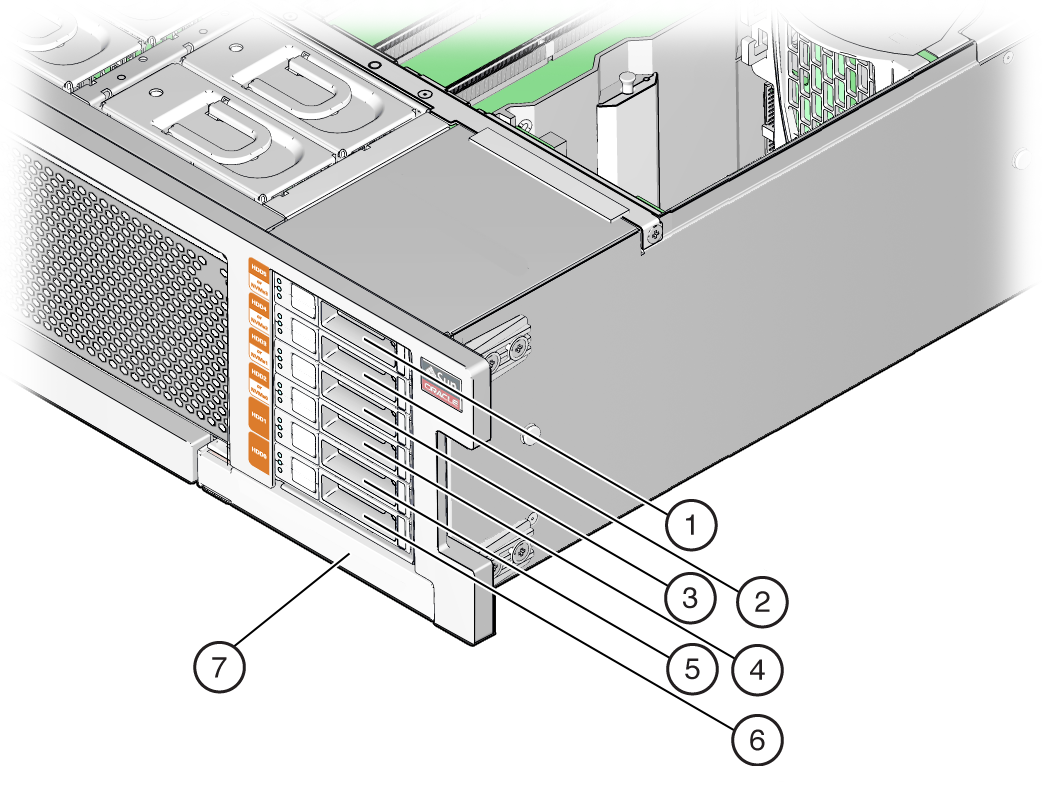

Unité de stockage et ports USB du contrôleur ZS5-4
Les emplacements d'unité de stockage sont situés sur la droite du contrôleur et sont désignés de manière consécutive du bas vers le haut.
1 | Panneau de remplissage d'unité |
5
Unité d'initialisation secondaire
| 2 | Panneau de remplissage d'unité |
6
Unité d'initialisation principale
| 3 | Panneau de remplissage d'unité |
7
Panneau de remplissage de lecteur DVD
| 4 | Panneau de remplissage d'unité | | |
