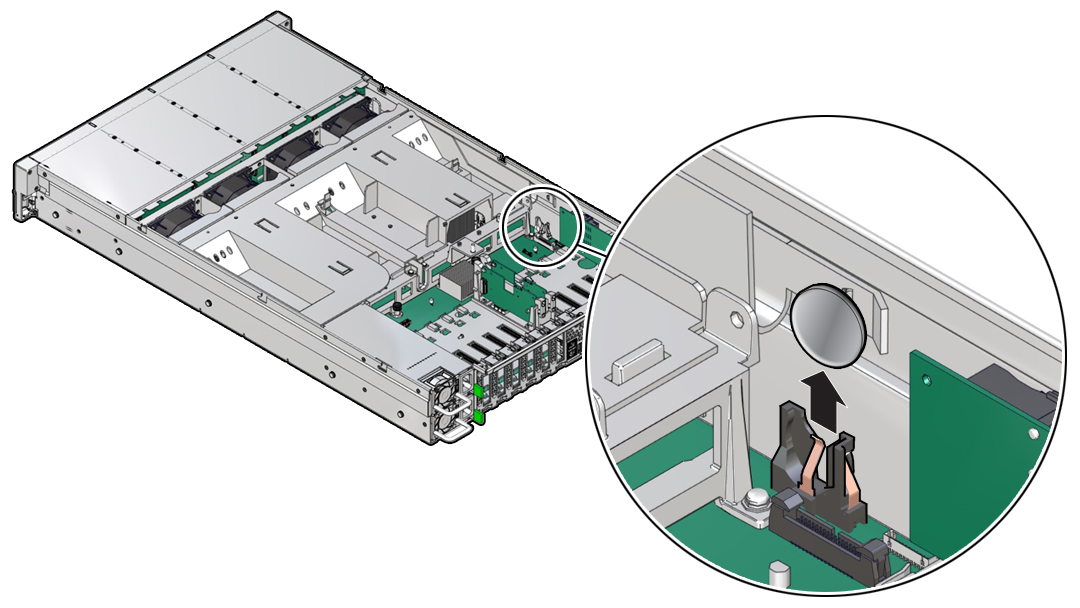

  5. Pour extraire la batterie de son dispositif de retenue, enfoncez doucement le bord supérieur de la batterie avec votre doigt pour la sortir du dispositif de retenue.
    image:Figure montrant comment retirer la batterie système.
  6. Soulevez la batterie hors de son dispositif de retenue.
