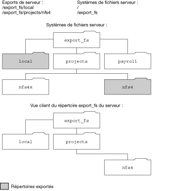

Les serveurs de la version 4 de NFS créent et mettent à jour un pseudo-système de fichiers qui donne aux clients un accès transparent à tous les objets exportés sur le serveur. Ce pseudo système de fichiers n'existait pas dans les versions antérieures. Les clients devaient monter chaque système de fichiers de serveur partagé pour l'accès.
Un pseudo-système de fichiers est une structure qui contient uniquement des répertoires et est créée par le serveur. Le pseudo-système de fichiers permet à un client de parcourir la hiérarchie des systèmes de fichiers exportés. Par conséquent, la vue du client du pseudo-système de fichiers est limitée aux chemins qui conduisent à systèmes de fichiers exportés.
Les versions précédentes de NFS n'autorisaient pas un client de parcourir les systèmes de fichiers serveur sans monter chaque système de fichiers. Cependant, dans la version 4 de NFS, l'espace de noms de serveur se comporte comme suit :
Restreint la vue du système de fichiers du client vers des répertoires qui conduisent à des exports de serveur.
Fournit aux clients un accès continu aux exports de serveur sans nécessiter que le client monte chaque système de fichiers sous-jacent. Toutefois, différents systèmes d'exploitation peuvent nécessiter que le client monte chaque système de fichiers du serveur.
Figure 2-2 Vues du système de fichiers du serveur et du système de fichiers client dans la version 4 de NFS
Dans l'exemple illustré dans la figure, le client ne peut pas voir les répertoires payroll et nfs4x, car ces répertoires ne sont pas exportés et ne mènent pas à des répertoires exportés. Toutefois, le répertoire local est visible pour le client, car local est un répertoire exporté. Le répertoire projects est visible pour le client, car projects mène vers le répertoire exporté, nfs4. Par conséquent, certaines parties de l'espace de noms du serveur qui ne sont pas explicitement exportées sont reliées par un pont avec un pseudo-système de fichiers qui affiche uniquement les répertoires exportés et ceux qui mènent à des exports de serveur.
