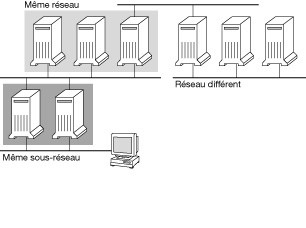

Lorsque le plus grand sous-ensemble de serveurs avec la même version du protocole est trouvé, cette liste de serveurs est triée suivant leur proximité. Pour déterminer la proximité,, les adresses IPv4 sont examinées pour déterminer quels serveurs se trouvent dans chaque sous-réseau . Les serveurs d'un sous-réseau local sont préférés aux serveurs sur un sous-réseau distant. La préférence pour le serveur le plus proche réduit les délais d'attente et le trafic sur le réseau.
La Figure 2–5 illustre la proximité de serveur.
Figure 2-5 Proximité de serveur
Si plusieurs serveurs qui prennent en charge le même protocole sont sur le sous-réseau local, le temps connexion à chaque serveur est déterminé et le plus rapide des serveurs est utilisé. Le tri peut également être influencé par la pondération. Pour plus d'informations sur la pondération, reportez-vous à la section Autofs et pondération.
